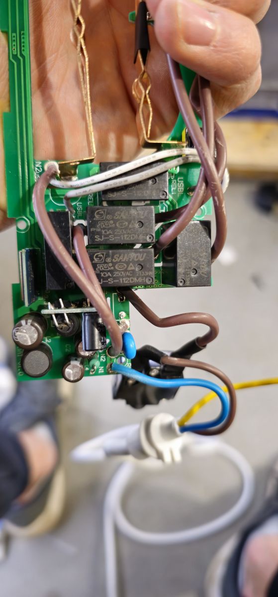

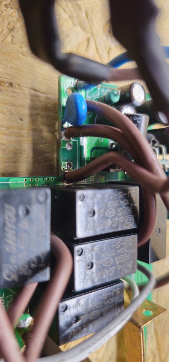

    Cześć, poszukuję schematu listwy zasilającej do wifi. Znalazłem 2 spalone komponenty, niestety nie mają one żadnych napisów. Byłbym wdzięczny, gdyby ktoś mógł przesłać mi schemat lub podzielić się doświadczeniem w naprawie takiego urządzenia. Niestety nie mam zdjęcia spalonych komponentów, ale jeden z nich wygląda jak duży rezystor znajdujący się po stronie 230V przy wejściu, a drugi to komponent z 4 nóżkami, przypominający mostek Graetza, ale wolałbym mieć schemat :D
    Szukam schematu listwy zasilającej na wifi HAMA - spalone komponenty
    Szukam schematu listwy zasilającej na wifi HAMA - spalone komponenty Szukam schematu listwy zasilającej na wifi HAMA - spalone komponenty Szukam schematu listwy zasilającej na wifi HAMA - spalone komponenty

    Jeśli chodzi o uszkodzenie, to na zdjęciu nie zaznaczyłeś, gdzie znajdują się te spalone komponenty.

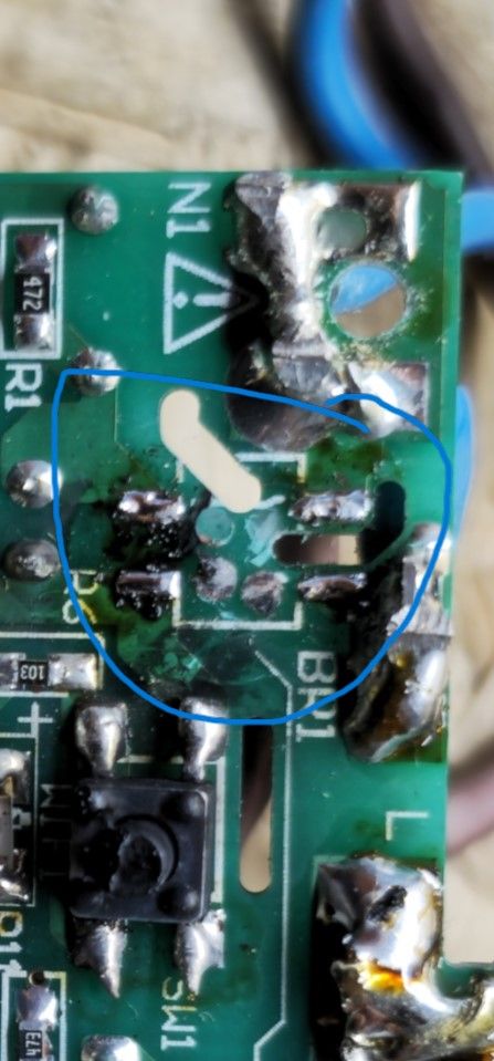

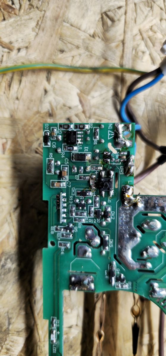

    Przepraszam bardzo. Listwa w ogóle nie pokazuje znaków życia, dwa komponenty były ewidentnie spalone. Tutaj zaznaczone
    Ten między fazami to co to by było? Rezystor?
    A tutaj gdzie wychodza 4 nóżki do polutowania to druga sprawa, jak komuś uda się to namierzyć no to jestem nawet wstanie to wynagrodzić jak zadziała listwa :D Szukam schematu listwy zasilającej na wifi HAMA - spalone komponenty Szukam schematu listwy zasilającej na wifi HAMA - spalone komponenty

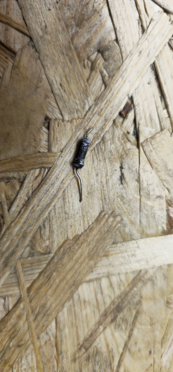

    Ten pierwszy element to rezystor bezpiecznikowy. Uszkodził się z powodu zwarcia na innych komponentach. Na zdjęciach nie można prześledzić ścieżek (są niewyraźne), ale ten drugi element to prawdopodobnie prostownik. Ten z kolei mógł się uszkodzić z powodu dalszego błędu.

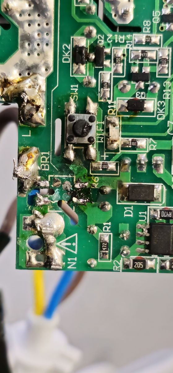

    Jeśli na układzie scalonym U1 jest jakiekolwiek oznaczenie, to można na podstawie aplikacji tego układu porównać schemat z połączeniami Twojej płytki.
  • #8 20964368
    Filip8X8
    Poziom 3  

    Odczytaj oznakowanie układu U1. Ten drugi element to prawie 100% prostownik (mostek graetza).

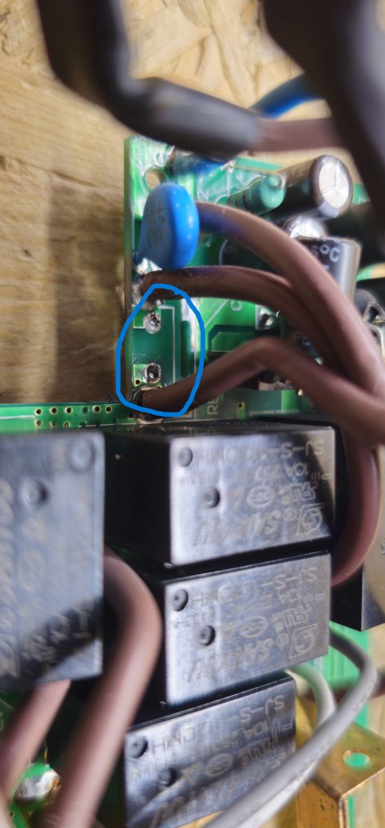

    Filip8X8
    Poziom 3  

    To niestety jakiś egzotyczny układ (nie można znaleźć żadnych informacji).
    Tak więc należy mieć nadzieję, że nie jest uszkodzony i nie spowodował uszkodzenia mostka. Zmierz rezystancję na wyjściu mostka, aby się upewnić, czy nie ma tam zwarcia.
    Jeszcze raz poszukałem i tym razem z sukcesem.
    Ten układ to OB2225.
    Kierując się przykładem zastosowania producenta, ten przepalony rezystor bezpiecznikowy ma wartość 10R/1W.
    Jako mostka prostowniczego można zastosować np. DB107S DF10S.
