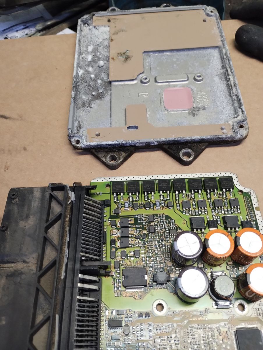

    Czujnik z kolektora dolotowego podmieniałem, oba pokazują takie same wartości, na biegu jałowym 101kPA ale ciśnienie barometryczne cały czas pokazuje 0kPa niezależnie czy dodajemy gazu czy nie. Wyjąłem sterownik, w środku była duża ilość zielonego, delikatnie go wyczyściłem ale dalej jest to samo, podejrzewam że będzie trzeba oddać go do specjalisty w celu sprawdzenia.

    #13 20964566
    carrot
    Moderator Samochody

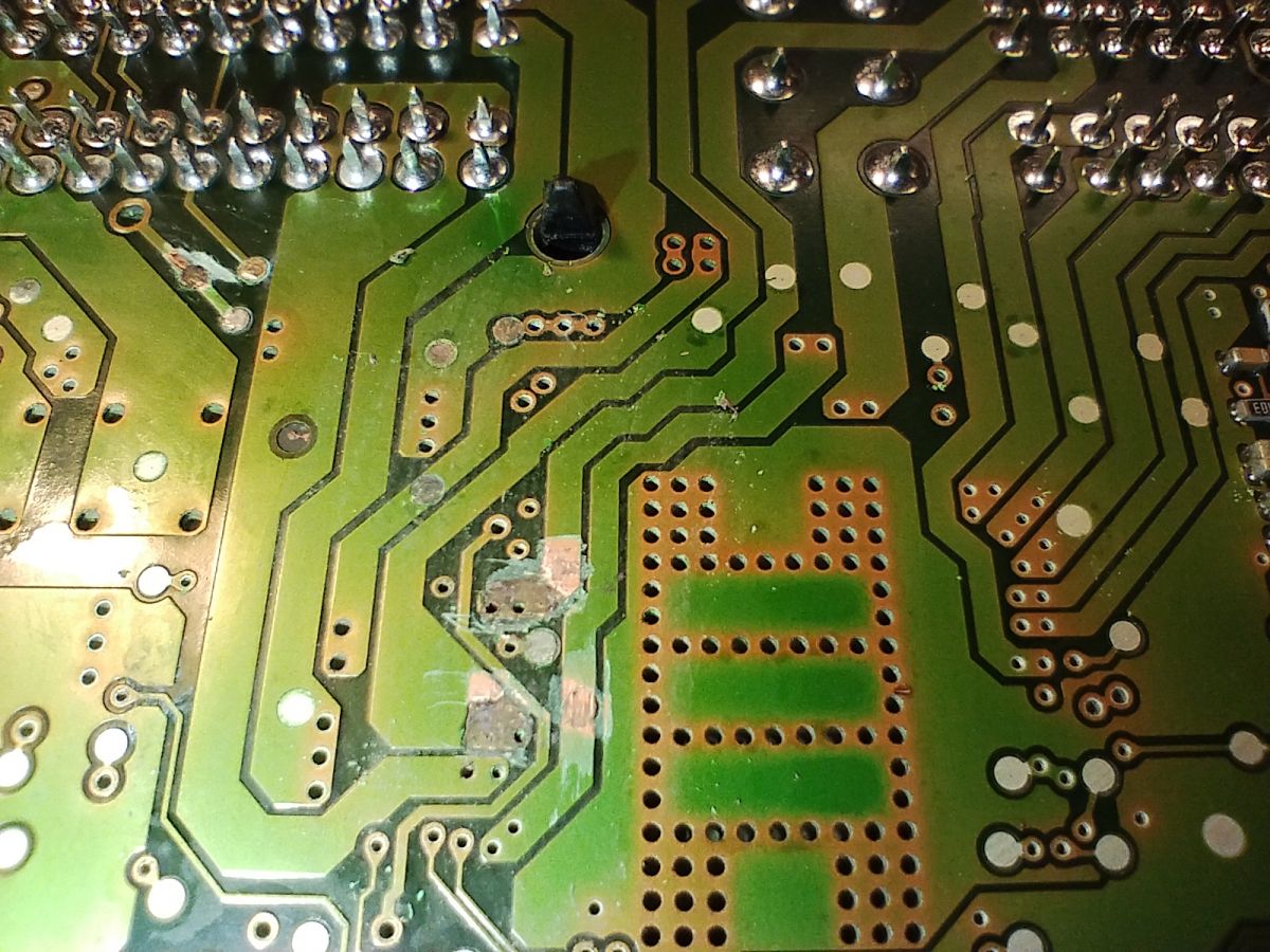

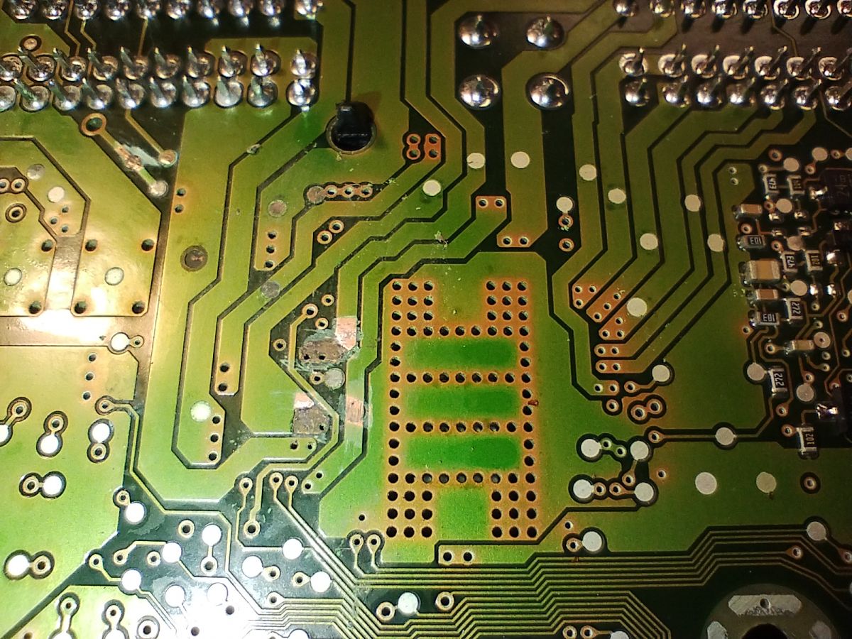

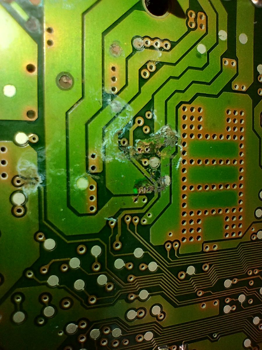

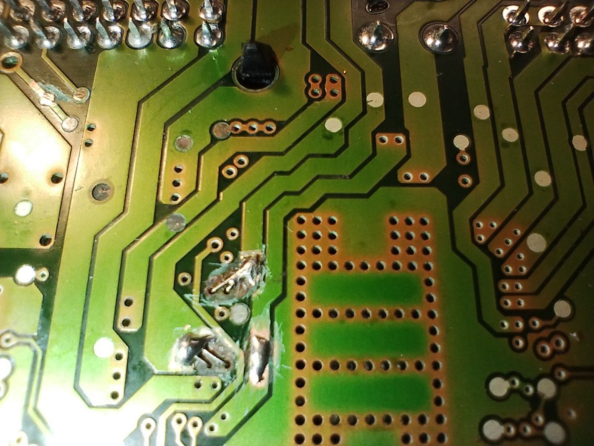

    Zaraz Ci pokażę co i gdzie zgniło:
    Corsa D 1.3 cdti 2007r ograniczenie obrotów i błąd P2226 - co robić? Corsa D 1.3 cdti 2007r ograniczenie obrotów i błąd P2226 - co robić? Corsa D 1.3 cdti 2007r ograniczenie obrotów i błąd P2226 - co robić? Corsa D 1.3 cdti 2007r ograniczenie obrotów i błąd P2226 - co robić? Corsa D 1.3 cdti 2007r ograniczenie obrotów i błąd P2226 - co robić?
    Te przelotki, które naprawiałem są właśnie od sterowania wentylatorami chłodnicy, a obok tego scalaka na środku, pomiędzy nim a dużymi kondensatorami elektrolitycznymi jest baro-sensor

    #16 20964685
    carrot
    Moderator Samochody
    Sam czujnik jest zapewne dobry, ale jak widzisz wilgoć włazi do wnętrza sterownika i korodują przelotki pomiędzy warstwami płytki drukowanej.
    Zrób zdjęcie dobrej jakości od spodu płyty, tylko najpierw umyj IPA, to może uda się wypatrzyć gdzie są przerwy
