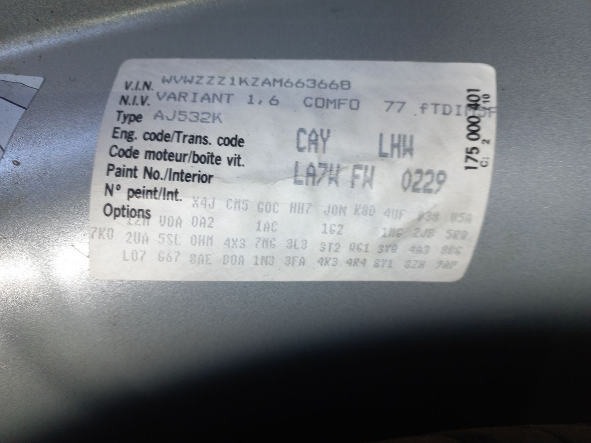

    kacperforycki
    Poziom 4  
    Vw Golf VI 1.6 TDI 2010r
  • #4 20963954
    johnny833
    Do pełni szczęścia i schematu jeszcze kod silnika.

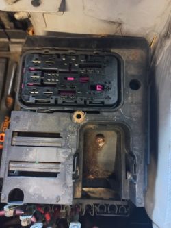

  • #10 20964000
    olo-eu
    Rozbierz skrzynkę I zobacz czy wtyczki od spodu i sama skrzynka nie jest zielona w środku.
  • #11 20964005

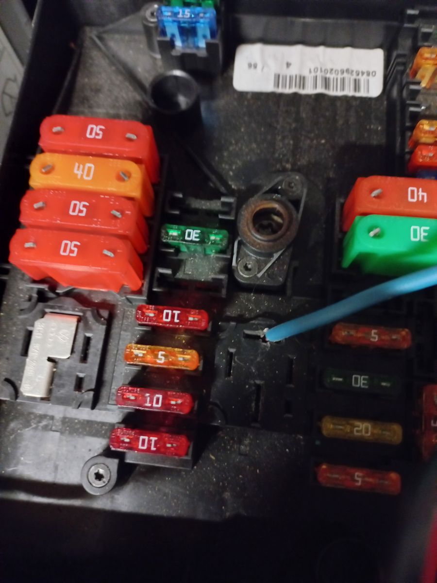

    kacperforycki
    Poziom 4  
    Tak, ten wymieniałem, ale nie wiem, czy jest gdzieś inny, odpowiedzialny za ten błąd.
    VW Golf VI 1.6TDI - jak sprawdzić wiązkę po błędzie P0685?
    Zaciski są trochę skorodowane, ale sama skrzynka wygląda dobrze. VW Golf VI 1.6TDI - jak sprawdzić wiązkę po błędzie P0685? VW Golf VI 1.6TDI - jak sprawdzić wiązkę po błędzie P0685?

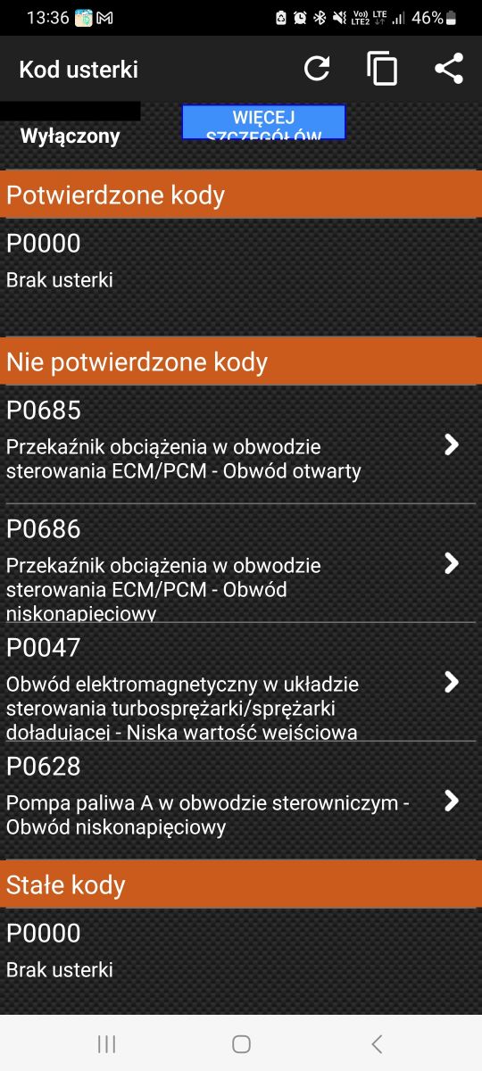

  • #15 20964194
    kacperforycki
    Poziom 4  
    Zrobiłem wszystko tak jak napisałeś, na jednym pinie jest napięcie 12v, a na drugim brak. Po zwarciu pinów samochód zachował się bez zmian, czyli rozrusznik w ogole nie reaguje.
    Po ponownym wsadzeniu przekaznika, sprawdziłem błędy i doszly 3 inne kody.
  • #16 20964236
    olo-eu
    Doprowadź sterownik silnika do porządku, p0000 znaczy że krytyczna usterka została usunięta z tabeli błędów.

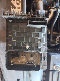

  • #20 20964489
    kacperforycki
    Poziom 4  
    Napięcia nie ma na tym, w ktory wsadzony jest przewód.
    Połączylem rozrusznik na krótko do prądu i samochod odpalił za pierwszym razem...
  • #21 20964547
    johnny833
    Kolego ja nie prowadzę szkoły naprawy samochodów a na pewno nie za darmo. Zazwyczaj nie rozpisuje sie aż tak ,a kończe gdy ktoś nie rozumie co się do niego mówi.
  • #22 20964607
    kacperforycki
    Poziom 4  
    Kolego, nie napisałem tutaj po to, żeby nauczyć się naprawiać samochody, ponieważ mam inną profesję, ani po to, żeby zaoszczedzić na mechaniku. Mam problem, z którym nie dam rsdy sobie sam, a elektromechanik w mojej okolicy ma czas dopiero za 2 tyogodnie. I nie liczę na to, że dostanę tutaj darmowe lekcje, ale jeżeli jesteś w stanie ponstruować laika w taki sposób, by znaleźć przyczynę awarii, chętnie Ci zapłacę tyle ile uważasz, za stosowne. Jeżeli uważasz, że za Twoje porady już powinienem zapłacić, podaj kwotę i nr konta bądź telefonu i zrobię przelew.
  • #23 20964742
    arturlom
    Poziom 19  
    Widzę, że w skrzynce za bezpiecznikami masz zworę zamiast drugiego przekaźnika. Przekaźnik grubymi końcówkami wpiety jest z jednej strony do rozrusznika a z drugiej do zasilania +12V. W momencie rozruchu przekaźnik łączy te dwie końcówki ze sobą i 12V podawane jest na elektrowłącznik rozrusznika. Aby przekaźnik działał to na cienkich końcówkach w momencie rozruchu powinieneś mieć na jednej +12V, a na drugiej masę. Jeżeli masz system start-stop to zgodnie ze schematem powinieneś mieć na sterowaniu przekaźnikiem stałą masę, a na drugą końcówkę sterownik centralnej elektryki podaje +12V w momencie uruchomienia rozrusznika.
