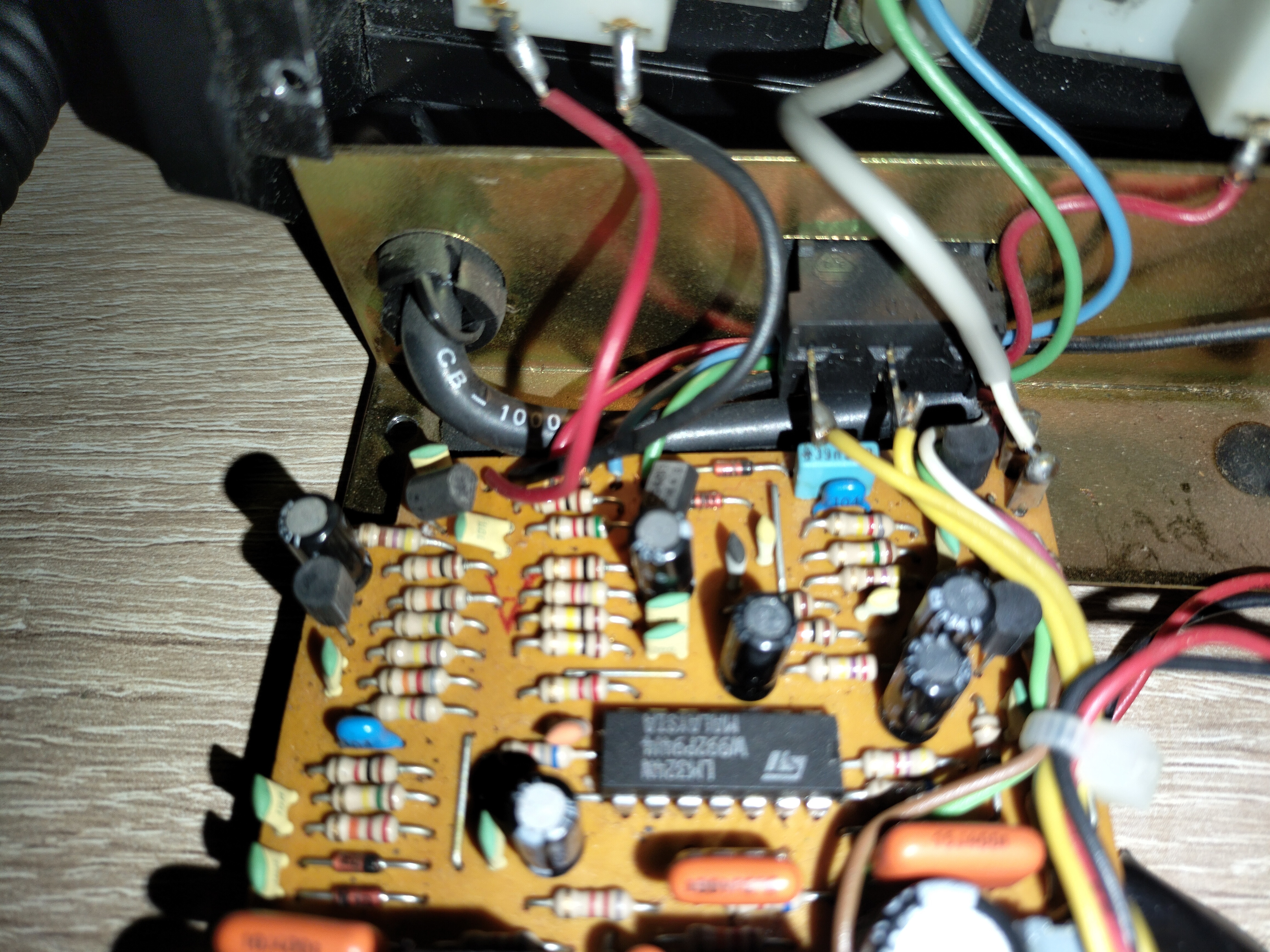

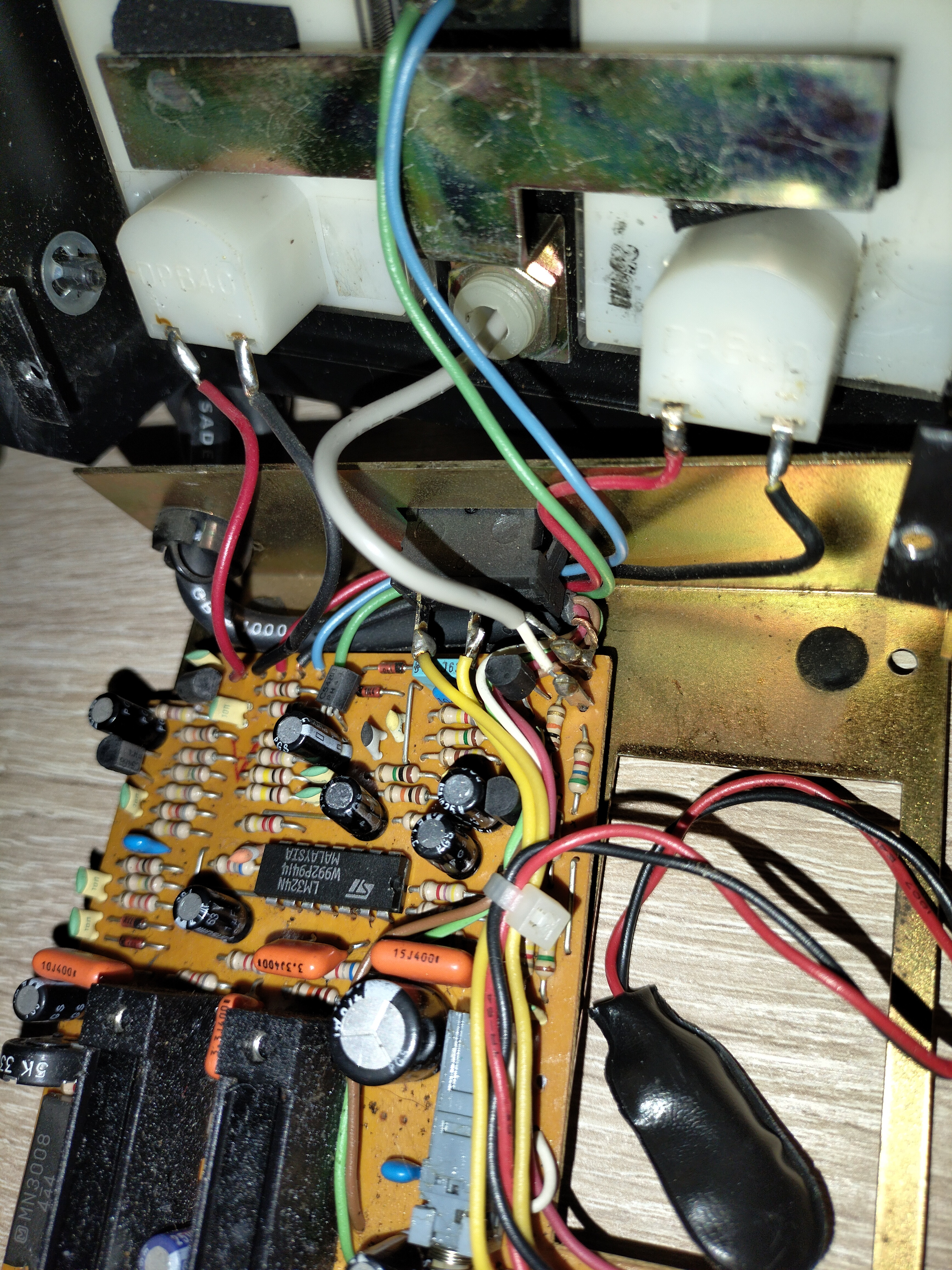

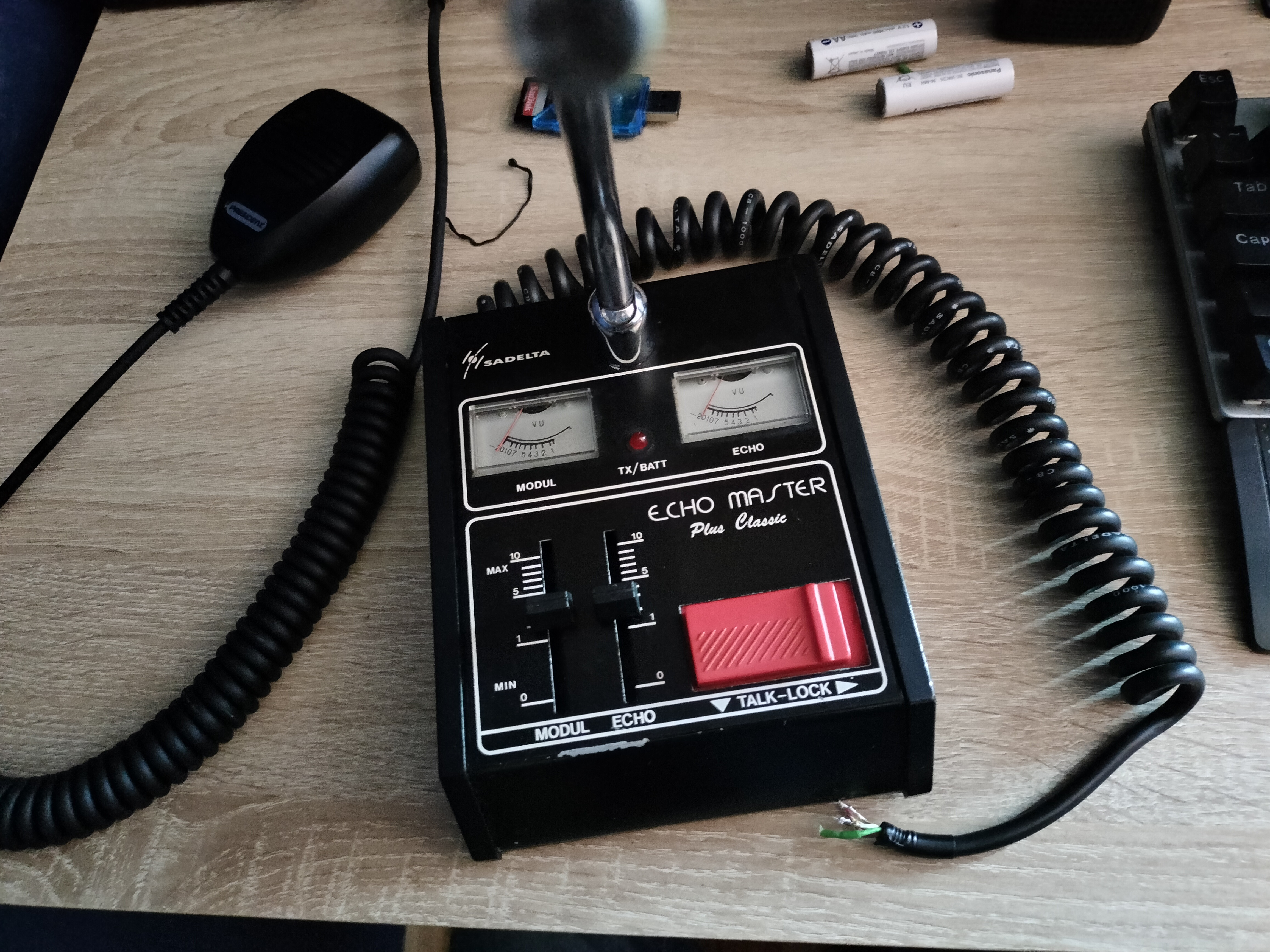

    Witam, kupiłem mikrofon Sadelta Echo Master Plus, który chciałbym podłączyć do radia CB President Walker 2. Niestety nie wiem, który kolor przewodu do którego styku przylutować. Na dole załączam zdjęcie przewodów wychodzących z kabla od mikrofonu i schemat gniazda mikrofonu w omawianym radiu CB.

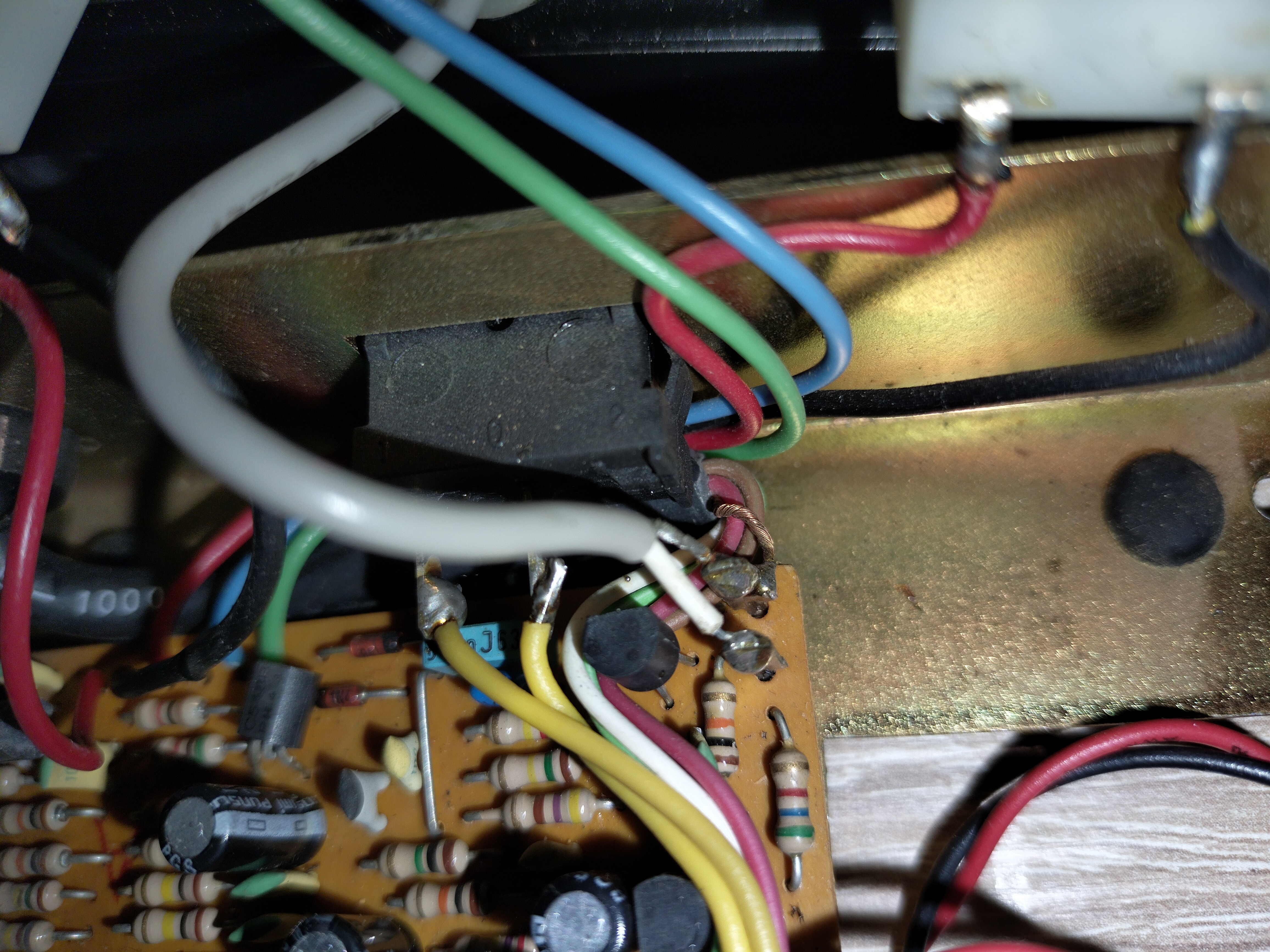

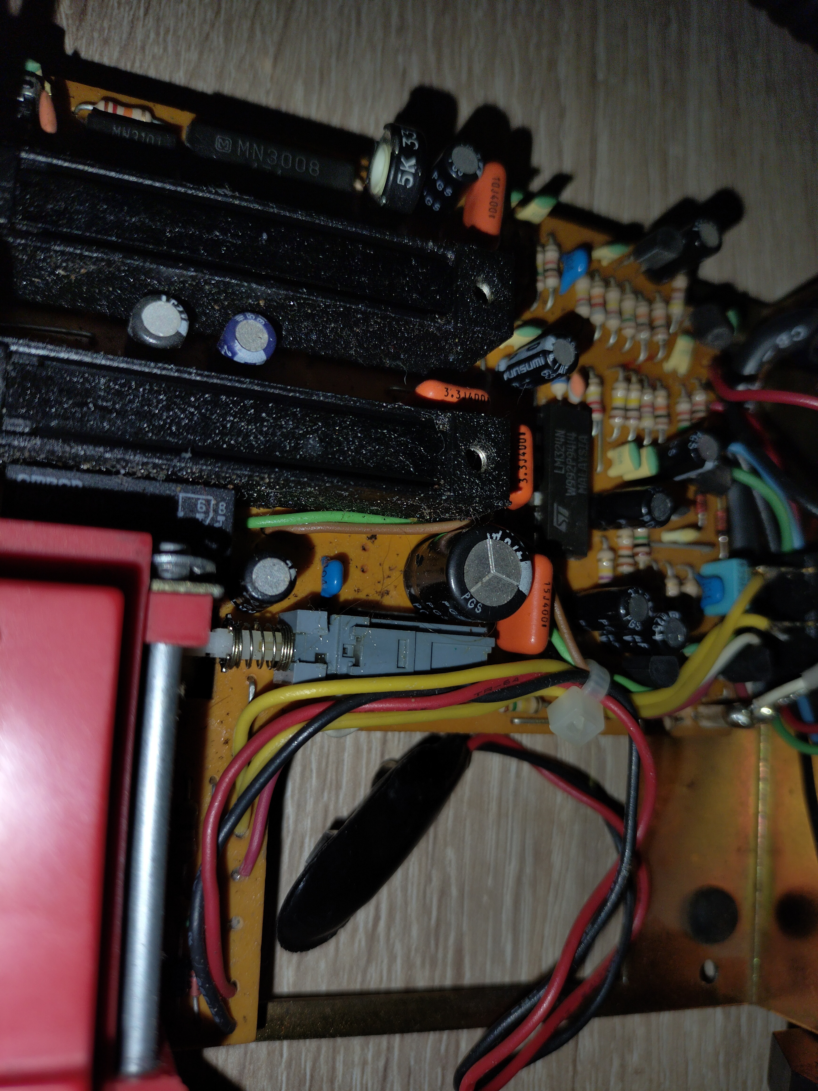

    W mikrofonie przy przełączniku PTT powinny być ponumerowane końce tak jak w przypadku wtyczki. Według numerów lutujesz we wtyczce... Po kolorach nie dojdziesz bo możliwe że ktoś polutował te przewody inaczej. Najlepiej przydało by się zdjęcie z mikrofonu tzn jego wnętrza

    według opisu znalezionego przez mnie w Internecie schemat kolorów przewodów wygląda następująco
    biały to audio/modulacja
    brązowy to tx
    zielony to rx
    czerwony to zasilanie
    oplot to masa

    Lutowanie kabli po kolorach jest bez sensu.
    1. Lutujesz oplot do 5
    2. Naciskasz PTT i patrzysz który przewód załączy ci nadajnik na pin 3
    3. Puszczasz PTT i sprawdzasz który przewód na pin 2 załączy ci głośnik.
    4. Naciskasz PTT i patrzysz który przewód poda modulację na pin 1.
    Voila, zrobione.

    Missingno
    Poziom 4  
