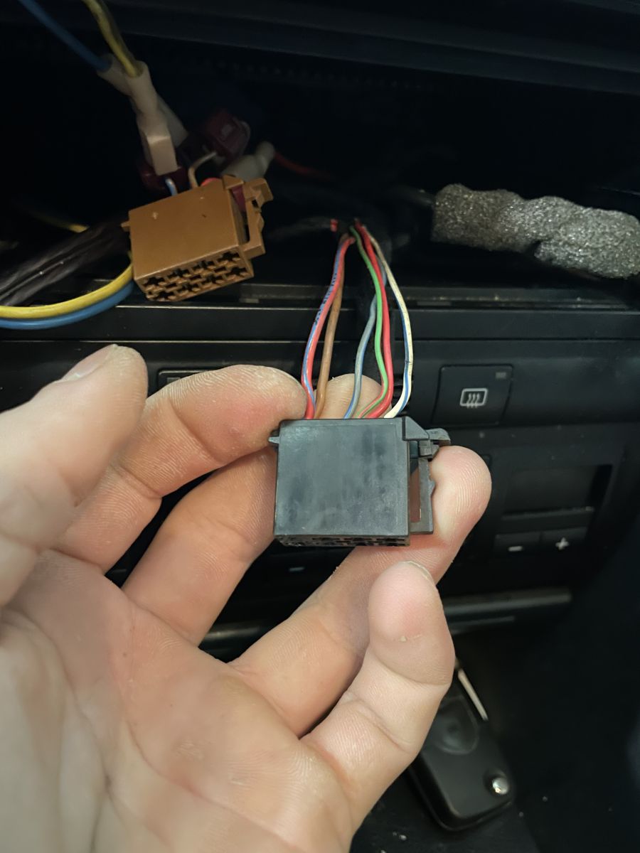

    Witam wszystkich serdecznie,
    Audi A6 c5 1998r Jak prawidłowo podłączyć kostkę radia w Audi A6 c5 1998r - brak sygnału, REM do basu Jak prawidłowo podłączyć kostkę radia w Audi A6 c5 1998r - brak sygnału, REM do basu Jak prawidłowo podłączyć kostkę radia w Audi A6 c5 1998r - brak sygnału, REM do basu Jak prawidłowo podłączyć kostkę radia w Audi A6 c5 1998r - brak sygnału, REM do basu

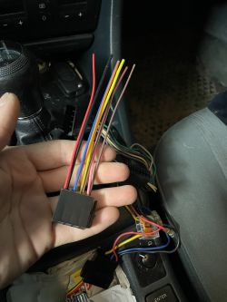

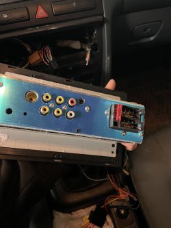

    Mam problem ponieważ kupiłem nowe radio lecz przewody w kostce samochodu są źle do niej podpięte, radio po podpięciu pokazuje ,,brak sygnału,, dopiero jak wyłączę zapłon radio ,,rusza,,. Nie działa pamięć zapisywanie stacji i ustawień radia.
    Czy możecie mi pomóc w podłączeniu jej na nowo? Dodam że też chce podłączyć przewód REM do skrzyni basowej

    Bo samochody z grupy VAG mają odwrotnie stałe zasilanie oraz to po stacyjce.
    Zamień miejscami przewody na pinach 4 i 7.
    Sterowanie wzmacniacza podłącz pod pin 5.
