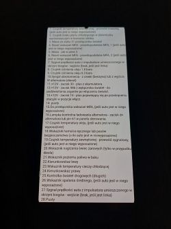

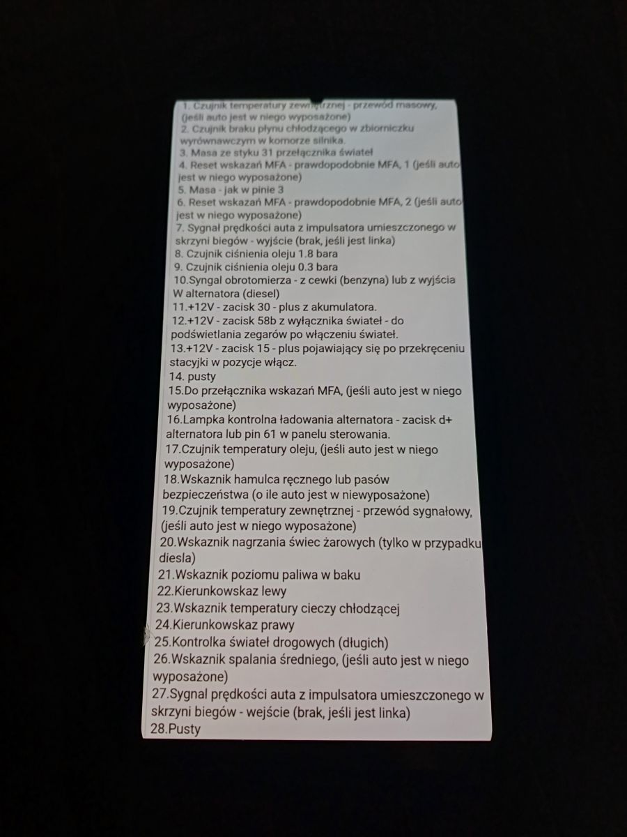

    Witam, potrzebuję "pinout" do licznika VW Passat 1.6 B. Elektryczny prędkościomierz z obrotomierzem.
  • #2 21000285
    Kacper-123007
    Poziom 6  
    Witaj,
    Znalazłem schemat do passata b4, jest taki sam jak do golfa 3.
    Obroty to pin 10.
    Prędkość to pin 27. 1 pin jest w lewym dolnym rogu wtyczki. potrzebny pinout do licznika passat b4 1.6 benzyna elektroniczny predkosciomierz
