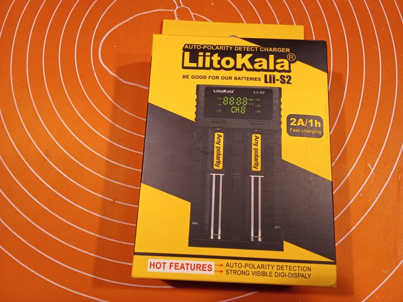

    Jest to ładowarka akumulatorów — w moim wypadku Li-Ion 18650, których mi się trochę nazbierało i postanowiłem zrobić z nimi wreszcie porządek. Niniejszy artykuł przybliży ładowarkę do akumulatorów tego typu, która zwraca uwagę nie tylko swoimi funkcjami, ale, co ciekawe solidnym wykonaniem.
    LiitoKala Lii-S2 - Ładowarka akumulatorów dla każdego. Krótki opis, dużo zdjęć.

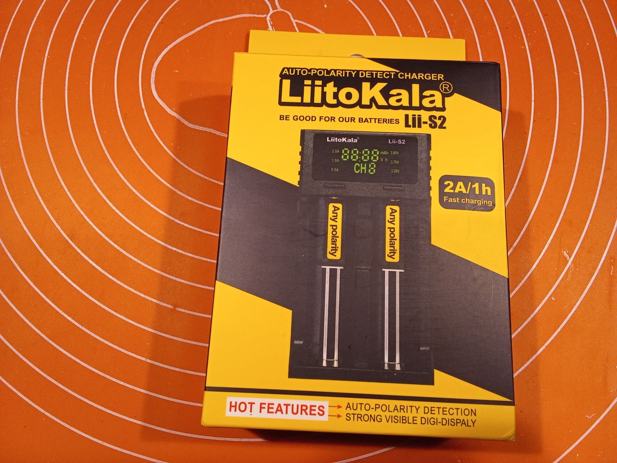

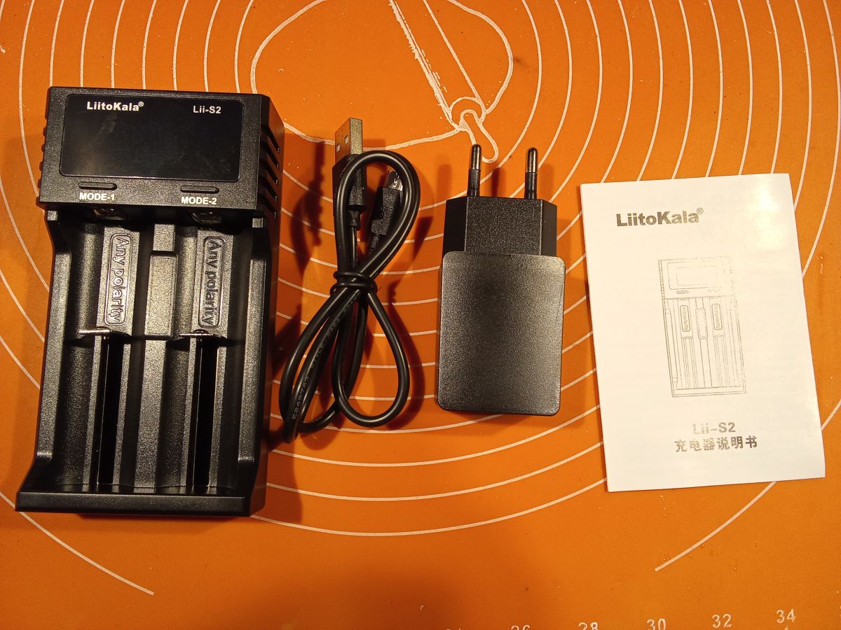

    Pierwsze wrażenie po wyjęciu z pudełka — zaskoczenie. Zaskoczenie jakością tworzywa — trochę najróżniejszych gadżetów z chin już w ręku miałem i mogę powiedzieć, że to jeden z nielicznych, który od pierwszych chwil sprawił wrażenie porządnego. Ogólnie biorąc nie tylko sama jakość tworzywa, ale i sama bryła urządzenia sprawia wrażenie bardzo pozytywne; przemyślana konstrukcja bez zbędnych wodotrysków z czytelnym wyświetlaczem i intuicyjną obsługą — No po prostu, zanim jeszcze zaaplikowałem pierwsze ogniwo do niej, już mi się spodobała.

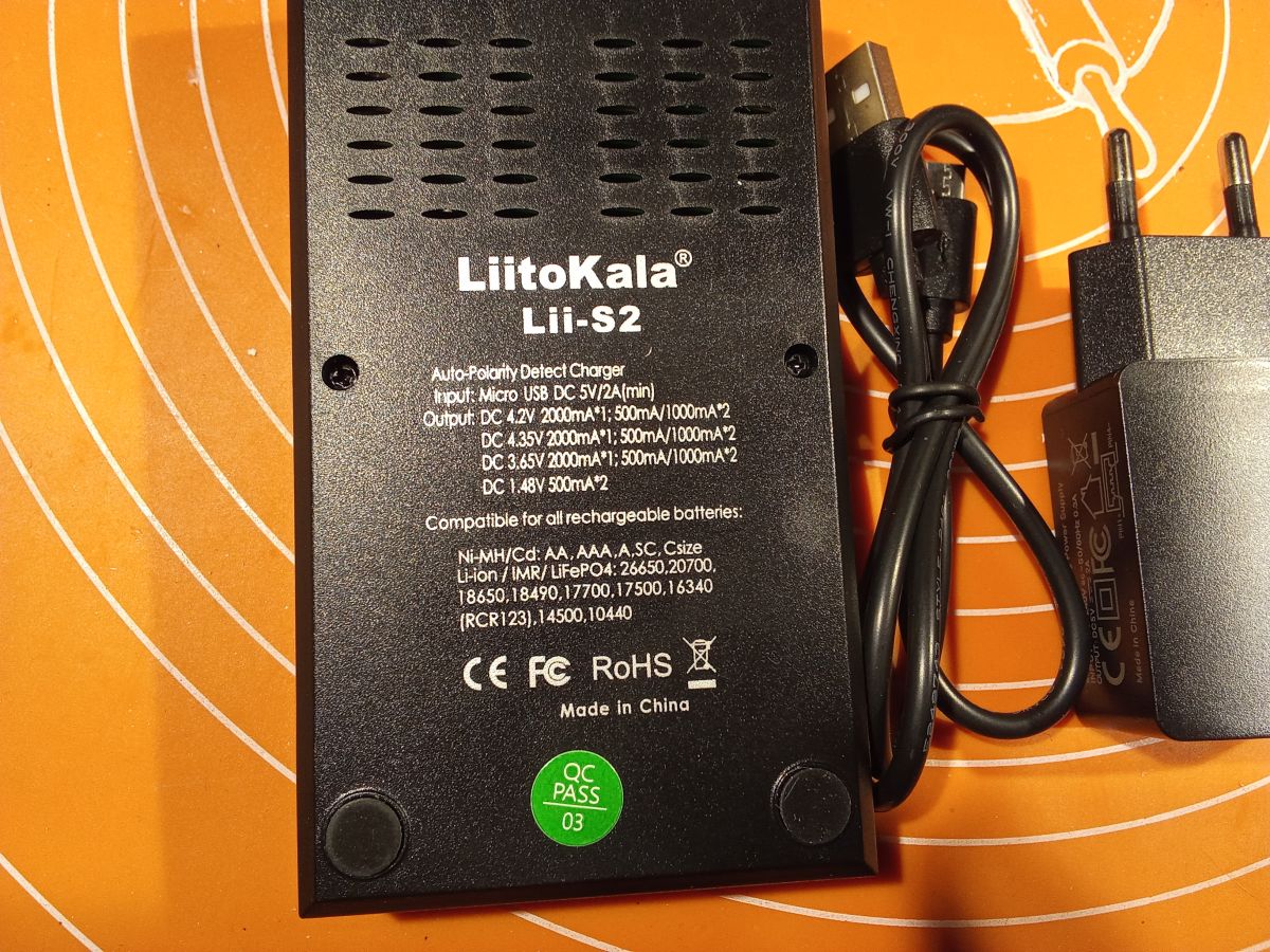

    Wraz z ładowarką otrzymujemy zasilacz 5V z wyjściem 2 A na kabelek USB i wspomniany kabelek:

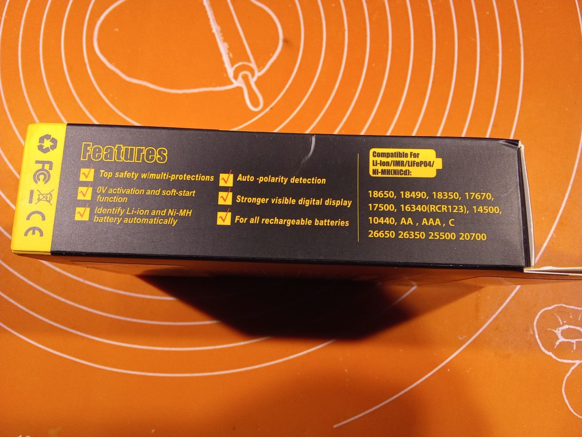

    Mimo pudełka (sztywna tektura) ładowarka i zasilacz owinięte dodatkowo cieniutką gąbeczką — niby nic, a sprawia pozytywne wrażenie dbałości o produkt.

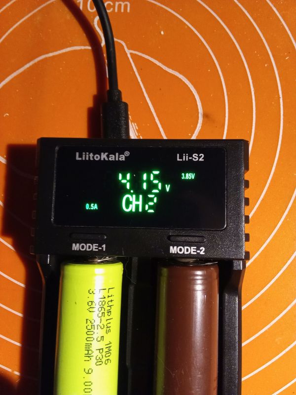

    Jak pisałem — obsługa, czyli ustawienie prądu, jakim ma być ładowane ogniwo, i napięcie znamionowe ogniwa ustawiamy pojedynczym (dla każdego akumulatora oddzielnie) przyciskiem ponad gniazdem na ogniwo, po załadowaniu ogniwa. Częściowo ładowarka jest ... automatyczna? (nie bardzo wiem, jak to określić) -tak jakby potrafi podpowiedzieć, z jakim ogniwem mamy do czynienia i zasugerować napięcie i prąd (może jest to normalny cykl pracy, ale takie wrażenie robi jakby ogniwo, było rozpoznawane). W każdym razie prócz 18650 może ładować też i inne ogniwa a wszystko to jest opisane w instrukcji i na stronie sprzedającego:

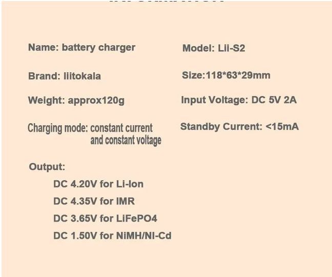

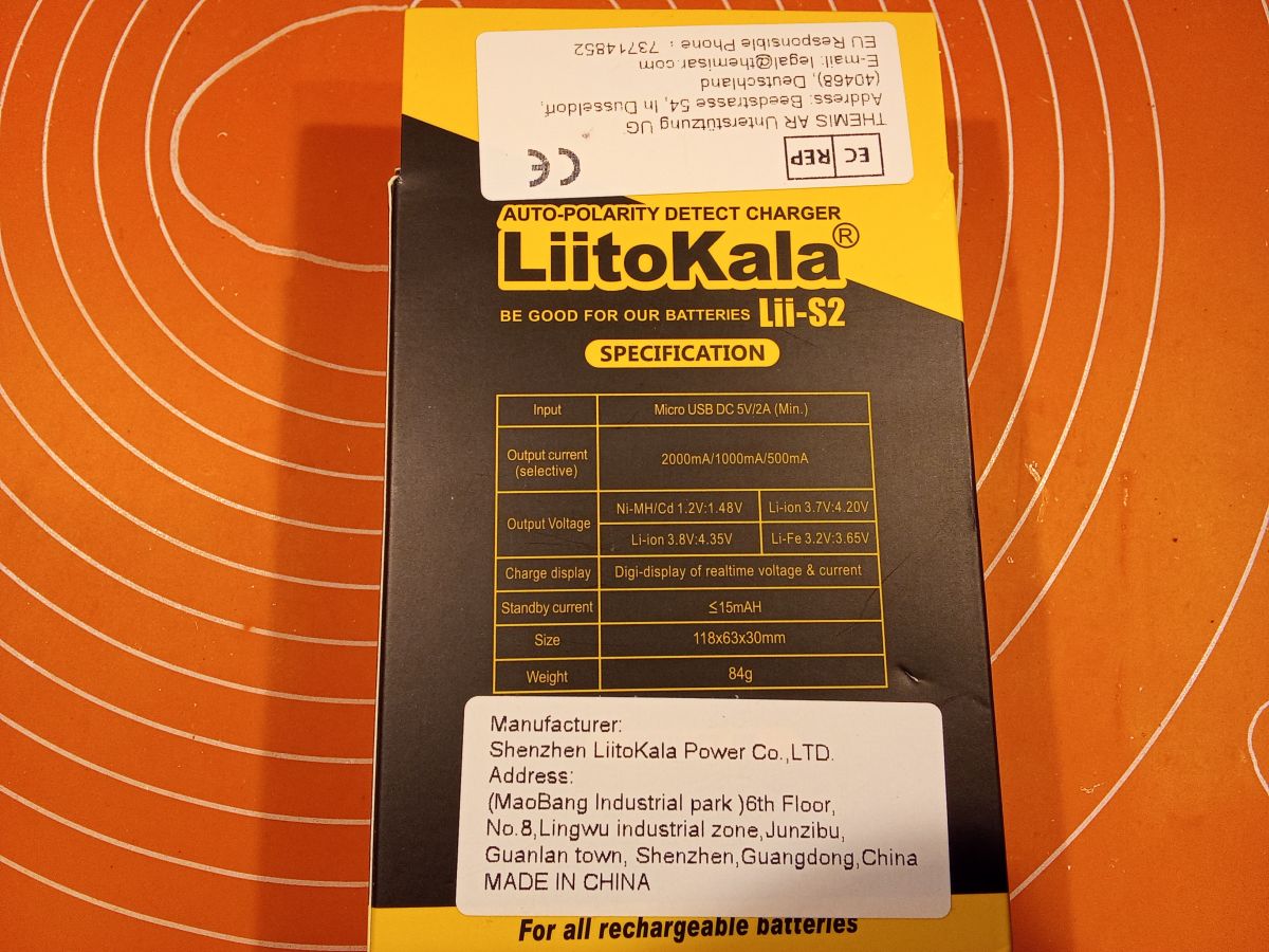

    O ile zamieszona instrukcja jest w języku chińskim i angielskim, to opis na stronie już "po przejściu" przez translator — można jednak wiele zrozumieć bez większego problemu. Zamieszczam tylko co ciekawsze fragmenty dotyczące samych parametrów — resztę proszę odszukać samodzielnie. Proszę jednak o zachowanie rezerwy co do podawanych parametrów - nie jest tajemnicą że w wielu wypadkach podawane dane albo dotyczą innego modeli, albo innego wykonania a nawet zupełnie innego sprzętu...

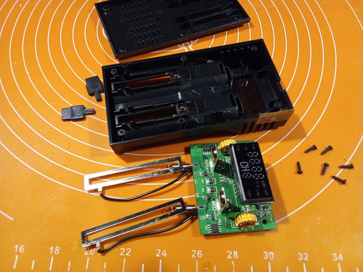

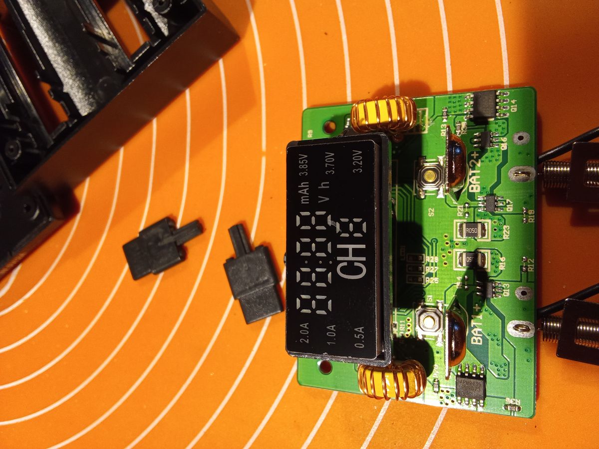

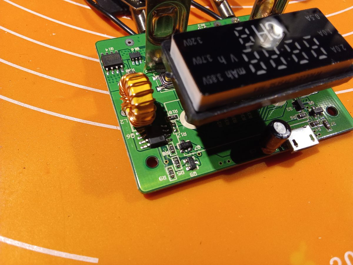

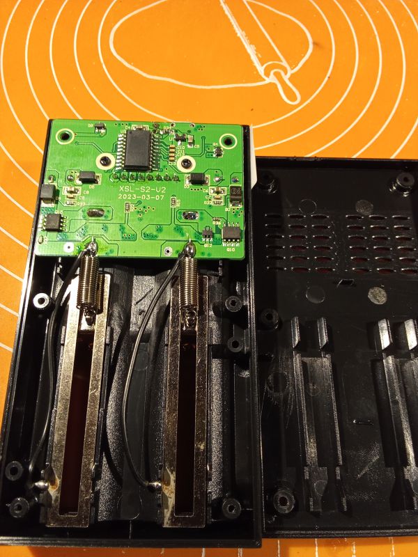

    Oczywiście — nie byłbym sobą, gdybym natychmiast nie zajrzał do wnętrza.
    Obudowa skręcona z dwóch części na sześć (!) plastowkrętów. Wewnątrz porządek i wyrafinowanie.

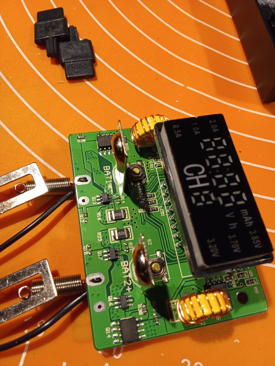

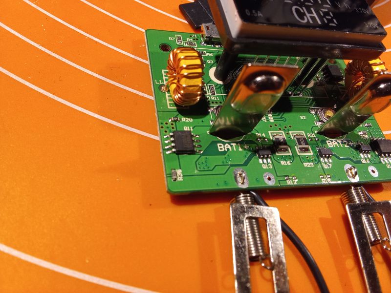

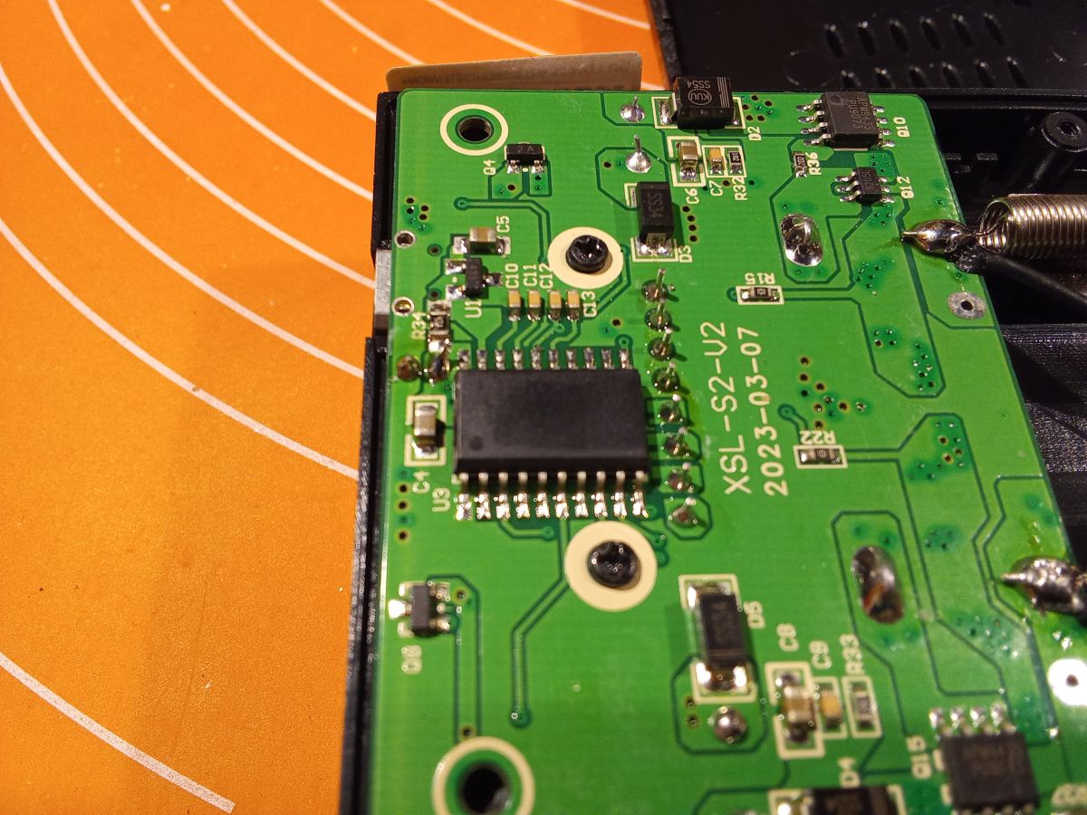

    Dwie śrubki później można obejrzeć to, co ciekawsze; stronę elementów i sam wyświetlacz:
    Jak widać (niewiele niestety...) ładowarka jest oparta o specjalizowane układy umożliwiające ustawienie prądu ładowania aż do 1A - co dla takiego maleństwa (a i większość ogniw nie potrzebuje większego prądu) jest wystarczające. Prócz ogniw Li-Ion można też ładować ogniwa inne — np. litowo żelazowe i to w kilku wielkościach (największa to 21650, o ile się nie mylę) - i dla każdego z nich (a to już wynika z obserwacji ładowarki podczas ładowania) dedykowany jest sposób ładowania zgodny z wymaganiami.

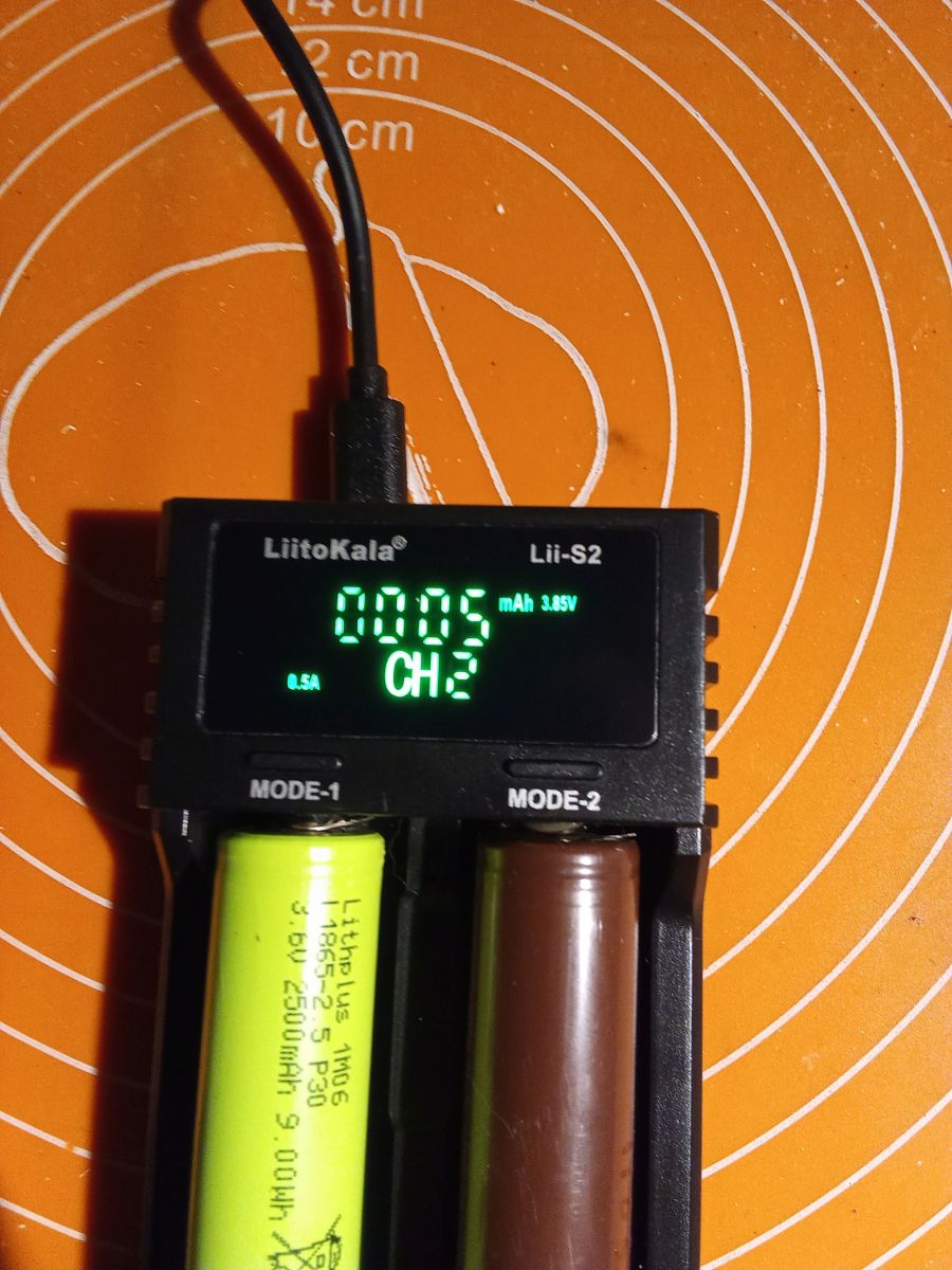

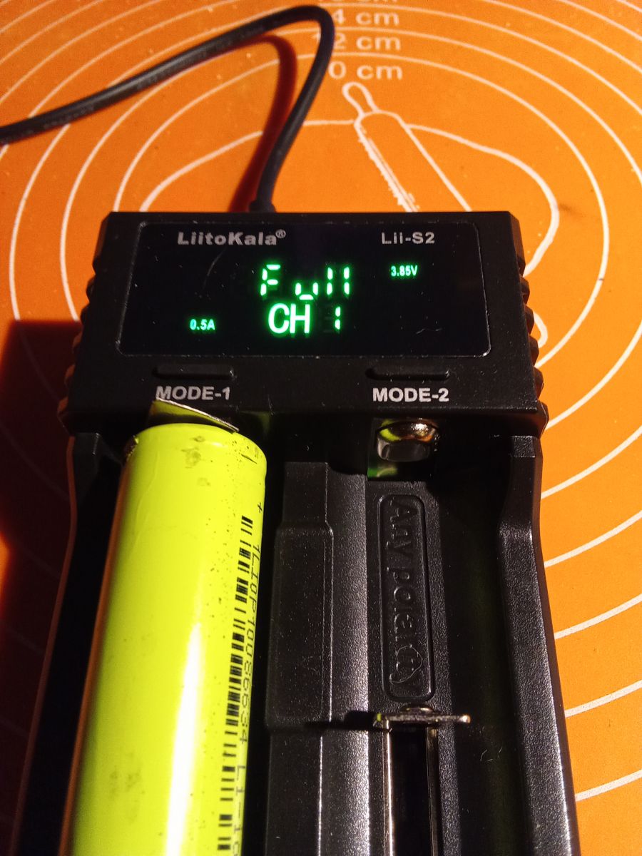

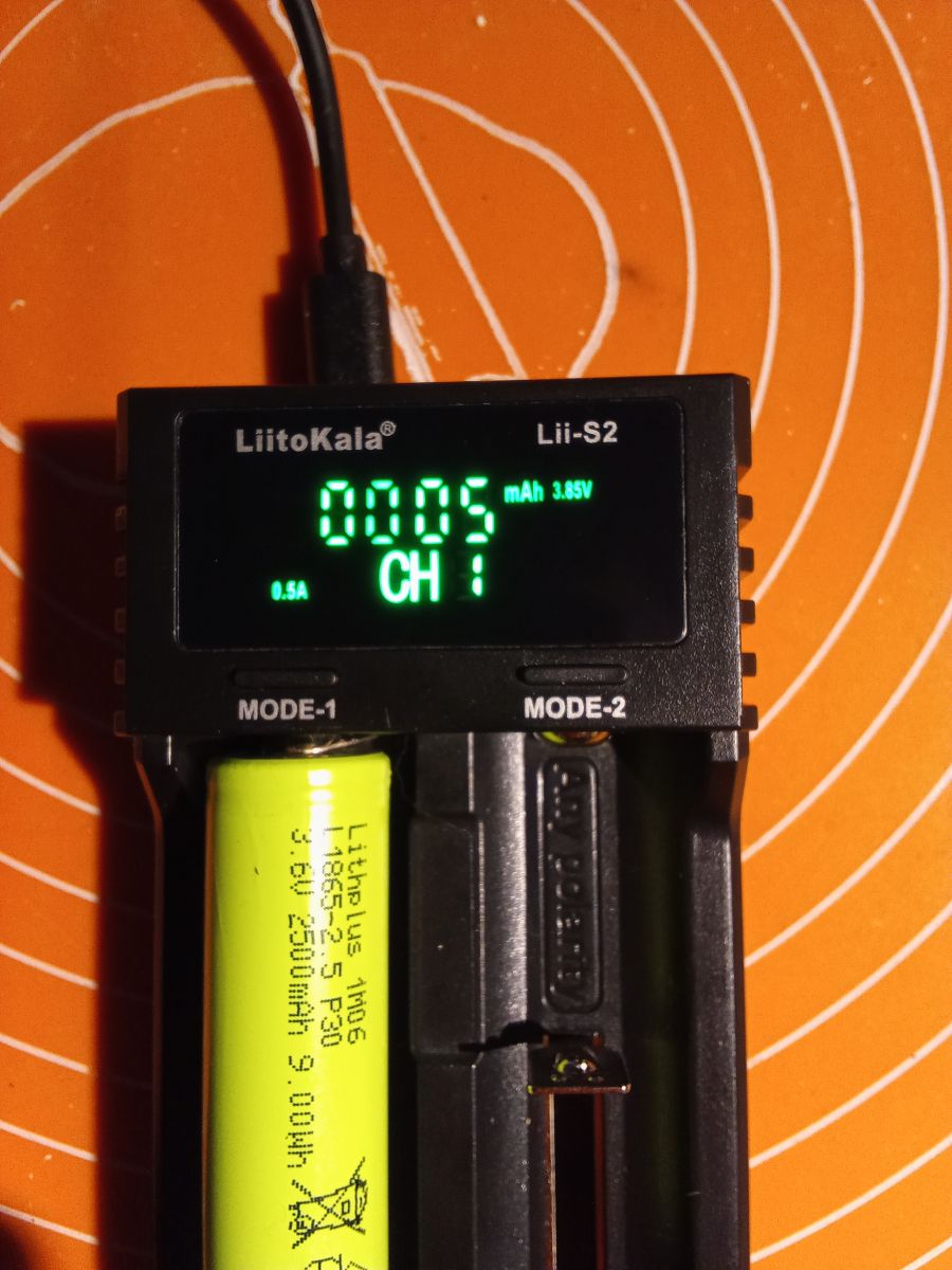

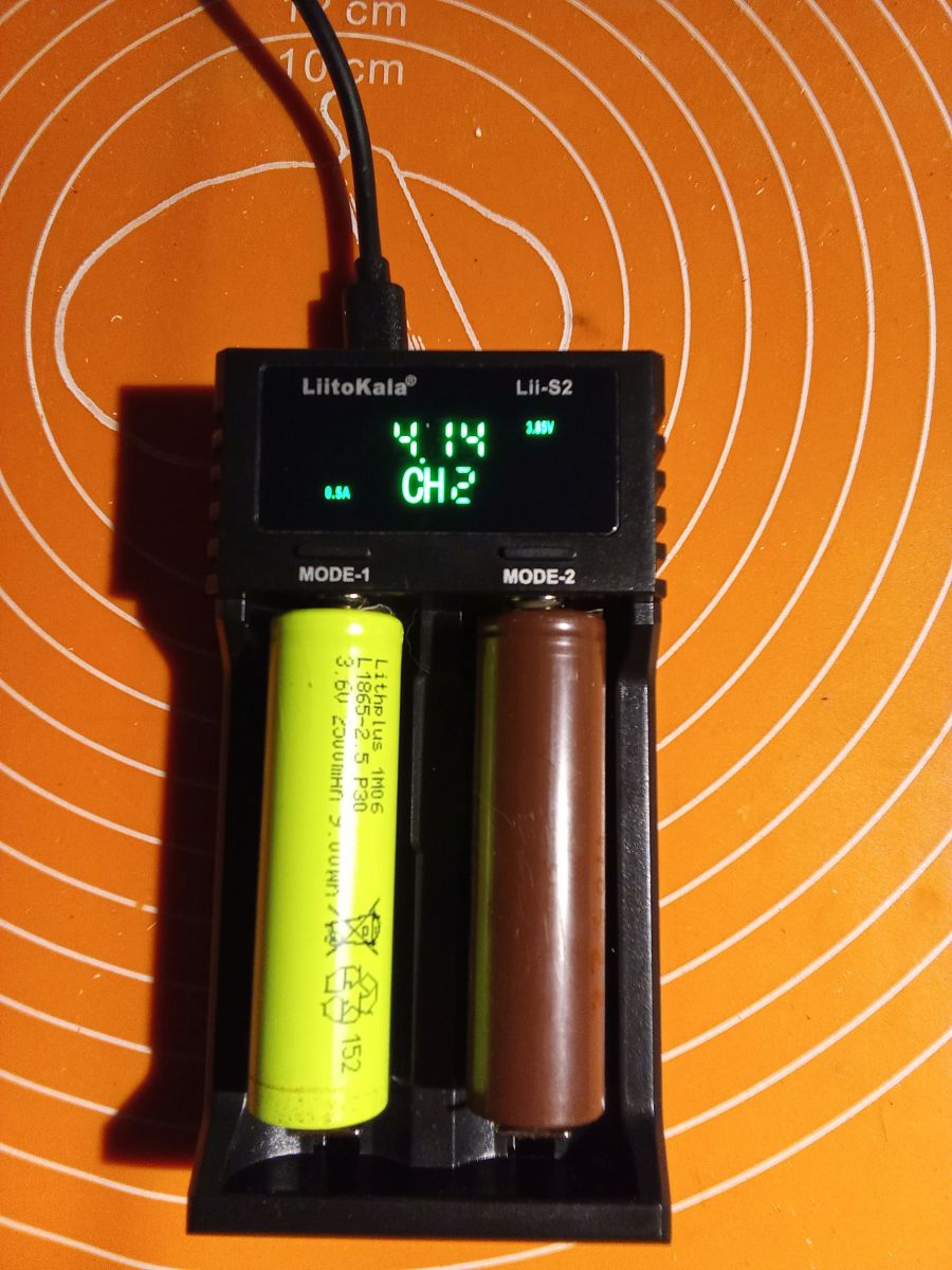

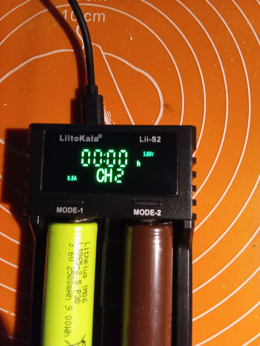

    Oczywiście nie zamieszczę tu zdjęć wszystkich ładowanych ogniw, jakie przez tydzień zabawy z ładowarką ładowałem (i rozładowywałem dla sprawdzenia ich kondycji — ale o tym w innym temacie), ale dwa przypadkowe pierwsze doznały zaszczytu pokazania się w tym wątku:

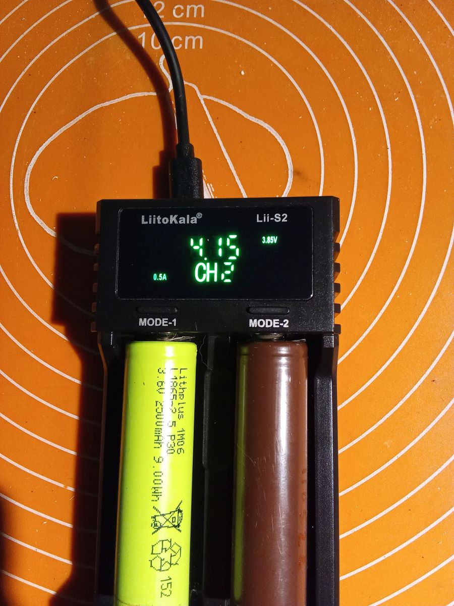

    Po tych kilkunastu pierwszych można zaobserwować zależność pomiędzy zachowaniem się napięcia na ładowanym akumulatorze a kondycją tegoż.
    Po tym tygodniu można już podczas pierwszej minuty zorientować się, z czym mamy do czynienia czy akumulator nadaje się tylko do utylizacji, czy jednak coś z niego będzie. Akumulator z tej pierwszej grupy ładuje się bardzo szybko do wartości zbliżonej do max. i zmiany napięcia nagle się zatrzymują. Po jakimś czasie (zależnym między innymi od pojemności i stanu wyeksploatowania) zaczyna się nagrzewać i tak pozostaje przez długi czas aż do informacji na wyświetlaczu po zakończeniu procesu. Ogniwa dobrej kondycji ładują się bardziej "spokojnie" - napięcie na nich rośnie stosunkowo powoli, nie grzeją się (co najwyżej pozostają lekko ciepłe w przedostanie fazie ładowania) a od napięcia ok. 4,1V do 4,2V (napięcie odcięcia ładowania dla 18650) pozostają już tylko z napięciem "podtrzymującym" (faza CV) nawet przez dwie godziny (to już zależy od pojemności ogniwa — im większa pojemność, tym dłużej).
    Biorąc pod uwagę moje (jeszcze niedoskonałe mimu kilkudziesięciu naładowanych akumulatorów) obserwacje i doświadczenia można powiedzieć, z ładowarka jest całkowicie bezpieczna — nawet gdy mamy do czynienia z akumulatorem zużytym i nagrzewającym się — nie było możliwości, by stało się coś złego — sama ładowarka nagrzewała się (dla 2x1A ustawionego prądu!) niespecjalnie — można powiedzieć, ze była co najwyżej ciepła, a ładowane akumulatory nigdy nie osiągnęły temperatury powyżej 38-40°C.
    Poniżej zamieszczam kilka filmików z moich doświadczeń z pierwszą parą ładowanych ogniw — można się zorientować, że obsługa naprawdę jest niezwykle prosta i intuicyjna. Podczas ładowania możemy podejrzeć (klikając przynależnym do ładowanego ogniwa przyciskiem) w każdej chwili, jaka ilość energii została "wpompowana" do ogniwa (w mAh) czas ładowania oraz — bez żadnych dodatkowych kliknięć — aktualne napięcie na samym ogniwie.

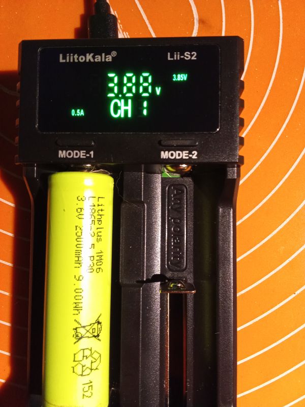

    Jeżeli w ładowarce znajduje się tylko jedno ogniwo — nie można (co logiczne) nic podejrzeć na tej celi.
    I koniec ładowania:
    Zdaję sobie sprawę, że moje doświadczenia są zbyt skromne, by mieć dokładniejszą opinię o tej ładowarce, niemniej jednak aktualnie jestem bardzo zadowolony z zakupu i mogę polecić ten sprzęcik każdemu, kto stoi przed wyborem podobnego urządzonka.

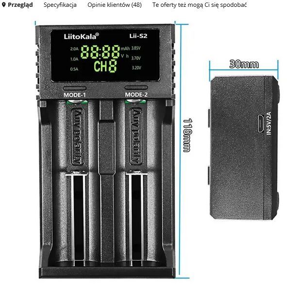

    Byłbym zapomniał — wymiary ładowarki:
    Jak na możliwości — naprawdę niewielka.

    Ciekawe ile cykli wytrzymają te przewodziki polutowane do ruchomych styków. Wyświetlacz trochę marnie świadczy o jakości ładowarki, nieco ograniczona liczba odczytywanych parametrów.
    No ale jeżeli polaryzacja jest dowolna to jednak jakaś myśl iżynierska została tam ulokowana.
    Ale brak czujnika temperatury już nie świadczy najlepiej.

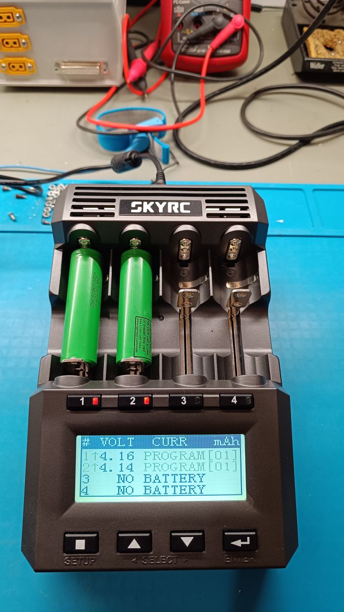

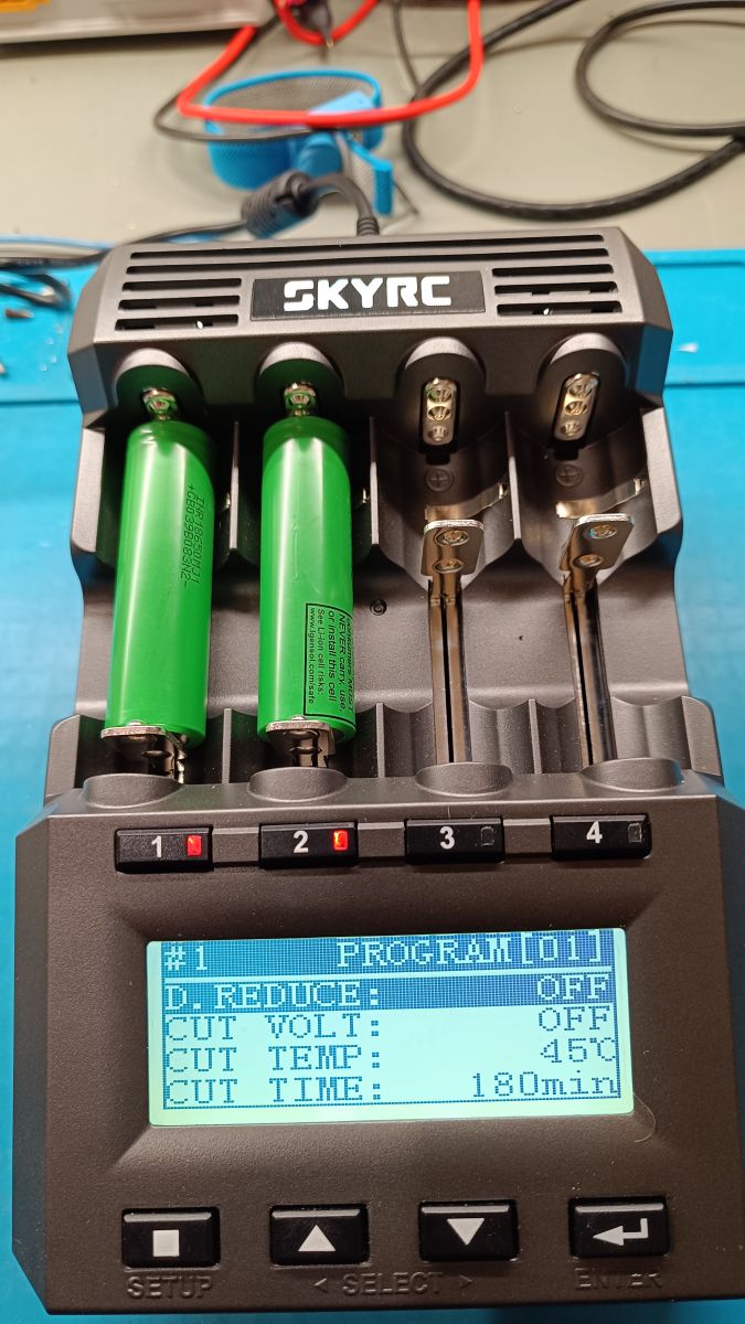

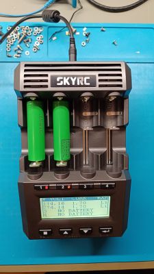

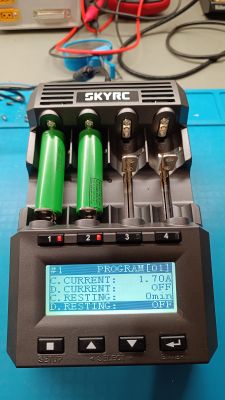

    Powiedzmy sobie tak Liito Kala ma trochę ładowarek w ofercie, generalnie te ładowarki mają stosunkowo dobre opinie jak bierzemy pod uwagę stosunek ceny do jakości. Owszem można kupić lepsze ładowarki ale tutaj wiadomo trzeba wydać więcej - wszystko zależy co komu jest potrzebne.

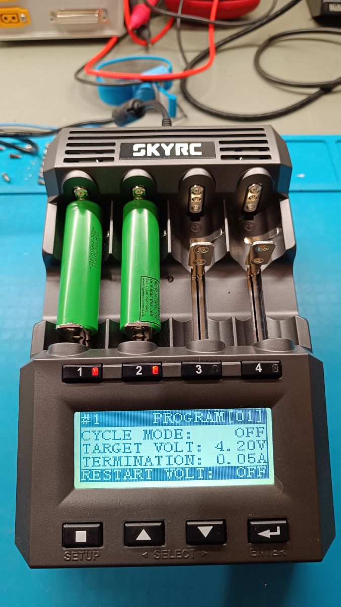

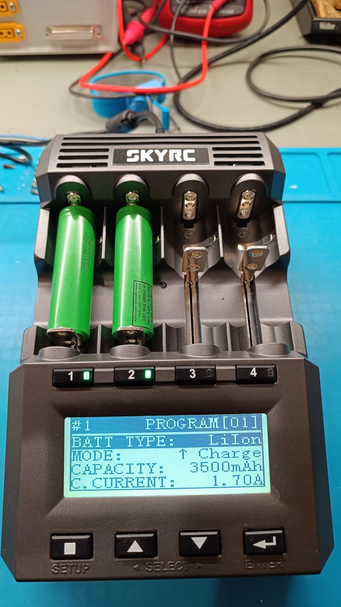

    Jak ktoś ma duże wymagania to ja np. polecam SkyRC MC3000, w sumie ma chyba wszystko co potrzeba :) Z drugiej strony jej obsługa w trybie advanced dla wielu osób może wydać się zbyt skomplikowana... Na koniec dochodzimy jeszcze do ceny i okazuje się że takie proste ładowarki jak kolega przedstawił wielu osobą spokojnie wystarczą.

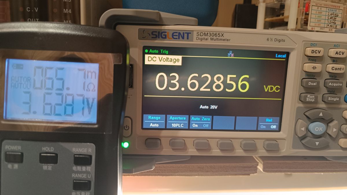

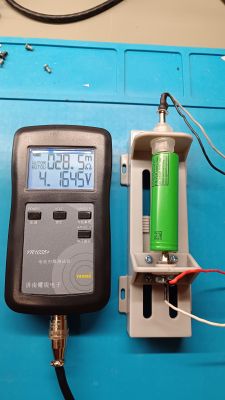

    Nie ma co żałować :) W zasadzie wszystkie ładowarki jakie mam i miałem pokazują/pokazywały rezystancje wewnętrzną tak że równie dobrze można wywróżyć z fusów (nawet ta wyżej pokazana MC3000). Nie wiem z czego to wynika bo teoretycznie pomiar na jakiej zasadzie wykonują takie ładowarki nie jest mocno skomplikowany, a każda potrafi pokazywać całkowicie coś innego :)
    Jak komuś zależy na takim pomiarze to lepiej zainwestować w typowy do tego miernik - w sumie różne wersje można stosunkowo tanio kupić u Chińczyków ot np. coś takiego:
    Jak na cenę tych mierników to działają one całkiem przyzwoicie, tutaj przykładowe porównanie pomiaru napięcia.

    I tak i nie. Takie testery dają pomiar AC (impedancję) a często w dokumentacji producenta ogniw jest podawana (rezystancja) DC czyli bardziej realna wartość zależna od stopnia naładowania ogniwa. Gdzieś w dokumentacji producenta znalazłem obie wartości i impedancja AC była o połowę niższa od rezystancji DC. Ktoś widział tester zdolny mierzyć obiema metodami tj. AC i DC?
  • #6 20966340
    tplewa
    Tak dokładnie ładowarki podają pomiar przy DC. Obie wartości w zasadzie są zależne od stopnia naładowania ogniwa. Natomiast tak jak piszę wszystkie ładowarki jakie mam i miałem pokazują te wartości łagodnie mówiąc "z pupy" i nie mówię tutaj o małych różnicach. W zasadzie porównywałem to z pomiarem wykonanym metodą techniczną i wszystkie ładowarki były od takiego pomiaru dalekie.
    Nie wiem dlaczego tak jest, no ale co zrobić :) Dlatego między innymi kupiłem dedykowany miernik i prawdę mówiąc jedynie nim można ocenić kondycje ogniw i polegać na tym co pokazuje :)

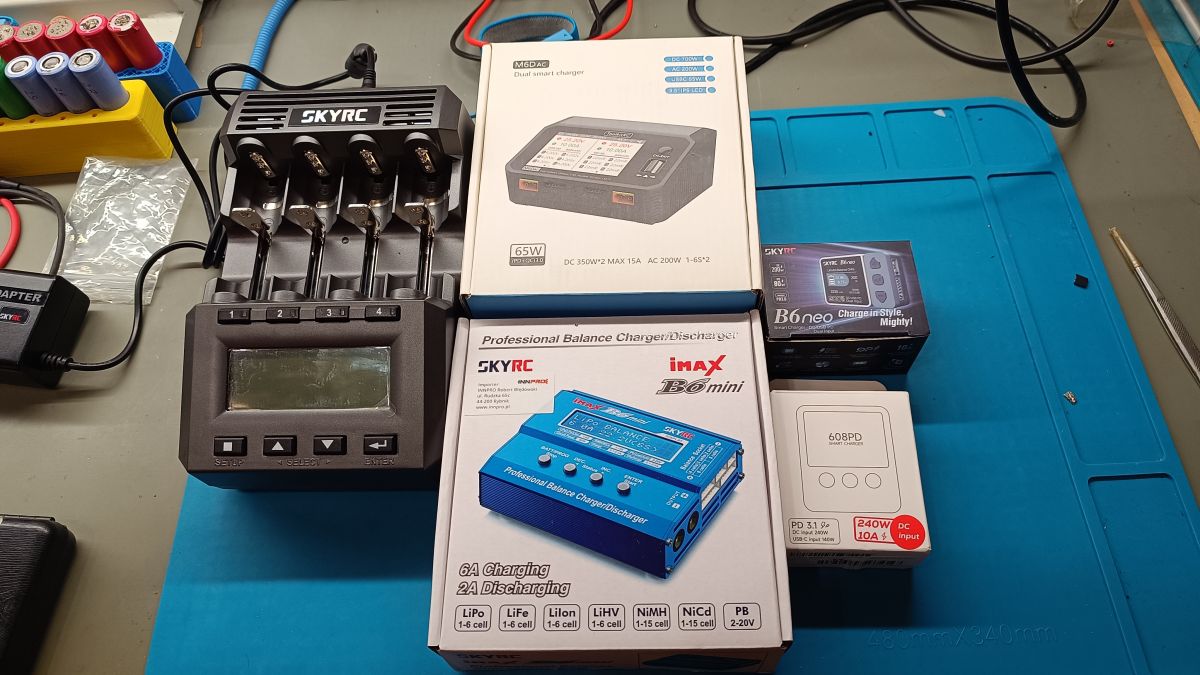

    Ot to część ładowarek jakie mam na stanie (fotka akurat tych co podają pomiar rezystancji wewnętrznej ogniw):
    Czyli z tych co na fotce SkyRC MC3000, SkyRC iMax B6 Mini, SkyRC B6 Neo, Toolkitrc M6DAC, ISDT 608PD, jeszcze gdzieś mam ISDT Q6 Nano ale nie mogę jej teraz znaleźć by zrobić fotkę :) Ładowarki też używane do ładowania ogniw cylindrycznych poza pakietami modelarskimi, ot mam dorobione koszyczki z wyjściem XT60 + JST do balansera.
    Wcześniej miałem inne do ogniw cylindrycznych w tym LiitoKala i XTAR gdzie te pomiary tak samo mocno się różniły. Dlatego przynajmniej z mojego doświadczenia stwierdzam że taka funkcja w ładowarkach to bardziej bajer niż coś użytecznego. Choć może są takie co podają prawidłowo, ja przynajmniej na taką nie trafiłem :)
    Testera AC + DC nie widziałem przynajmniej z tych tanich. Natomiast pomiar DC metodą techniczną można bardzo prosto zrobić:
    Długo, a nawet bardzo długo. Spójrz dobrze raz jeszcze na zdjęcie. Przewód jest lutowany do szyny w której mieści się styk dociskający ogniwo, więc sam przewód podczas załadowywania ogniw pozostaje nieruchomy.

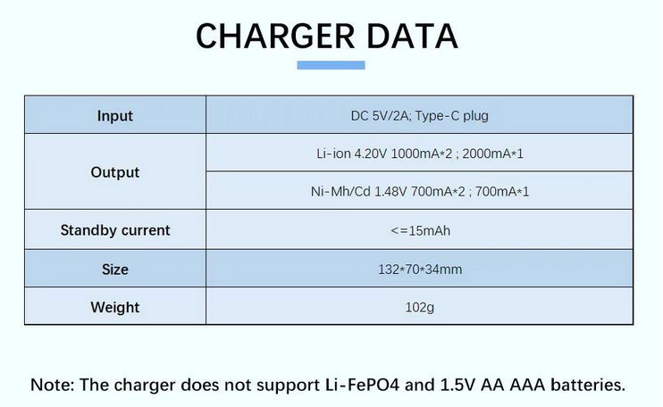

    Natomiast jak ktoś potrzebuje coś lepszego z ładowarek to niezła jest LiitoKala Lii 500s (choć jest następca Lii 600 - nie wiem czy warto dopłacać). Lii 500s używałem sporo czasu, sprzedałem znajomemu i dalej u niego działa bez problemów. SkyRC MC3000 kupiłem głownie ze względu na ogniwa LiFePO4 jakie od pewnego czasu używam (popularne A123 ANR26650M1b jakie można czasem stosunkowo tanio kupić).
