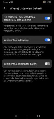

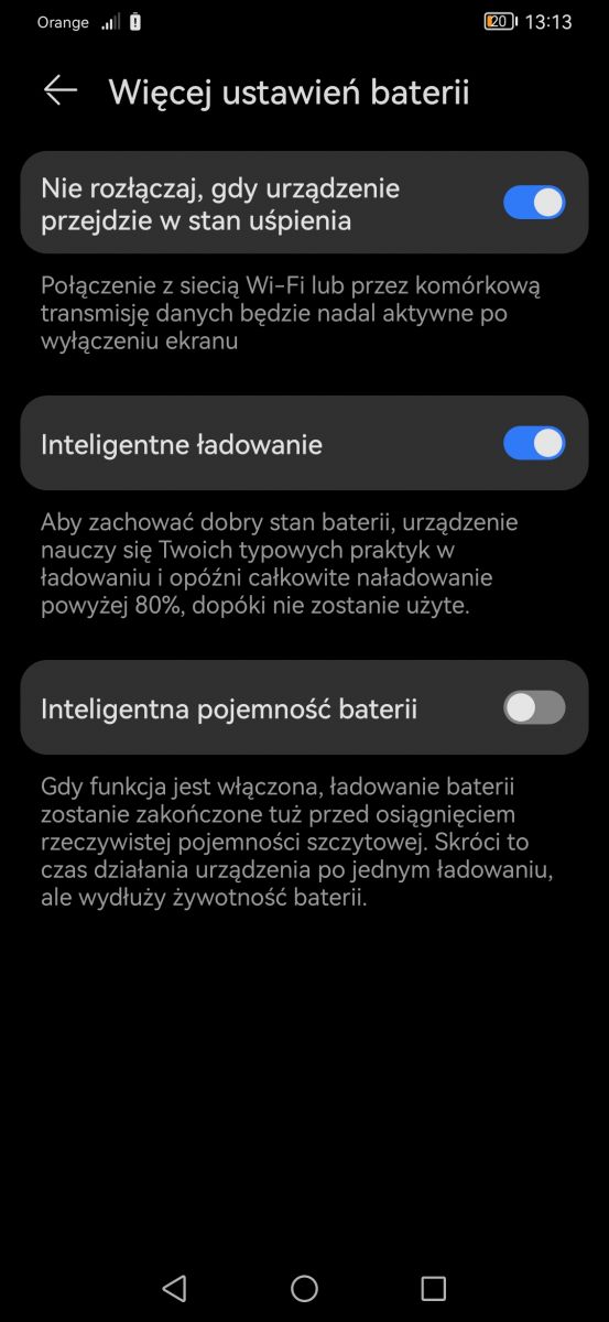

  • #8 20978869
    Zwierzak_PAH
    krzysztofkaczmarski1 napisał:
    że fajnie byłoby, gdyby była taka opcja ustawienia ładowania dokładnie tak jak piszesz.
    Coś bardzo do tyłu jesteś z tym co jest a nie ma.
    Bo fon który wszedł na rynek w 2019 ma to: (z mojego fona, a data itp bo już to na tym forum wałkowano)
    Czy nocne ładowanie skraca żywotność baterii w smartfonach?
    Powinieneś zacząć kupować coś z wyższej półki niż 1200zł z dopiskiem "pro" :P
    Co do ładowania nocnego :), jak już się naładuje to sobie sprawdź z jakimś pomiarem który robi loga a dowiesz się co robi bms jak Ty śpisz.
