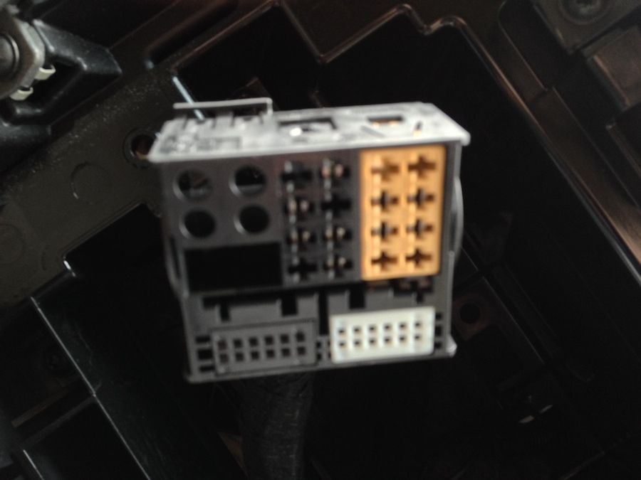

Mam w Crafterze zamontowane Audio15 oryginalne radyjko VW/Mercedes. Podpiąłem pod niego oryginalną kamerę i działa dobrze po wstecznym. W Audio15 jest opcja uruchomienia kamery z poziomu systemu radia, żeby np. podglądać kamerę w czasie jazdy do przodu. Mam taki schemat jak w załączniku, i tylko nie wiem gdzie wpiąć pin do uruchomienia kamery z poziomu systemu. Moduł od kamery ma 4 piny, 1-3 piny mam podpięte (plus, masa, plus po wstecznym), zostaje mi tylko pin 4, który właśnie nie wiem gdzie wpiąć. Schemat pokazuje T3x/3, tylko ciężko to przełożyć na radio, gdyż tam są 4 kostki jak w załączniku. Te dwie od zasilania i od głośników to odrzucam, i zostają tylko te 2x 12 pin. Tylko nie mogę znaleźć żadnej rozpiski z tymi pinami, żeby uwzględniało sygnał do kamery z poziomu systemu.
Z góry dzięki za odpowiedzi.
