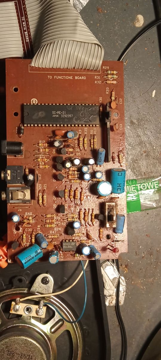

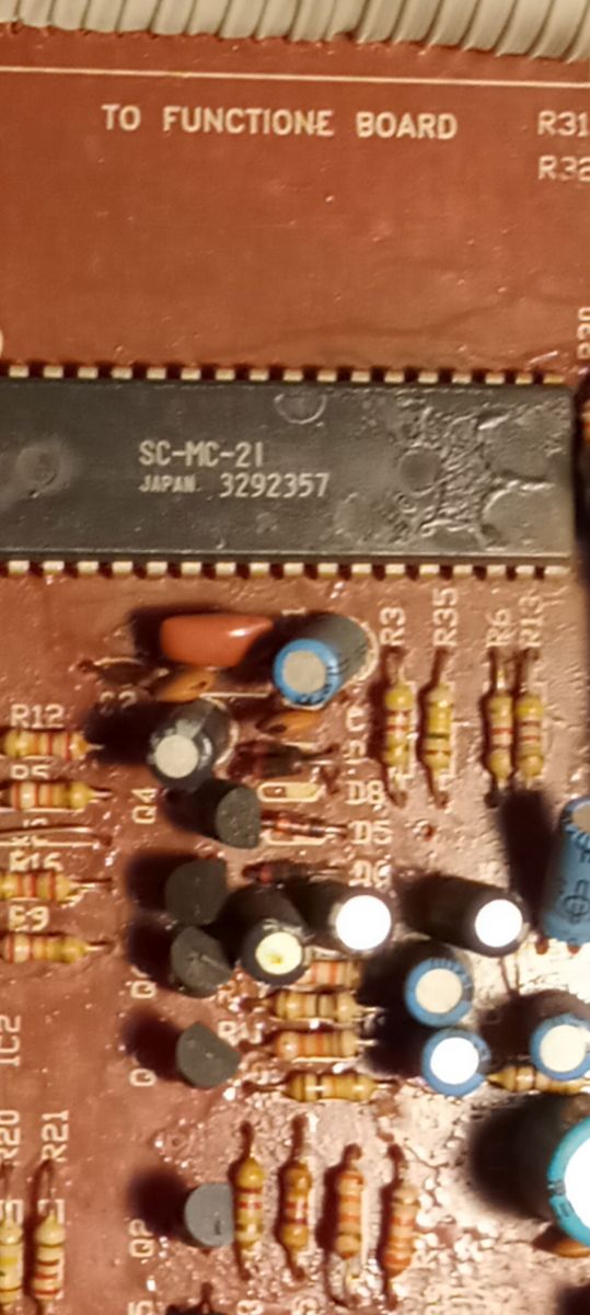

    Zakupiłem dawno temu na targu. Leżał 20 lat. Po podpięciu zasilania odezwały się przyciski przy naciskaniu i słabo było słychać utwór demonstracyjny. Chcę go reanimować, ale nie mam schematu i danych u użytym układzie. Układ ma oznaczenie SC-MC-21.

    Jak coś słychać zostaw ten układ w spokoju, zacznij od sprawdzenia głośnika, wzmacniacza, potencjometru głośności, napięcia zasilania na nim

    Nie ruszam go. Tylko interesuje mnie za co on odpowiada. I jego parametry. Powoli sprawdzę od końcówki mocy. Miałe to zrobić wczoraj. Boję się że płytka była zalana i ktoś bez mojej wiedzy rozkręcał i pogrzebał w organkach.. Brak jest przewodów zasilających z kontenera baterii do płytki.
