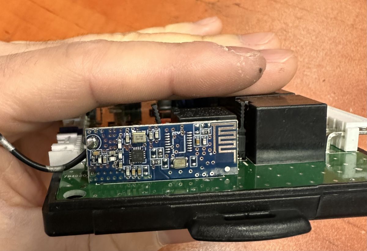

    Nie wiem czy dobry dział, ale mam problem z pilotem do chińskiego modułu otwierania auta. (Dwa piloty tak samo działają)
    Jego zasięg jest losowy. Jak wyjechałem za miasto na górkę przy liniach 110 KV działa bez zarzutu na odległość 30m, jak jestem w mieście to zasięg skuteczny jakieś 1,5-2 m.
    Próbowałem wyciągnąć antenę na przewodzie 50ohm na innej antence, efektów praktycznie żadnych zauważalnych.
    Pilot prawdopodobnie na 433Mhz, podejrzenia mam że moduł zbiera wszystkie zaklocenia, al co dalej?

    Możesz spróbować wymienić moduł odbiornika (widoczny na zdjęciu) na moduł lepszej jakości (superheterodyna) o częstotliwości 433Mhz .
    Taki moduł odbiornika będzie bardziej odporny na zakłócenia niż tanie odbiorniki stosowane przez "chińskich" producentów.

    Z tym zmiennokodowym w przypadku Noxona to bym nie przesadzał. W dodatku większość handlarzy chińszczyzną uważa, że enkodery serii 1527 są zmiennokodowe.
    Wymiana modułu odbiorczego jest mało opłacalna, chyba że masz jakiś w szufladzie. Dobry odbiornik będzie kosztował 1/3 sterownika zamka, a tanie to loteria.
    Ciężko też dobrać moduł pod względem wymiarów i kolejności oraz rozstawu wyprowadzeń.

    Jak dobrać moduł? Ten moduł chyba pełni również funkcję PKE, więc zmiana i znalezienie odpowiedniego pewnie graniczy z cudem. No i jeszcze kwestia sparowania tego z pilotem.
