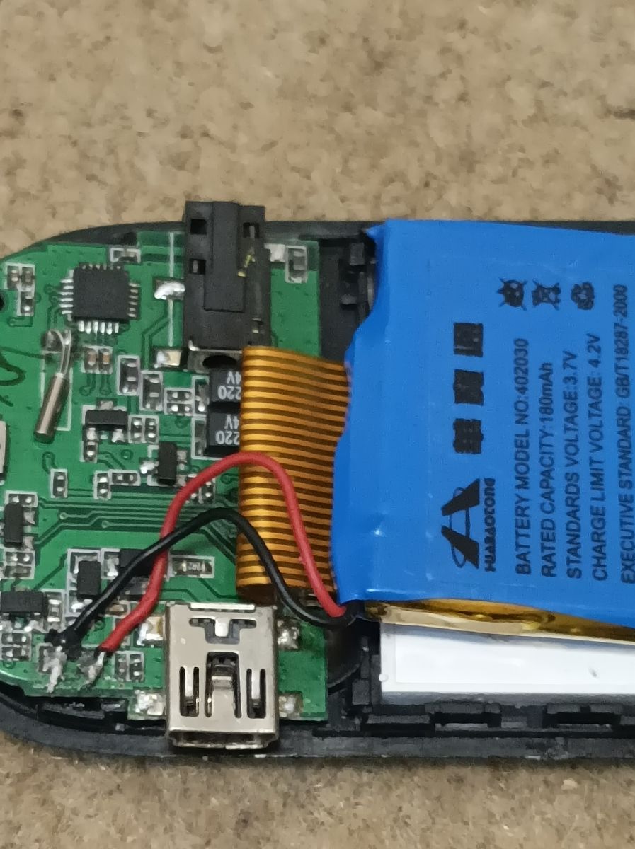

    Witam. Parę miesięcy temu ze złomowiska dostałem odtwarzacz mp3 firmy IBOX WEE bateria była napuchnięta i musiałem ją odlutować. Wlutowałem baterię z innej mp3, lecz nie jestem pewien czy jest to dobry schemat baterii w tym odtwarzaczu. Proszę o pomoc, czy w dobre miejsce wlutowałem baterię. Pierwszy powinien być moim zdaniem czarny kabel, potem czerwony Wlutowanie baterii do IBOX WEE - czy schemat połączeń jest prawidłowy? Wlutowanie baterii do IBOX WEE - czy schemat połączeń jest prawidłowy?

    A jak była podłączona stara bateria? Nie sugeruj się kolorami, tylko "+" i "-".

    Właśnie nie pamiętam schematu, nie jestem pewien czy dobrze przylutowałem baterię. Odtwarzacz działa, lecz po odłączeniu ładowarki sie wyłącza

    Odlutuj baterię i sprawdź miernikiem polaryzację na tych lutach po podłączeniu ładowarki. Tak samo określ polaryzację baterii. Ta zasada czerwony "+" potrafi czasem nie działać (gdzieś tu jest aktualnie temat o tym). No i dobra rada na przyszłość - przed grzebaniem zrób zdjęcie.

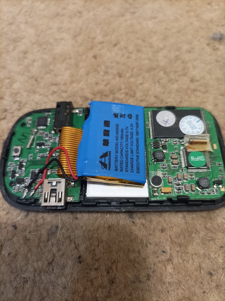

    Schemat na zdjęciu był niepoprawny, kabelki były polutowane na odwrót. Pierwszy kabelek powinien być czerwony, drugi czarny, ten schemat zadziałał i odtwarzacz jest sprawny
