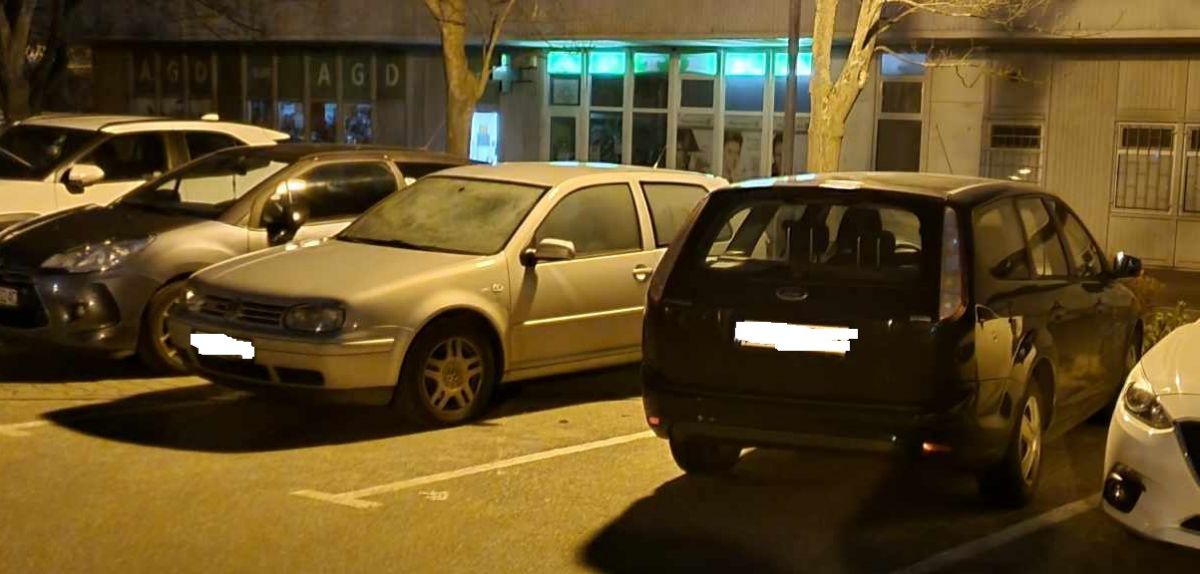

    taka prozaiczna, chociaż dla mnie kiepska sprawa, parują szyby, wilgoć w aucie itd.
    Pytanie za 100pkt czy nieszczelny ten plastik na podszybiu może to powodować? Czy ewidentnie gdzieś leje mi się woda do środka?
    Wilgoć i parujące szyby w Golfie 4 - czy nieszczelny plastik na podszybiu winny?
    Kiedyś sprawdzałem sterownik silnika, numery itp i została tam szpara, coś źle zmontowane i czy nie warto jeszcze raz to tam zamontować i silikonem uszczelnić?
    Ten samochód tak się prezentuje obok każdy ma normalne szyby a tutaj wszystko paruje masakrycznie...

    A kto to wie gdzie cieknie, trzeba rozbierać, macać i szukać. Może być wszystko łącznie z nagrzewnicą, odpływami w błotnikach, nieszczelnością na zgrzewie/uszczelnieniu, pęknięcie na dachu, przeciek przez lampę i jeszcze pewnie kilka innych "dziur" :) by się znalazło.
    Aaa i jeszcze podszybie :)

    Woda to może się dostawać wieloma drogami. Przy szybach, uszkodzonymi uszczelkami w drzwiach, dziurawymi progami czy dziurawą podłogą, uszkodzonymi uszczniniami grodzi pomiędzy komorą silnika, a kabiną. Jeżeli auto jest zagazowane to może też się dostawać otworami technicznymi instalacji gazowej. Woda może także dostawać się poprzez kanały wentylacyjne, zwłaszcza jak pozapychane są kanały odpływowe wody. Woda, któa spływa po szybie trafia do rynienki którą zaciągane jest powietrze do kabiny. Rynienki posiadają otwory do których wczepione są gumowe rury odprowadzające wodę pod samochód. Tam bardzo czesto dostają się liście oraz brud, które zapychają te kanały odpływowe. Wtedy woda z tych rynienek przelewa się do kanałów wentylacyjnych, nierzadko zalewając wentylator kabinowy i go uszkadzając.
    W 2 autach lało mi się do środka poprzez uszkodzone uszczelki tylnych lamp.
    Tak więc masz sporo miejsc do sprawdzenia.
    W żadnym wypadku nie używaj do uszczelniania silikonu, tego, który śmierdzi octem, bo on nie będzie się trzymał blachy, a jeszcze spowoduje, że blacha szybko przerdzewieje. Używa się tylko i wyłącznie mastyk samochodowych oraz klejów do szyb.
