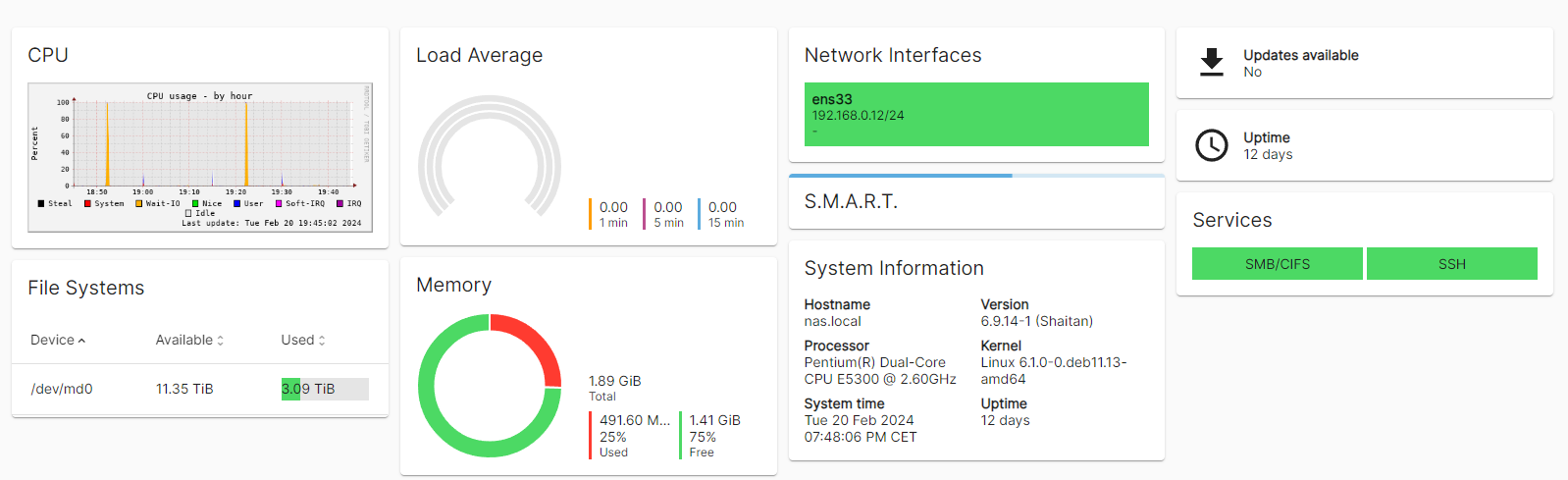

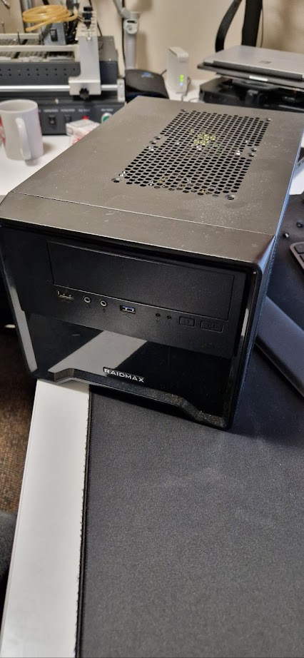

    Dzisiaj mały eksperyment - spróbujemy zmniejszyć zużycie energii elektrycznej dwóch serwerów NAS OpenMediaVault poprzez zezwolenie im na wyłączanie dysków. Rezultaty zmiany przedstawię na wykresach z Home Assistant.
    Konfiguracja testowa obejmuje dwa zestawy Pentium (R) Dual-Core CPU E5300 @ 2.60GHz, 2GB RAM, zasilacze SFX-450 Kolink i po trzy dyski WDC WD80EFBX bądź podobne.
    Bardzo ważne by pamiętać, że jak będę pokazywać dalej wykresy, to są one dla obu zestawów jednocześnie, więc powiedzmy, że aby uzyskać pobór jednego z nich musicie podzielić wynik przez dwa...

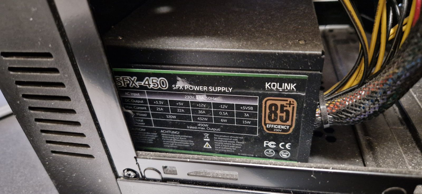

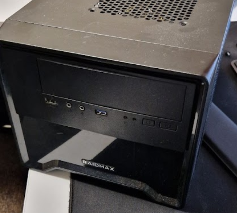

    Sprzęt prezentuje się tak:
    Eksperyment - oszczędzanie energii na serwerze z OpenMediaVault z trzema dyskami HDD

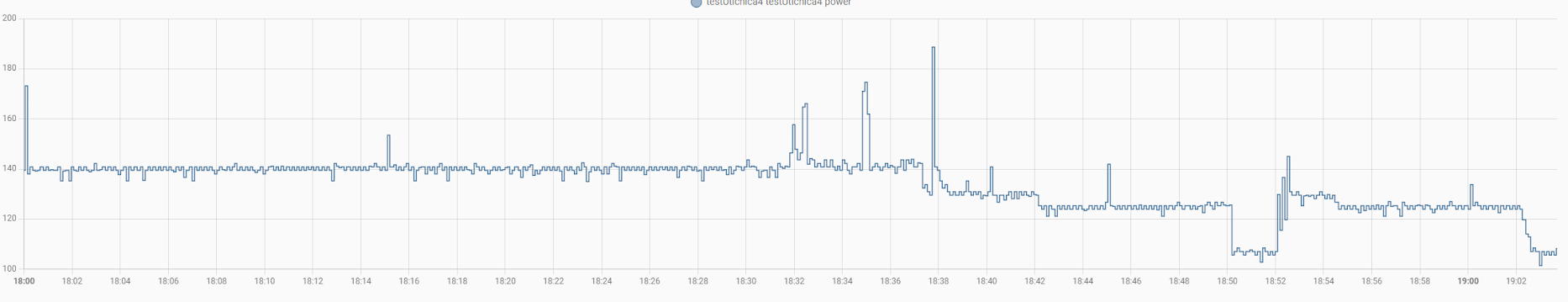

    Zużycie energii przed modyfikacją - z sieci pobierana jest moc 140W:

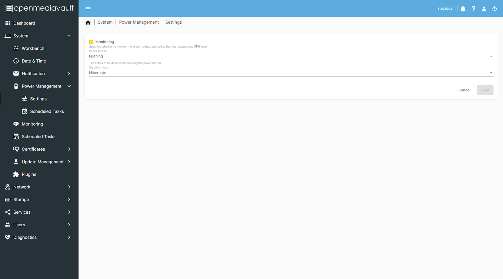

    Swoją drogą, powyższy zrzut ekranu pochodzi z Home Assistant skonfigurowanego do pracy z gniazdkiem z wgranym OpenBeken

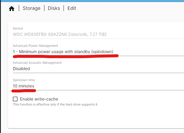

    A więc wchodzim w zarządzenie energią dysków i zezwalamy im na wyłączenie:
    Zmieniamy tryb na minimum power usage:
    Określamy czas, po jakim dyski "usną".

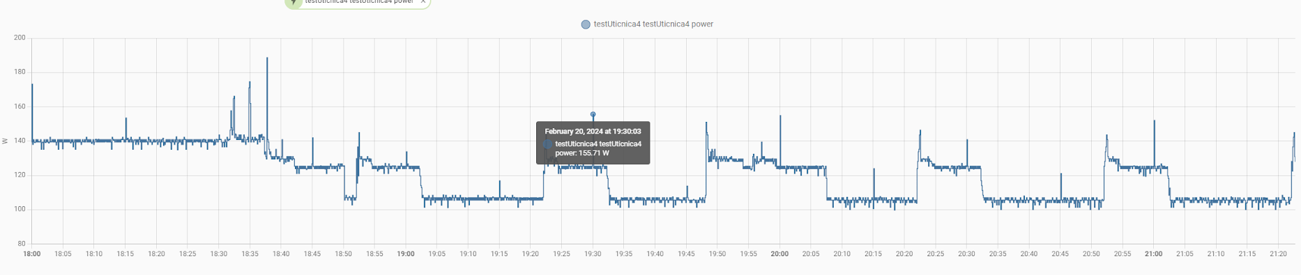

    Teraz odczekajmy chwilę:

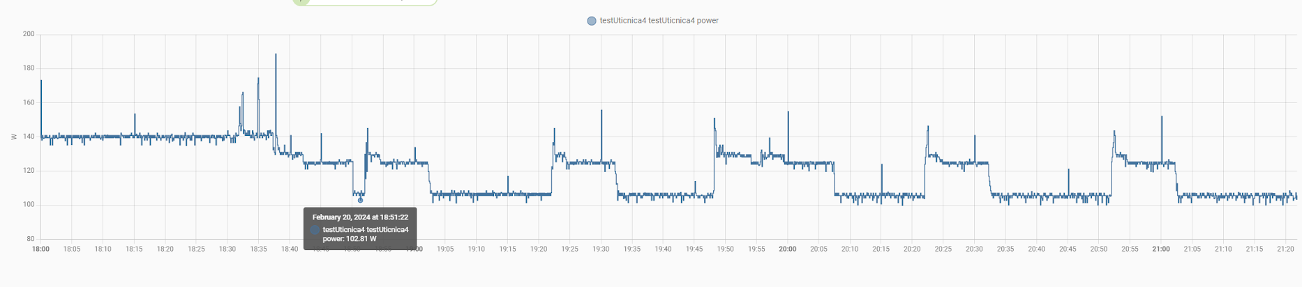

    Wygląda na to, że oszczędzamy około 30-35W. Oto dokładniejsze wykresy, ustawienie zostało zmienione o 18:38:
    Nieco później:

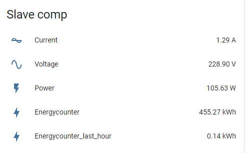

    Jeszcze dodam, że przy największym obciążeniu pobierane jest 155W:
    Podsumowanie
    Przy dwóch serwerach zeszliśmy z około 140W do 105W w stanie idle, przy jednym to będzie zejście z 70W na 52.5W. Nie jest to tak źle, ale czy ta oszczędność przyszła całkowicie za darmo?
    To pewnie kwestia dyskusyjna, bo teraz serwer będzie nabijać wszystkim trzem dyskom cykle startu i stopu.
    Jakie jest Wasze zdanie w tej kwestii? Warto o te 30W mniej (w sytuacji bez obciążenia) walczyć, czy może szkoda dysków?

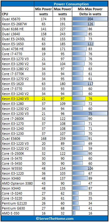

    Chodzi o notebook czy desktop? Jeśli to stacjonarny Haswell i5 4xxx +3xssd to te 20W mocy całkowitej wydaje mi się mocno naciągane. Nawet przy taktowaniu ograniczonym do 2GHz + step enabled.
    Tak jak powiedziano, wcale nie ma konieczności obniżania maksymalnego zegara by w spoczynku CPU osiągał niski pobór energii. A czy to prawdopodobne? Myślę że jak najbardziej. Z testu: Link wynikło że różnica między haswelem a poprzednią generacją w spoczynku to aż 13W:
    Myślę że to był ten przełom w poborze mocy w spoczynku. Późniejszym generacjom z tego co znalazłem, nie udało się pobić tego wyniku. Z resztą to bardzo trudne, uwzględniając straty w zasilaczu, na płycie, pobór mocy przez inne układy na płycie itp 21W to bardzo przyzwoity wynik. Niestety jest kilka ale:
    -Testowane Xeony Ivy Bridge/Haswell (e3 v2, v3) nie mają iGPU (Za to mają na testowanych płytach kontroler iPMI ze zintegrowaną grafiką 2D)
    -Do testów użyty był zasilacz PicoPSU (pomiar wykonany jednak po stronie sieci zasilającej).
    Pierwsze 'ale' można zdeklasować na starcie, w tabeli uwzględniony był również desktopowy i7 4770, który osiągnął tylko 19W (jest niekompatybilny z serwerowymi płytami więc wyklucza to też zdalne zarządzanie i spory pobór przez iGPU). Także jak dla mnie, jak chcemy posiadać serwer/NAS który ma pracować 24/7 to polecam rozejrzeć się za czymś 4 gen od intela i wyżej :)
    Ja też muszę coś wymyślić, trzeba wymienić wysłużony setup (e3-1220 v2, supermicro X9SCA-F + 16GB RAM) na coś nowszego.
    Czeka Xeon haswell refresh e3-1241 v3 + X10SLH-F i 32GB RAM, ale zanim zrobię upgrade, chciałem sprawdzić płytę X11SCA-F (którą swoją drogą w tym momencie można stosunkowo tanio dostać z aliexpress), więc czekam na przesyłkę. Do tego trzeba będzie zamówić jakiś i3 9100f, RAM DDR4 i można będzie testować.
    O dziwo w tej generacji "budżetowej" platformy serwerowej intela, można użyć po raz pierwszy RAM bez korekcji błędów ECC. Było to dość spore ograniczenie, bo wszystkie poprzednie platformy serwerowe bazujące na desktopowych podstawkach obsługiwały tylko moduły ECC (non-registered), co ograniczało znacznie dostępność modułów. Niestety ograniczenie procesorów i5 i7 na liście kompatybilności i ich brak obsługi ECC pozostały niezmienione. Tutaj trzeba zapłacić premium za Xeona, jeżeli wydajność nam nie starcza. Na szczęście 8/9 gen i3 ma 4 rdzenie więc nie jest najgorzej :)
