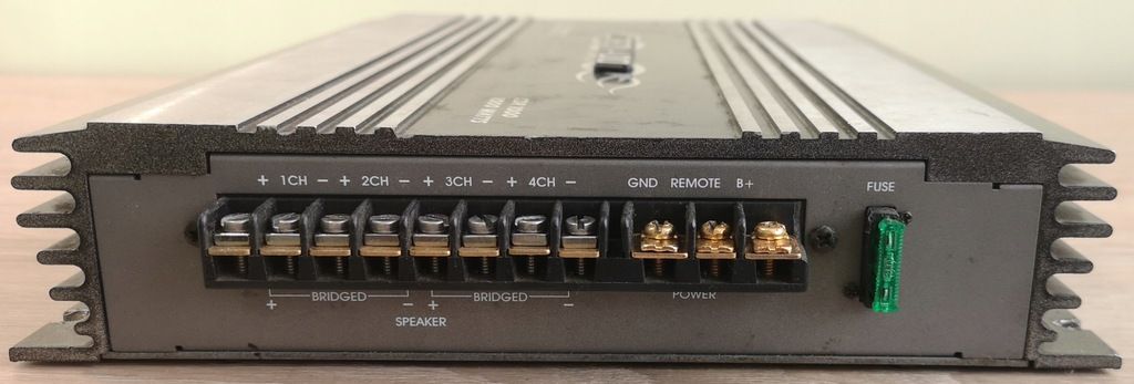

    Witam, posiadam wzmacniacz samochodowy CORONADO CDR-1000. Jest on 4 kanałowy i ma możliwość zmostkowania kanałów w 2.
    Pytanie - jeśli mamy 4 wejścia w tym wzmacniaczu (jedno na kanał) to czy po zmostkowaniu tak jak narysowane na tym wzmacniaczu (bridged) muszę podłączać ten sam sygnał do wszystkich 4 wejść czy tylko do dwóch? Podłączanie sygnału do wzmacniacza CORONADO CDR-1000 przy zmostkowaniu kanałów
    To WYJŚCIA.
    Podłączasz sygnał normalnie.

    Nie zrozumieliśmy się, chodzi o to że mamy 4 wejścia i 4 wyjścia, jedno na jeden kanał. I czy mostkując tak jak jest to narysowane na wzmacniaczu, muszę dostarczyć sygnał do 4 wejść, czy tylko do 2?

    Sygnał do dwóch podłączasz.

    Dzięki bardzo.
