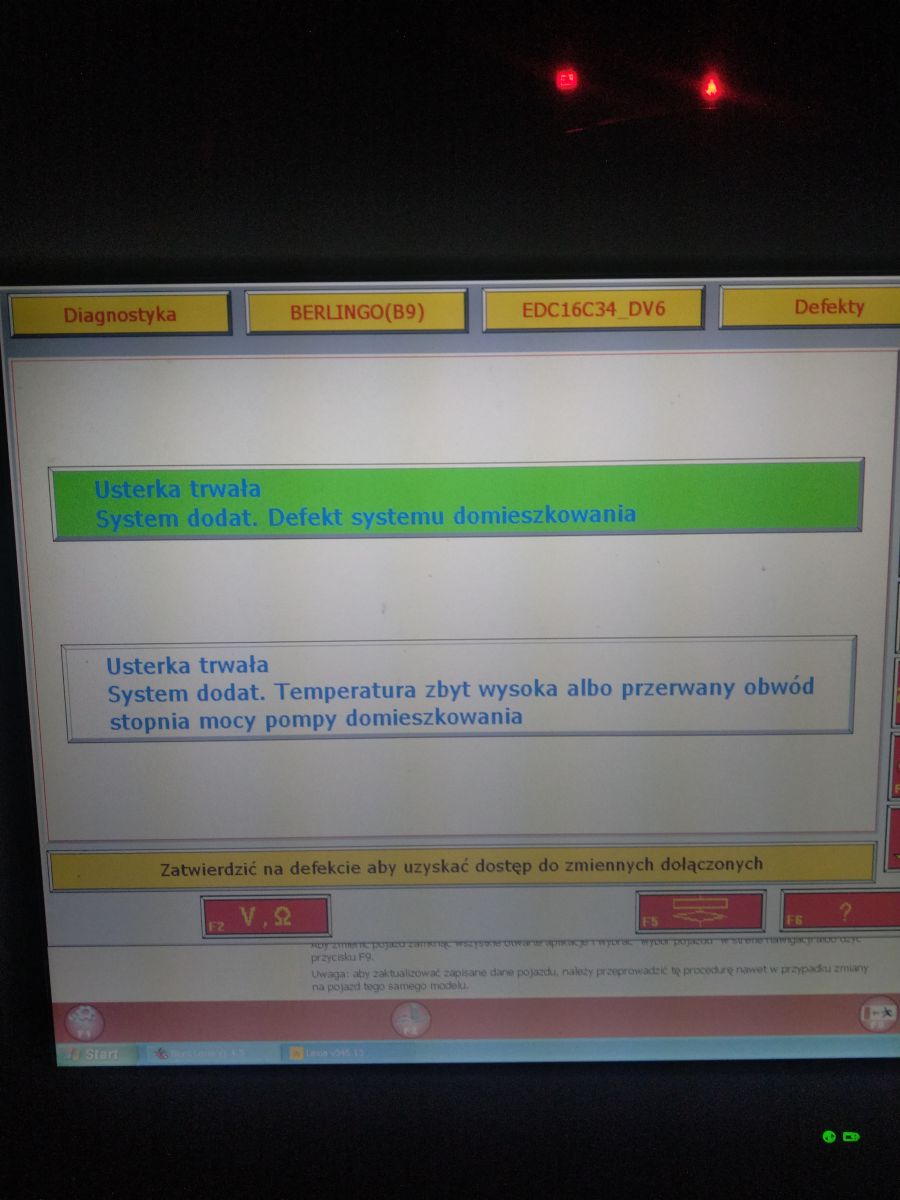

    Witam. Jakis czas temu auto osłabło i pojawil sie blad pompy dodatku. Sprawdzialem wiazke i zasilanie jest, podlaczylem tez oscyloskop i przebieg LIN tez jest. Wiec diagnoza, wymiana pompy.
    Zakupiłem pompe nowa oryginalna i podlaczylem..
    EDC ciagle pompy nie widzi i wywala takie bledy jak na zdjęciu.
    Nowa pompe trzeba jakoś dopisac czy moze cos innego padlo?

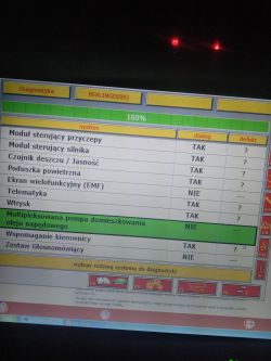

    Ale do czasu jak jej nie dopisze to nie bedzie widzial ja edc? Podczas pelnej diagnostyki lexia nie moze połączyć sie z modulem pompy tylko czy to jest diagnozowalne? Czy to tylko w nowszych pompach? Citroen Berlingo - czy nową pompę FAP trzeba dopisywać do EDC?

    Chyba znalazlem powód problemu, nowa pompa mimo takiego samego wygladu ma inny typ elektroniki (chyba nowszy), zamawiam inna i zobaczymy co pokaze

    Zalozona inna pompa i dziala wiec temat zamkniety. Ps trzeba dokładnie patrzec po nr i po wyglądzie pompy. Obudowa wyglada tak samo tylko rurka od pompy jest minimalnie wyżej i to juz jest inna generacja
