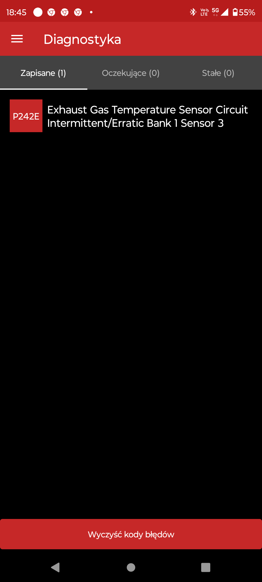

    Cześć,
    Auto Astra K 2019 1.6 CDTI. Czy jest ktoś w stanie powiedzieć, jaki to będzie czujnik po kodzie błędu?
    Exhaust Gas Temperature Sensor Circuit Intermittent/Erratic Bank 1 Sensor 3
    Błąd P242E
    Astra K 2019 1.6 CDTI - lokalizacja czujnika po błędzie P242E

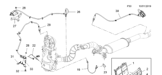

    To trzeci czujnik temp. Pierwszy jest za turbo, drugi za katalizatorem, trzeci za dpf w okolicy prawej połosi. Nie wiem czy to nie jest problem z sondą nox (wez to pod uwagę)?????????. OPel to samochód diagnozowalny inaczej . To tylko sugestia. Zanim wymienisz sprawdz opornosci wszystkich czujników spalin.

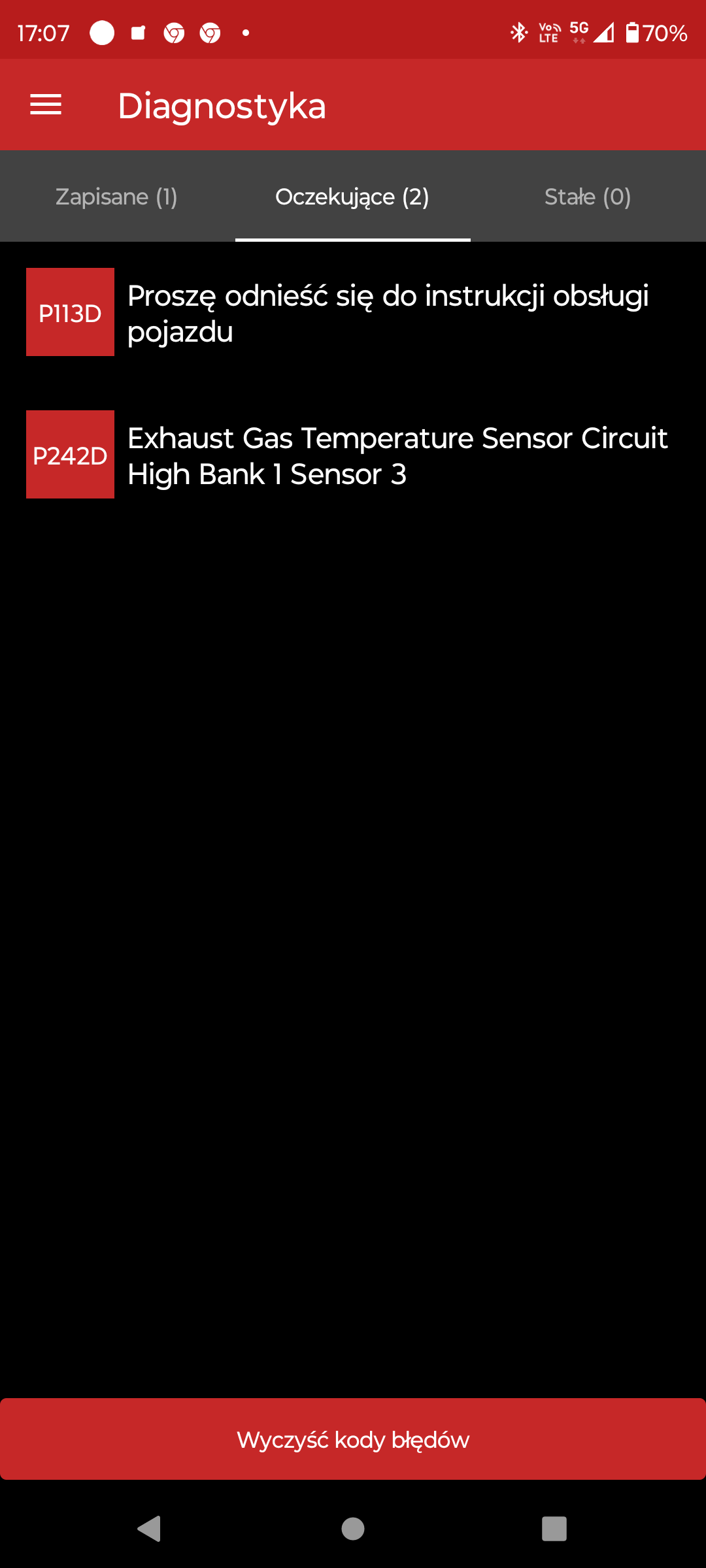

    Dziś nie stety pojawiły się dwa kolejne. Astra K 2019 1.6 CDTI - lokalizacja czujnika po błędzie P242E

    Który to dokładnie czujnik ? Astra K 2019 1.6 CDTI - lokalizacja czujnika po błędzie P242E
  • #4 20990714
    arturszukala
    Tak jak pisano to był trzeci czujnik temperatury, śmieszna sprawa, puściła spinka trzymająca kabel i pasek wielorowkowy poprzecinał luźny przewód.
