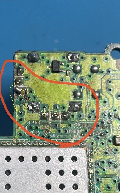

    Dzień dobry
    Posiadam pad do Xbox one który ma uszkodzone dwa trzy pola od analogu czy ma ktoś może schemat albo jakieś zdjęcie która nóżka analogu pasuje kto którego elementu albo ścieżki ,
  • #2 20971443
    kalidor1984
    Zrób zdjęcie tych ścieżek jak możesz
  • #4 20971700
    kalidor1984
    Schemat połączeń analogu w padzie Xbox One - poszukiwany
    Tak to mniej wiecej wyglada,ale na zdjeciu masz cos podrutowane ,nie do konca ogarniam co tam sie stalo,moze lepiej to wylutuj chyba ze masz pewnosc ze to dziala
  • #5 20971944
    Maniek911
    pytanie mam za klawisz RT odpowiadają dwa kabelki czy to tylko przewody od silniczka pod klawiszem
    #6 20972138
    kalidor1984
    Za trigger i jego działanie odpowiada czujnik Halla taki mały czarny prostokąt pod guzikiem RT. Jak dotyka płytki PCB - te dwa kabelki to wibracje w silniczku od RT.
  • #7 20973097
    Maniek911
    magnes mi wypadł i nie działał . ale już jest okej :) dziękuje za tamtą wiadomosć i za pomoc
