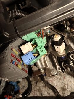

    Cześć.
    Pacjent Honda Civic ufo 1.8 2007
    Chciałem dostać się do śruby trzymającej sterownik wspomagania. Odpiąłem przez to 3 wtyki w szarej skrzynce rozdzielczej i 3 następne nad tymi wtykami. Po podpięciu z powrotem odpaliłem auto, pochodziło trochę i zgasło. Już zapalić nie chce. Wtyczki odpinalem na odłączonym minusie na Aku, plus pozostał nieodpiety. Iskra i paliwo dochodzą. Co zjeb@#&_???

    Jak iskra i paliwo jak to piszesz dochodzą, to przestawiony rozrzad albo zapchany wydech.Ale że się nie zapchał przez odpięcie wtyczek to możliwe że pogiąłeś piny podczas wpinania wtyczek. Wróżby,podłącz tester.

    W kompie czysto. Żadnego błędu.
