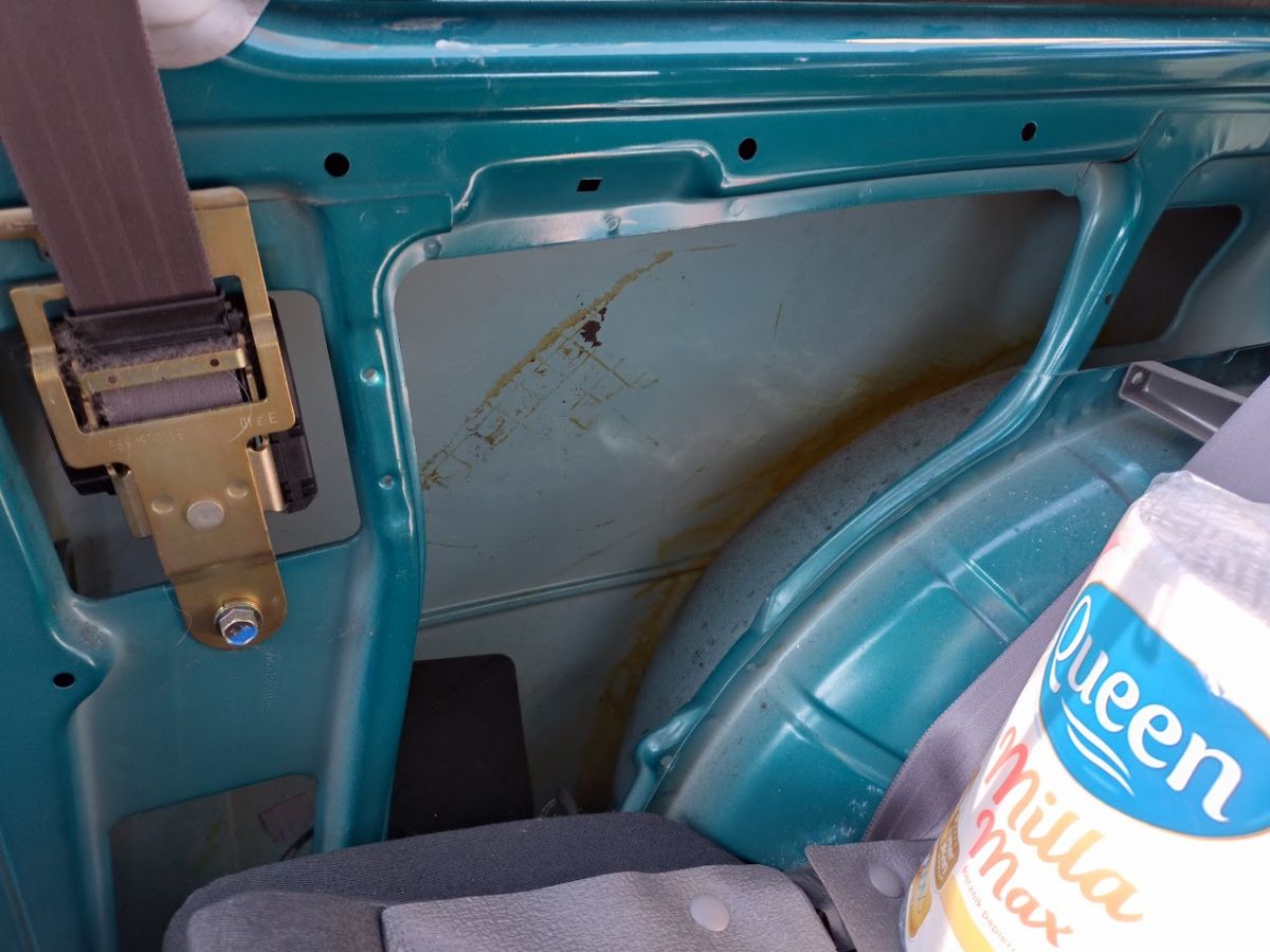

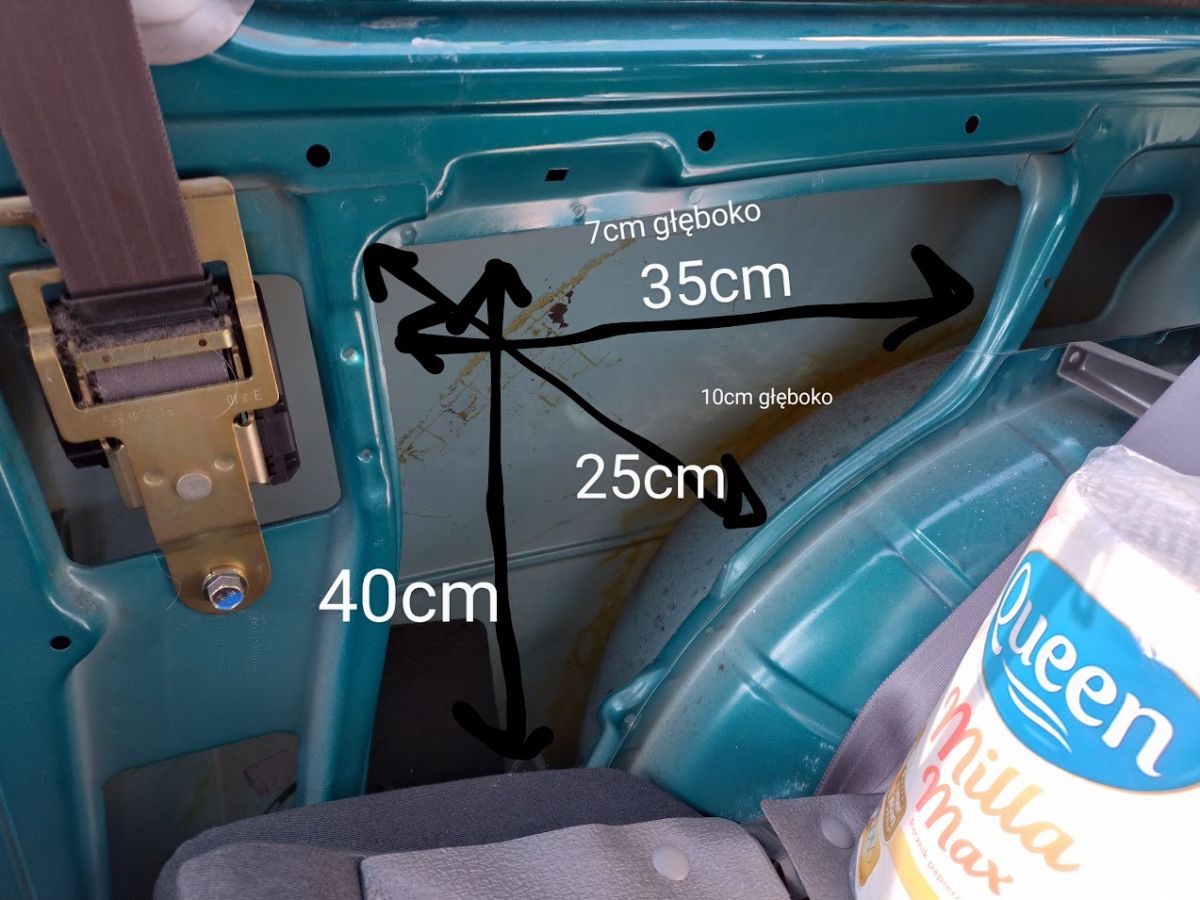

    Witam, jako iż posiadam swifta gen 2 który w desce posiada możliwość montażu tylko głośników 10cm to chciałbym poprawić bas dodając głośniki niskotonowe. Nie chciałbym typowego pudła do bagażnika bo jednak oryginalnie jest on niewielkich rozmiarów a dalsze jego zmniejszanie mija się z celem.
    Wpadłem na pomysł że jako iż jest to wersja 3d to z tyłu pod plastikami jest sporo miejsca i może tam wkomponować takowe głośniki?

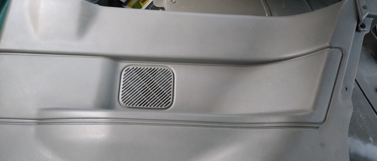

    Jako iż chciałbym w miarę możliwości zachować też boczki to pojawia się pytanie czy głośnik basowy będzie mocno ograniczony jeśli w boczku jest tylko niewielki otwór czy może nie wpłynie to zbytnio na jakość odsłuchu?
    Co do realizacji to chciałem po prostu wygłuszyć wnętrze nadkola matami, od przodu przykręcić płytę MDF i na to założyć oryginalny boczek.
    Myślałem nad głośnikami STX ale nie wiem jaką powinny mieć moc, średnicę ani czy potrzebuję dodatkowego wzmacniacza (pewnie tak).
    Radio posiadam Kenwood KDC-5751SD o mocy 4x30W (DIN) i Max 4x50W. Da radę to jakoś obsłużyć czy wzmacniacz wymagany? Jeśli tak to szukałem jakiegoś w miarę małego ale jedynie co to znalazłem dawno już nieprodukowany model firmy Voice Craft.
    Więc teraz pytanie, czym wygłuszyć, czy da radę z tym boczkiem założonym, jaki ew moc wzmacniacza/model i ogólnie inne możliwe porady bo na caraudio to ja się średnio znam.
