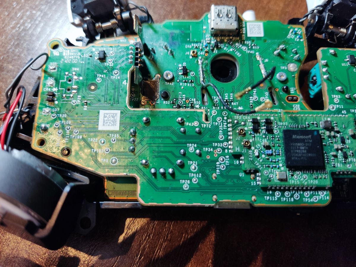

    Cześć
    Wymieniłem analogii w padzie od Xbox Series, problem pojawił się po wymianie lewego analoga, a mianowicie po włączeniu pada nic się nie dzieje, ale po naciśnięciu jakiegokolwiek przycisku zaczyna po chwili skręcać cały czas w dół i w prawo i tu co ciekawe pokazuje mi w ustawieniach że to prawy analog skręca.
    Poczyniłem testy multimetrem i zauważyłem że dwa piny są połączone z masą przy jednym jak i drugim analogu (dorzucam fotkę).
    Ścieżek nie zdrapalem i nie zmasowalem przy polach lutowniczych, sprawdzałem dokładnie długi czas.
    Przy lewym analogu(ten po prawej na zdjęciu) użyłem stacji hot air, gdyż miałem problem z wylutowaniem oryginalnej cyny. Pozostałe elementy pooklejałem taśmą termiczną a hot był ustawiony na 330st. Po 4-5 sekundach grzania na średniej szerokości końcówce pojawił się na ułamek dymek ale podejrzewam że to mógł być klej na taśmie w miejscu gdzie dobrze nie przylegała.
    Nie jestem fachowcem a moje "doświadczenie" zawdzięczam kilkukrotnej wymianie analogów w padach od Xbox One moich dzieci, gdzie w tych od Xbox One ścieżki są bardziej podatne na uszkodzenia.
    Nie dodałem, że pierwotnym problemem tego pada był działający kilkukrotnie ruch drążków w przód i tył, zauważyłem że były obruszane w tych kierunkach i miały duży luz.
    Czekam na waszą pomoc.
    Z góry dziękuję

    Problem jest w zwarciu pinów które zaznaczyłem na pierwszych zdjęciach czerwonymi strzałkami, nie powinny one być zmasowane a są.
    Ciekawostką jest też to że po wylutowaniu analogow dalej jest zwarcie.
    Wygląda jakby problem nie był w analogach, tylko w czym?

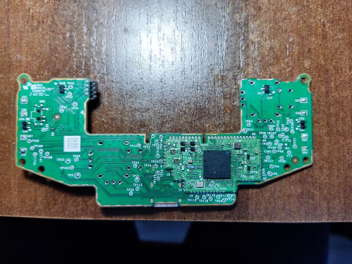

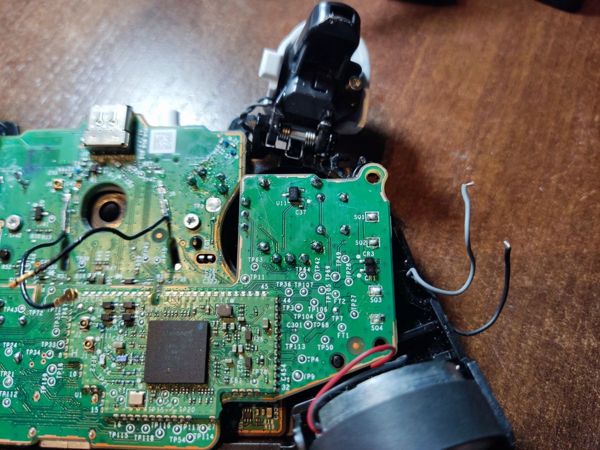

    Edit:
    Wrzucam fotki po wylutowaniu analogow.
    Gdyby ścieżka była uszkodzona zwarcie było by na jednym analogu a nie na dwóch.
    Który element może za to odpowiadać? Czy uszkodzony procesor może robić zwarcie? Xbox Series Pad: skręcanie analogu po wymianie - diagnoza problemu Xbox Series Pad: skręcanie analogu po wymianie - diagnoza problemu

  • #9 20980279
    lysy1980
    Poziom 33  
    Brak Ci 1,8V zasilających analogi. Szukaj który regulator za to odpowiada, prawdopodobnie U8 lub U9.
