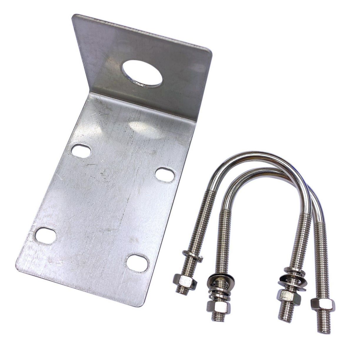

    dubi8484
    Poziom 3  
    Czy antena CB ML-145 powinna być elektrycznie połączona z uziemionym masztem? Czy antena CB ML-145 powinna być elektrycznie połączona z uziemionym masztem?
    Taki uchwyt z cybantami jak na zdjęciu, rzecz jasna, będzie miał kontakt przez maszt do uziomu, po zamontowaniu na tym uchwycie stopki antenowej "minus" anteny siłą rzeczy też będzie miał kontakt z uziemieniem. Czy to będzie poprawny montaż?
    >>20973926
    Montaż przeciwwag do ML-ki? Ciekawe, ale faktycznie na samochodzie dach pełni rolę przeciwwagi, a na maszcie jej nie będzie, przeciwwagi zasadniczo powinny mieć co najmniej jedną czwartą fali, tak gdzieś czytałem, czyli byłoby to 2,75 metra. Trochę komiczna by mi wyszła antena...

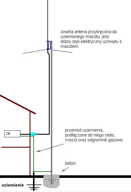

  • #8 20974037
    dubi8484
    Poziom 3  
    SP5IT napisał:
    Antena nie potrzebuje uziemienia, tylko przeciwwagi. I od masztu powinna być odizolowana.
    Więc ten schemat jest błędny? Grafika zapożyczona od Bulino.
  • #10 20974105
    dubi8484
    Poziom 3  
    SP5IT napisał:
    Na tym rysunku jest zupełnie inna antena, co jest nie bez znaczenia. Poza tym jest to błędny montaż.
    Może powoli docieramy do odpowiedzi na nurtujące mnie pytanie, mógłbyś wyjaśnić, co jest błędem w tej instalacji? A co do "inności" anteny to obie są zwarte do masy, ML-ka oczywiście jest bez przeciwwagi, której rolę pełni dach auta, ale nawet ML-ka w wersji montażowej jest zmasowana do karoserii. To ja chyba coraz mniej rozumiem.
