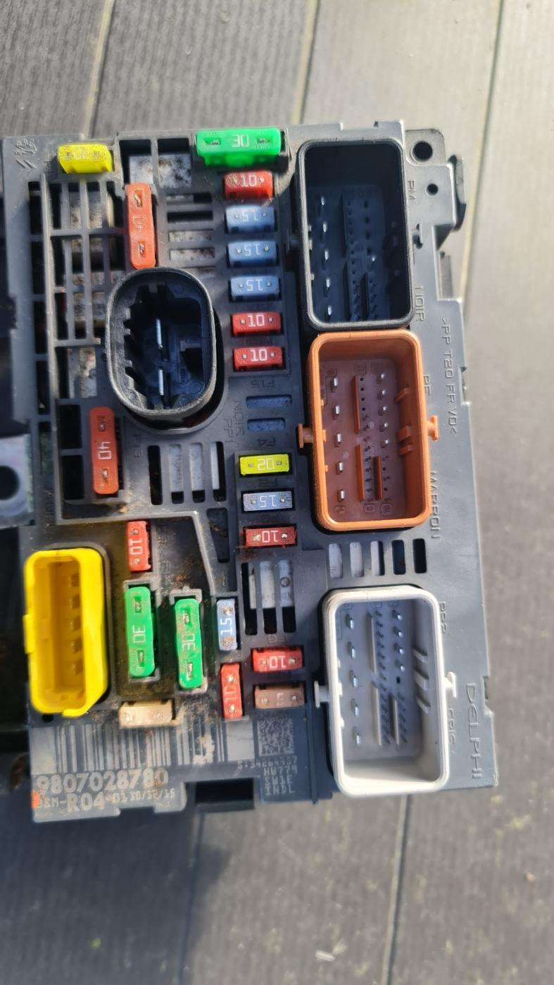

    Peugeot Partner Tepee - moduł R04 9807028780. Diagnoza pokazuje dużo różnych błędów,... Jak do tego doszło - otóż podczas normalnej jazdy nagle zaczęły pracować wycieraczki, zgasły światła mijania, sygnalizacja niskiego ciśnienia w oponach, sygnalizacja braku air bag... itd itd. Silnik normalnie pracuje, szyby podnosi, opuszcza.... Po wyłączeniu silnika, brzęczy w tym module się odzywa i po około 2 minutach, mimo iż auto zamknięte, zapalają się światła pozycyjne ale tylko z przodu :-) Wszystko wskazuje na moduł Peugeot Partner Tepee - moduł R04 9807028780 - wymiana czy naprawa?20240216_1..108.jpg Download (176.8 kB) jak wyżej. Czy po wymianie należy go jakoś zaprogramować? Polecacie naprawić, bo zapewne jakiś przekaźnik ma słaby styk (prawdopodobnie zimny lut) czy tylko wymiana? Silnik normalnie zapala i natychmiast na wyświetlaczu cała masa komunikatów, o poduszkach, o silniku, o ABS itd itd... a wycieraczki szyb przedniej stoją bez ruchu i spryskiwacz, ale tylko przedniej szyby, nie działa. Ogólnie wskazuje się na ten moduł. Pytanie jak wyżej: czy po wymianie na taki sam wymaga się zaprogramowania? Polecacie i czy jest możliwość naprawy tego który jest - jakieś doświadczenie w tym zakresie?. Może ktoś ma schemat tego modułu?
    To jest bsm.
    Budowa praktycznie to uniemożliwia, całość jest nie rozbieralna, trzeba ciąć delikatnie plastik i nawet wtedy nie dostaniesz się do wszystkiego, poza tym nie wiesz co jest uszkodzone, często siadają przekaźniki.
    #3 20974663
    Aleksander_01
    Tyle się tych BSM pozakładałoale nie pamiętam aby któryś wymagał programowania, to nie BSI. Warunek - musi być o identycznych numerach.
    Tak jak pisze @cysiekw ciężko to naprawić, chyba że wiesz co jest uszkodzone to wtedy można próbować. Płyta zalana gumą.

    Dzieki za info - czyli wymieniamy na taki sam, co by nie bylo problemów. Dam znac jak i co sie wydarzyło.

    Wymieniłem na taki sam, dokładnie ten sam nr. Smiga, wszystkie usterki znikły ! Zastanawia mnie tylko myśl ECO, która zwala z nóg, bo wielki szum jest o środowisko a tutaj ? Pewnikiem jeden przekaźnik się zgrzał albo, co jest bardziej prawdopodobne, zimny lut... i wszystko na elektro -śmieci leci !
    Dzieki wszystkim za wsparcie i podpowiedzi !
  • #7 20981267
    kowalex
    naprawa przez wymianę całego BSM !
