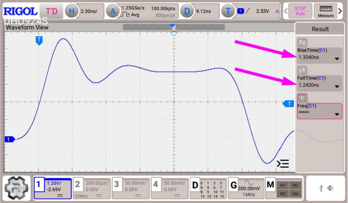

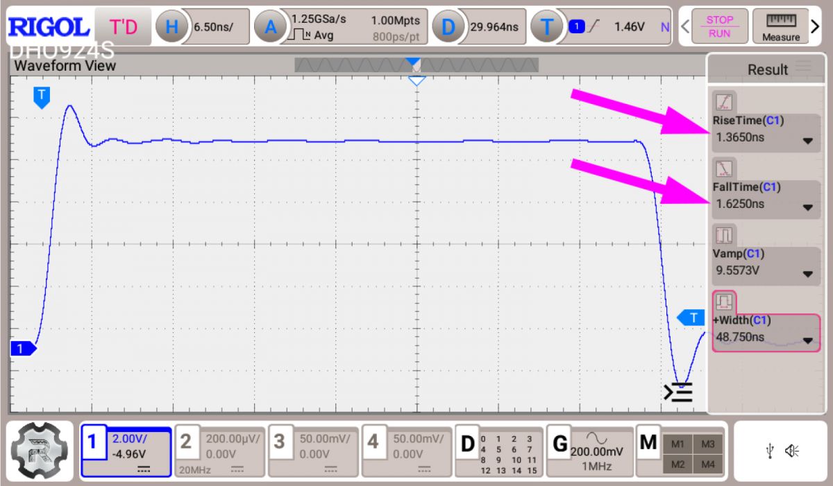

    Rysunek 2 przedstawia to dokładniej. Wskazywany przez Rigol DHO924S czas narastania (Rise Time) to 1,334 nanosekundy, natomiast czas opadania (Fall Time) to 1,242 ns. Czyli lepiej niż podane w specyfikacji gwarantowane czasy narastania i opadania oscyloskopu 250-megahercowego, wynoszące 1,4 ns (rysunek 3).

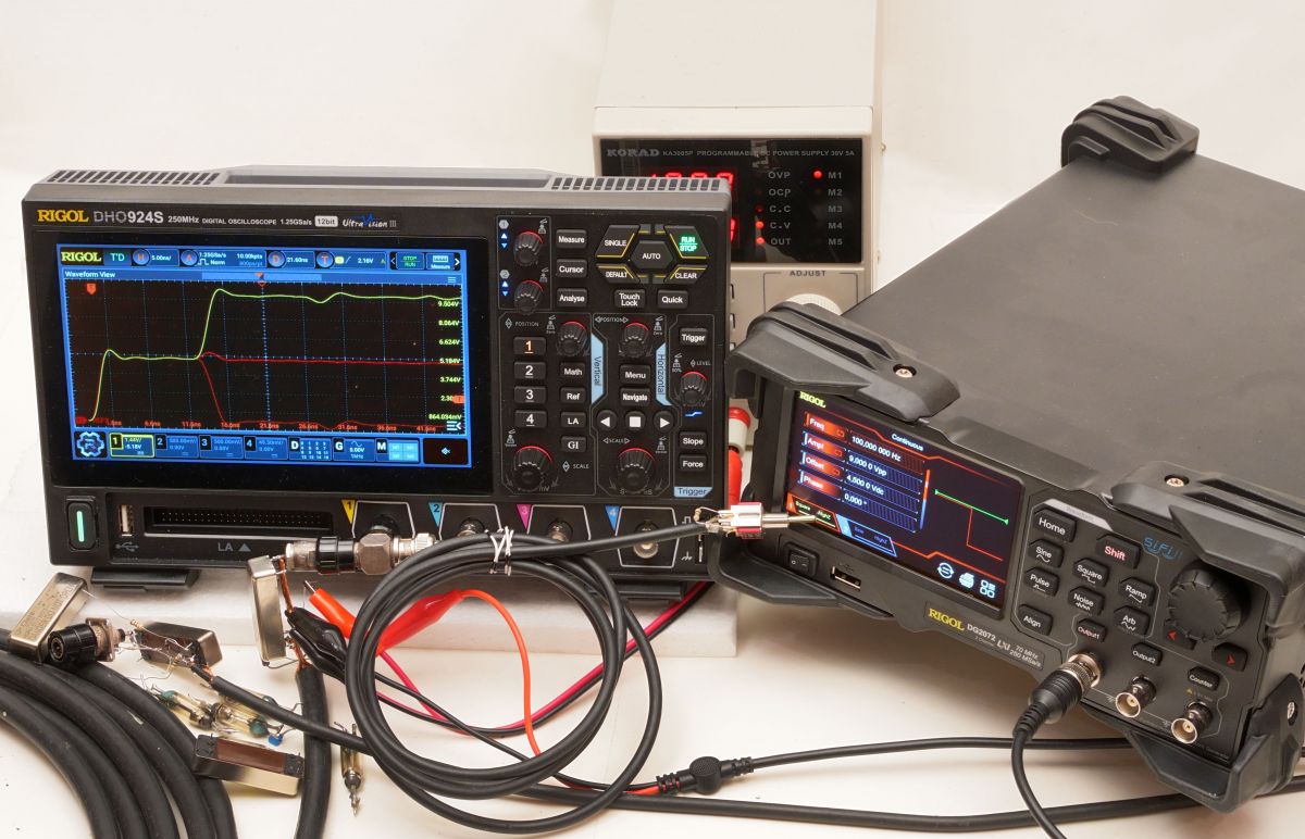

    Bardzo podobne wskazanie czasów narastania i opadania prezentuje rysunek 4, gdzie widzimy impuls o czasie trwania 48 nanosekund.

    Bardzo interesujące jest, skąd pochodzi ten impuls. Otóż wytworzony jest przez baaardzo nietypowy, zaskakująco prosty generator... elektromechaniczny, co widać na poniższej fotografii 5.

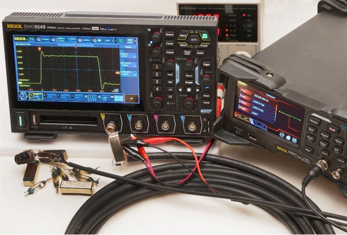

    Zarówno fotografia tytułowa, jak i fotografia 5 pokazują, że za pomocą opisywanego budżetowego oscyloskopu można przeprowadzić eksperymenty i pomiary, w których w grę wchodzą czasy rzędu 1 nanosekundy. Czyli w zakresie do niedawna dostępnym tylko dla posiadaczy bardzo kosztownego sprzętu.

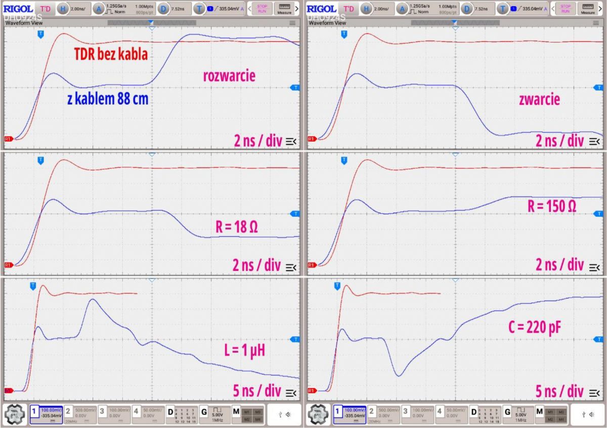

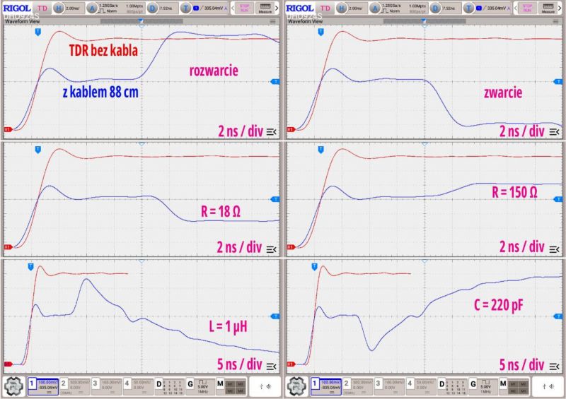

    Potwierdza to kolejny interesujący, prosty przykład z fotografii 6. Jest to przykład wykorzystania prostego systemu TDR (time-domain reflectometer) do obserwacji tajemniczych zjawisk falowych. Niektóre efekty falowe dobrze widać na rysunku 7. Temat TDR mogę omówić szerzej w oddzielnym artykule, a teraz chciałbym tylko zwrócić uwagę na kilka szczegółów. Przede wszystkim duża szybkość i szerokie pasmo oscyloskopu zapewniają dobrą rozdzielczość czasową.
    Rigol DHO924S w praktyce: pomiar czasu narastania
    Rysunek 7
    Podkreślam jednak, że widoczny na fotografiach 5, 6 skądinąd bardzo porządny generator Rigol DG2052 NIE jest tu źródłem impulsów o bardzo stromych zboczach. To tylko pomocniczy generator taktujący 100 Hz, który pobudza przekaźnik kontaktronowy – to właśnie przekaźnik jest źródłem impulsów o bardzo stromych zboczach i krótkich impulsów 48 ns, według rysunku 4 i fotografii 5.
    Styki zwilżane rtęcią
    Nie jest to zwykły przekaźnik z „suchym” kontaktronem (dry reed). Przekaźnik zawiera kontaktron przełączny ze stykami zwilżanymi rtęcią (mercury wetted). Właśnie zwilżanie styków ciekłą rtęcią ma szereg zalet, w tym brak drgań styków i przerywania kontaktu w chwilach przełączania. Dawniej takie przekaźniki wykorzystywano w fabrycznych generatorach impulsów o stromych zboczach. Przykładem są dawne generatory Tektronix o numerach 108 i 109.
    Sam styk kontaktronu „rtęciowego” zasadniczo powinien zapewnić czas narastania rzędu kilku pikosekund. Tak, nie nanosekund, tylko pikosekund!
    Jednak w praktyce takiego czasu narastania nie można osiągnąć z uwagi na kształt i rozmiar rurki kontaktronowej. W użytym przeze mnie, 9-woltowym przekaźniku CP Clare HGRM51111 M00 odległość kluczowych wyprowadzeń wynosi 33 mm, co oznacza konieczność stworzenia pętli, czyli jednozwojowej cewki o długości ponad 66 mm. A indukcyjność jest niekorzystna, bo najprościej biorąc, spowalnia zmiany prądu. To bardzo interesujący, odrębny temat, którym możemy się wspólnie zająć. W każdym razie kontaktron ze stykami zwilżanymi rtęcią daje impulsy o bardzo stromych zboczach. Jeżeli montaż nie będzie rozwlekły, to czasy narastania i opadania mogą być krótsze niż 1 nanosekunda.

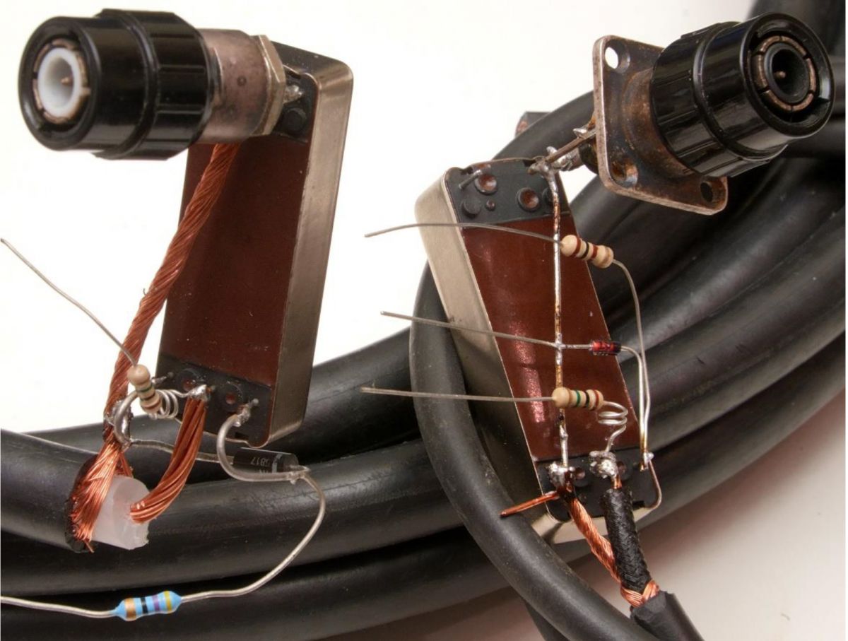

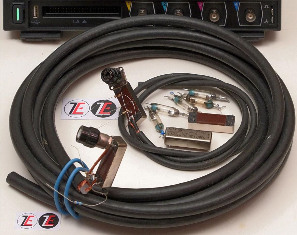

    Na potrzeby tego artykułu naprędce zbudowałem dwa elektromechaniczne generatory krótkich impulsów o stromych zboczach. Są one pokazane na fotografii 8, a widać je także na fotografii 5. O czasie trwania impulsu decyduje długość kabla. Przy okazji można zbadać dziwne zjawisko, ponieważ kabel staje się swego rodzaju transformatorem! Impuls wyjściowy ma amplitudę równą połowie napięcia zasilania, co widać na fotografii 5, gdzie przy zasilaniu 10 V na ekranie oscyloskopu można odczytać amplitudę impulsu ponad 4,8 V (natomiast rysunek 4 był robiony przy napięciu zasilania 20 V). Co ciekawe, z uwagi na zjawiska falowe czas trwania impulsu jest dwa razy większy niż czas propagacji sygnału przez kabel. Wersja z grubym kablem daje impulsy o długości 48,8 nanosekund, a wersja z cieńszym, krótszym kablem daje impulsy dokładnie 10-nanosekundowe, co uzyskałem skracając kabel do długości 92 cm.
    Fotografia 8
    Fotografia 9 przedstawia szczegóły budowy tych zaskakująco prostych generatorów z przekaźnikami. Po pierwsze takie „kontaktrony” muszą pracować w pozycji pionowej, co pokazuje strzałka na obudowie, żeby rtęć prawidłowo zwilżała styki. Do działania potrzebne jest stałe napięcie zasilające, które wyznaczy amplitudę impulsów wyjściowych (użyte kontaktrony mają maksymalne napięcie pracy 500 V). Napięcie zasilające jest podawane na wewnętrzną żyłę kabla przez rezystor 1-megaomowy. Jak widać, jedną z nóżek tego rezystora zwinąłem na kształt cewki, bardziej dla kaprysu niż z potrzeby.
    Fotografia 9
    Potrzebne jest też źródło sygnału przełączającego kontaktron. Wykorzystałem właśnie generator Rigol DG2072, który wytwarza impulsy prostokątne 10 V o wypełnieniu 50%, zasilające cewkę przekaźnika. Takie przekaźniki na pewno mogą przełączać z częstotliwością 100 Hz, a nawet 200 Hz. U mnie jeden nich prawidłowo pracował do częstotliwości aż 480 Hz!
    Oczywiście cewkę przekaźnika zbocznikowałem diodą, jaką akurat miałem pod ręką i dodałem na wszelki wypadek szeregowy rezystor chroniący generator (47 Ω, a w drugim 100 Ω).

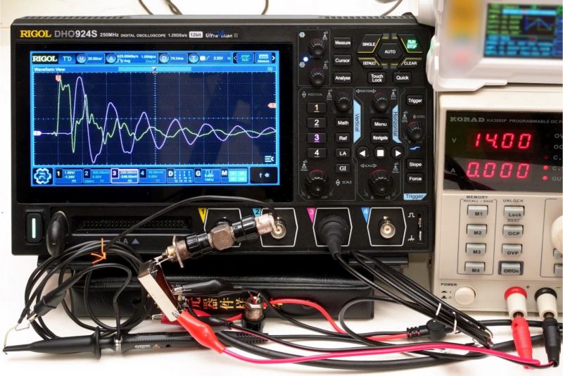

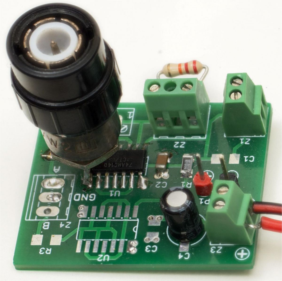

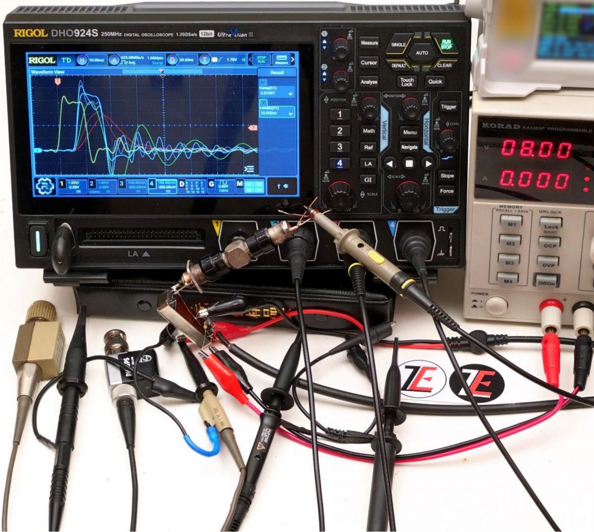

    Na fotografii tytułowej widać wykorzystanie modułu generatora z układem scalonym. Szczegóły pokazuje fotografia 10. Można się dopatrzyć, że pracuje tam bardzo popularna kostka 7414 (sześć inwerterów „ze szmitem”), ale nie w odmianie 74HC14 ani 74AC14, tylko w odmianie 74AHC14. To kolejny interesujący temat – stromość zboczy w różnych odmianach bipolarnych i „cemosowych” rodziny 74xx. Nie chodzi o czasy propagacji, czyli opóźnienia, tylko właśnie o czasy trwania zmian stanu logicznego. Nie wchodząc w szczegóły – rodzina 74AHC zapewnia czasy narastania i opadania rzędu 1 nanosekundy, a nawet mniej. A to ma istotne konsekwencje!

    Sumowanie czasów narastania i opadania

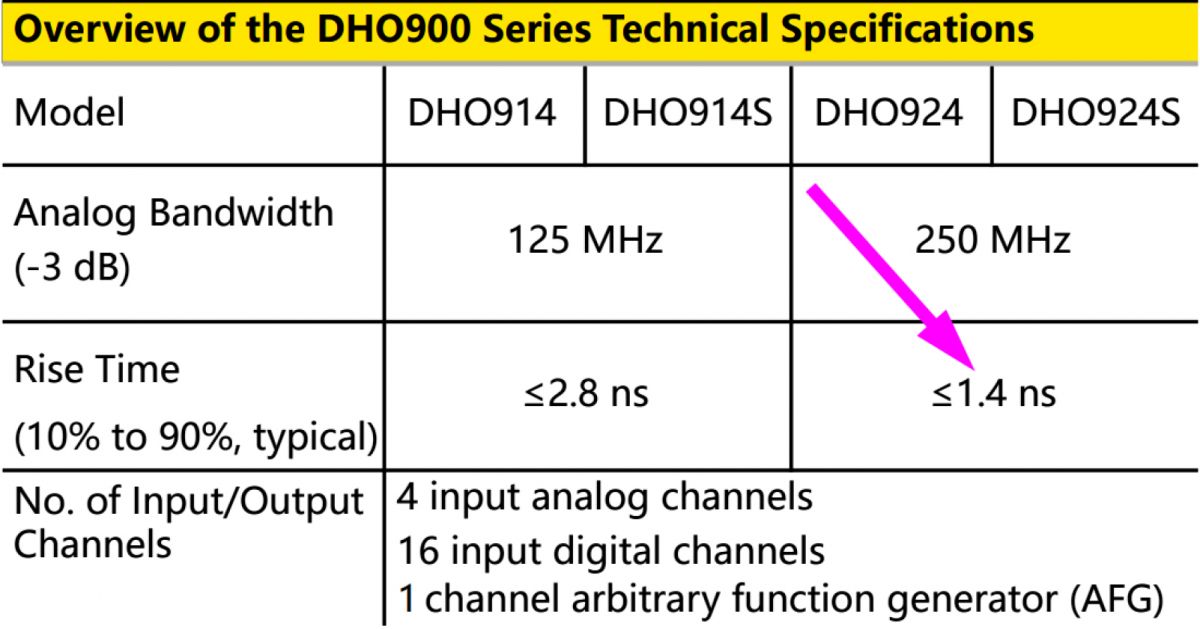

    Otóż pochodzący z instrukcji obsługi rysunek 3 informuje o parametrach „gołego” oscyloskopu. Natomiast czasy narastania i opadania widoczne na fotografii tytułowej oraz ilustracjach 1, 2, 4, 5 nie są czasami przedstawionymi w specyfikacji, czyli na rysunku 3! Nie są, ponieważ dochodzą do nich czasy narastania i opadania badanego generatora.
    A gdybyśmy użyli jakiejś sondy oscyloskopowej, czasy te byłyby jeszcze większe z powodu niedoskonałości sondy. Pozytywny wniosek jest taki, iż rzeczywiste czasy narastania badanego oscyloskopu są krótsze, lepsze niż pokazują rysunki i fotografie 1-5. Aby określić szczegóły, należałoby najpierw za pomocą jeszcze szybszego oscyloskopu określić czasy narastania i opadania prezentowanych generatorów, a potem obliczyć czasy „gołego” oscyloskopu DHO.

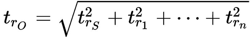

    Warto wiedzieć, że nie jest to zwyczajne sumowanie – dodawanie. Wypadkowy czas narastania czy opadania kaskadowo połączonych bloków obliczamy jako pierwiastek z sumy kwadratów:
    W naszych przypadkach należałoby do tego rodzaju obliczeń wziąć dwa składniki: czas oscyloskopu i badanego generatora.
    To jest bardzo dobra wiadomość, że testowany oscyloskop DHO924S ma czasy narastania i opadania krótsze niż 1,4 ns. Jednak te informacje prowadzą też do wniosków, które wcale nie są oczywiste dla wszystkich użytkowników oscyloskopów.

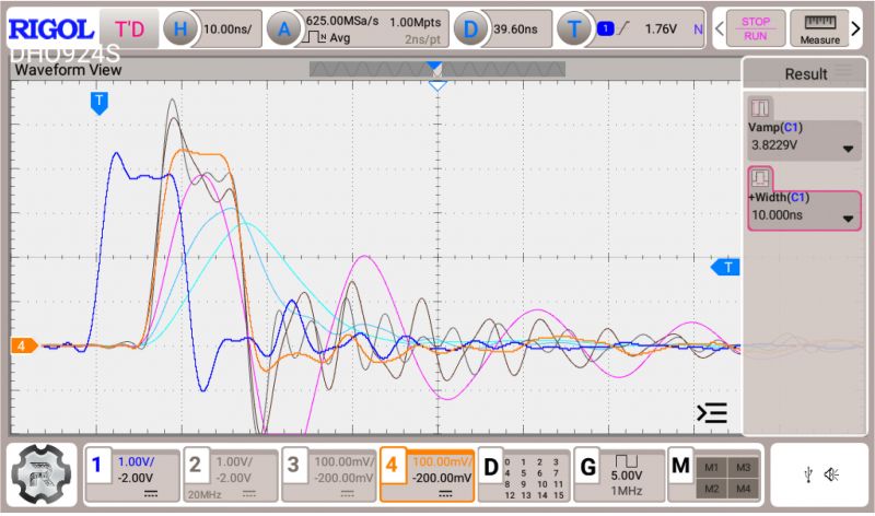

    Fotografia 11 została zrobiona podczas testowania kilku moich sond z wykorzystaniem generatora impulsów 10-nanosekundowych. Maksymalna częstotliwość próbkowania tego budżetowego oscyloskopu to 1,25 GS/s, a gdy włączymy dwa kanały wyniesie ona tylko 0,625 GS/s, zaś przy włączeniu 4 kanałów tylko 0,312 GS/s. Dlatego by uniknąć pogorszenia rozdzielczości czasowej, w praktyce jednocześnie można badać co najwyżej dwa „szybkie” przebiegi.
    Fotografia 11

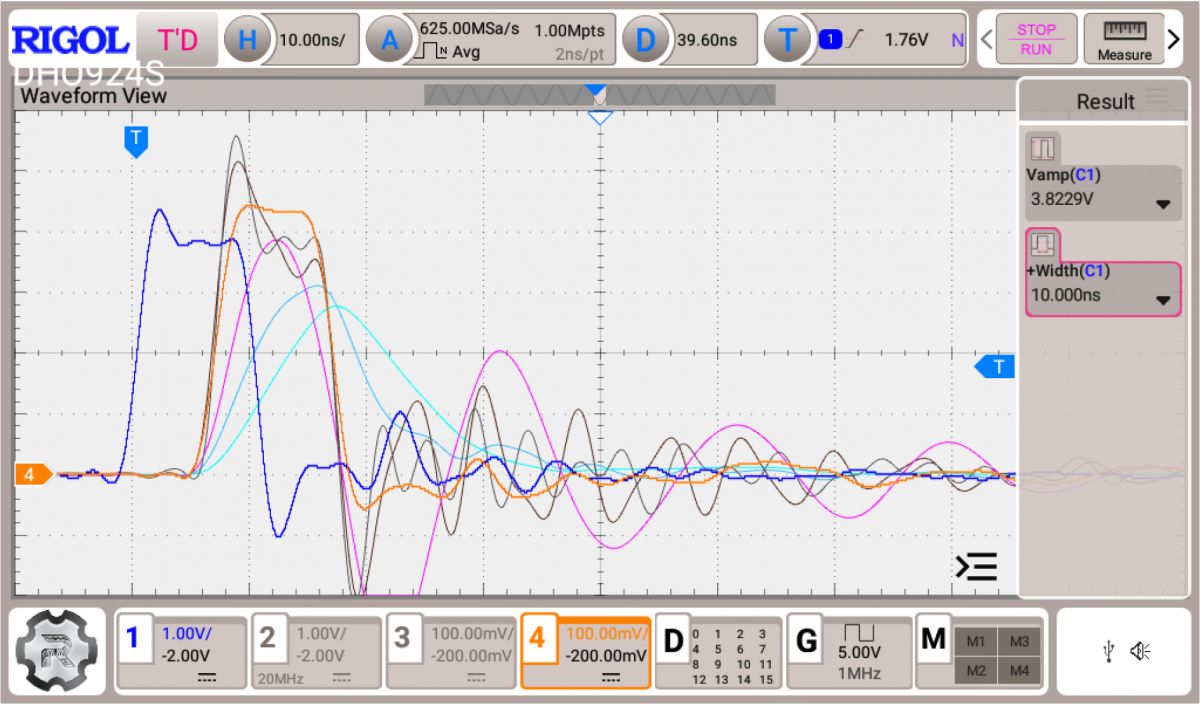

    Kolejno mierzone przebiegi z różnych sond zapamiętywałem w pamięci jako REF1-REF5 i wyświetliłem na ekranie wraz z aktualnie mierzonymi.
    Przebiegi te lepiej widać na rysunku 12. Pierwszy z lewej, niebieski przebieg, to sygnał z wyjścia generatora, podawany przez trójnik BNC bezpośrednio na wejście 1 oscyloskopu. Pozostałe opóźnione przebiegi to obraz tego samego impulsu, ale podawany na inne wejście oscyloskopu za pośrednictwem różnych sond oscyloskopowych. Po pierwsze widać opóźnienie, czemu zresztą nie można się dziwić, bo sondy mają kable o znacznej długości i opóźnienie jest nieuniknione. Dużo gorsze jest deformowanie przebiegu, który przechodzi przez sondę.
