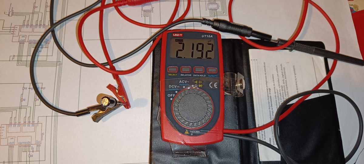

    Miernik służył i do tej pory służy, do szybkich podstawowych pomiarów na biurku, bez wyciągania lepszego miernika. Diod, ciągłości obwodu, rezystancji i napięć stałych do 24V.

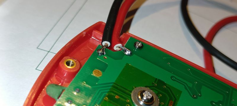

    Służył kilka lat bez zarzutu. Dopiero niedawno nadgryzł go ząb czasu i częstotliwość używania. Baterię wymieniłem dopiero w 2021. Wtedy kilka godzin męczyłem go testerem ciągłości. W tym modelu dobrze on funkcjonuje.
    Mniej więcej w tych okolicach czasu zostały wymienione też przewody i sondy. Oryginalnie posiadał sondy średniej jakości, zalane razem z przewodami, które były w pojedynczej izolacji, jak się potem okazało. Jedna sonda uszkodziła się. Do naprawy użyłem przewodów silikonowych 0,5mm², w podwójnej izolacji oraz rozbieralnych sond ze złomowanego miernika rodziny 830.
    Poniższe zdjęcia pokazują miernik po naprawie.
    Multimetr Unit UT10A - naprawa, recenzja po prawie 11 latach użytkowania Multimetr Unit UT10A - naprawa, recenzja po prawie 11 latach użytkowania Multimetr Unit UT10A - naprawa, recenzja po prawie 11 latach użytkowania Multimetr Unit UT10A - naprawa, recenzja po prawie 11 latach użytkowania

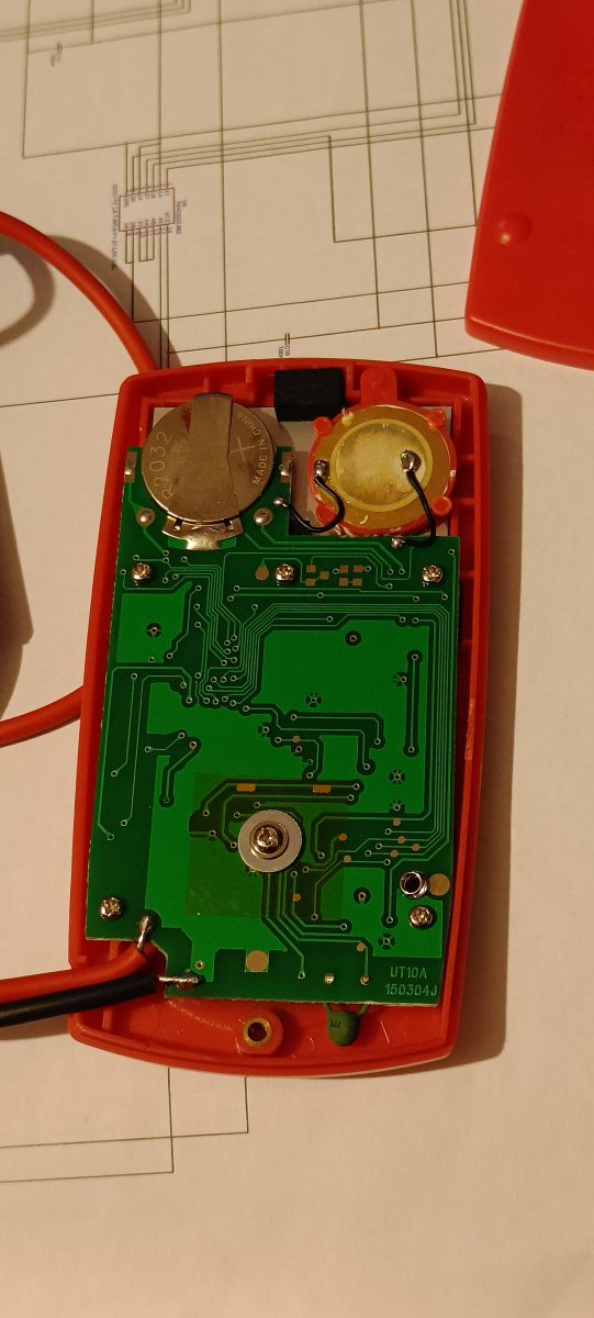

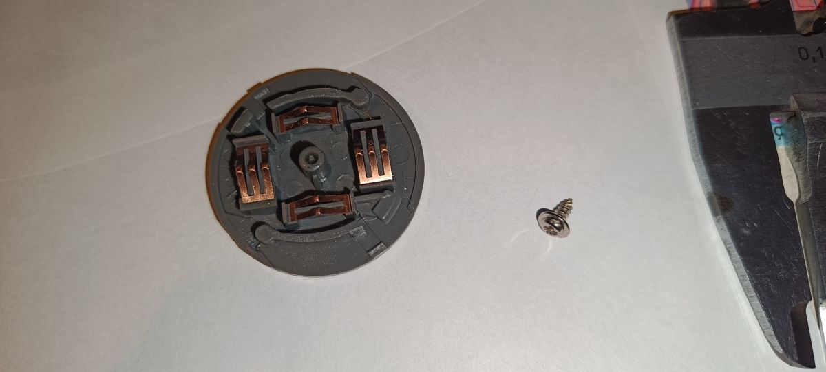

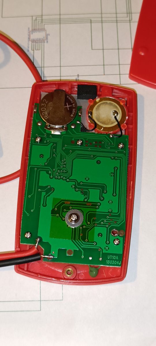

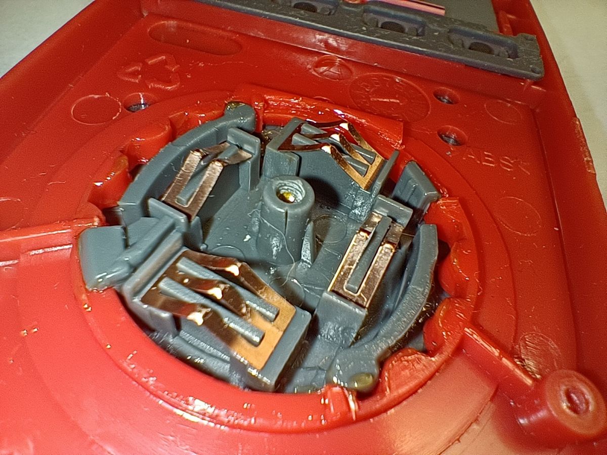

    Niedawno nie załączał się. Podejrzewałem styki pokrętła. Jednak okazały się ok. Zauważyłem, że mocniejsze przyciśniecie i kręcenie włącza miernik poprawnie. Okazało się, że pękł trzpień, w który wkręcony jest wkręt.
    Zakleiłem więc otwór żywicą i nawierciłem nowy. Wiertło φ1,8 mm.
    Multimetr działa poprawnie po wkręceniu wkrętu i złożeniu.

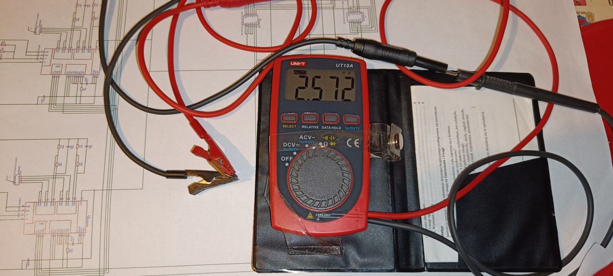

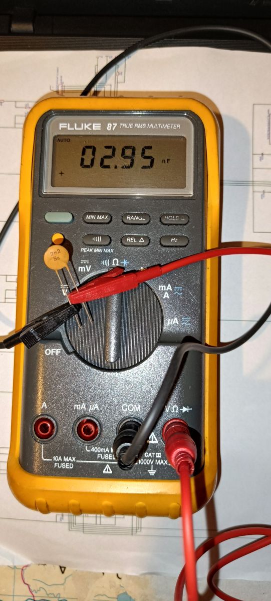

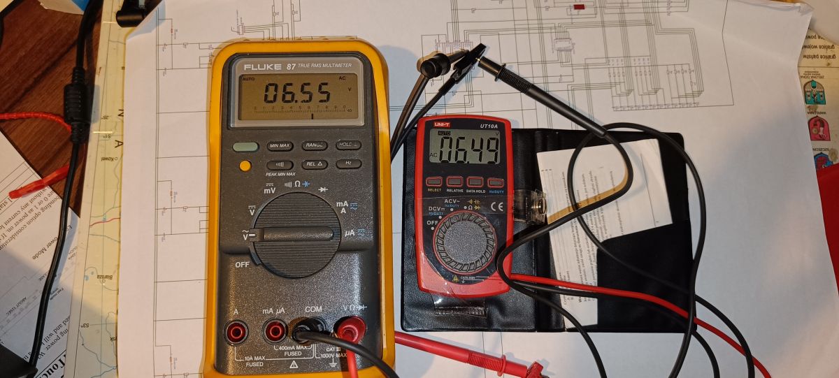

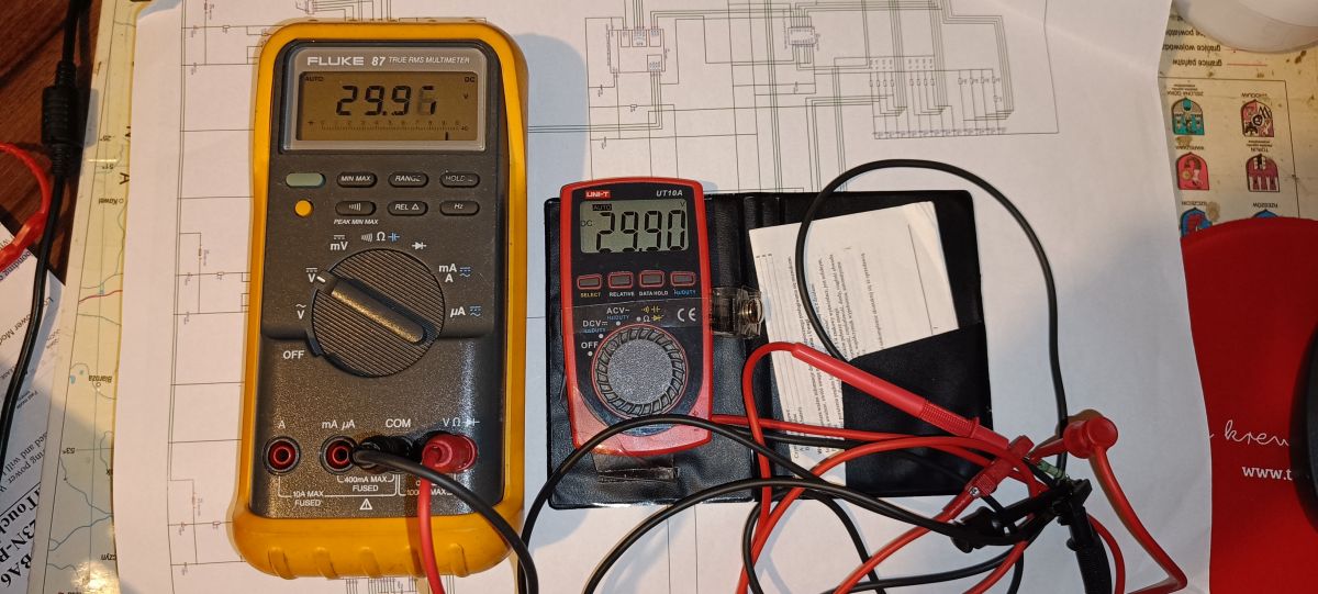

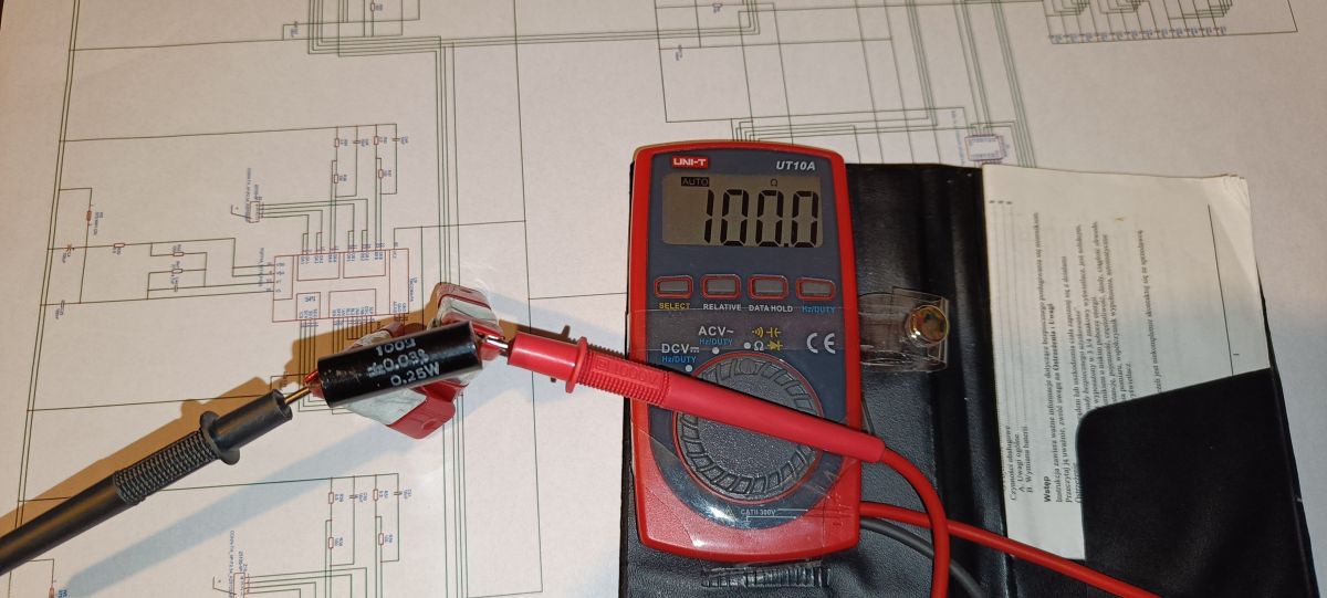

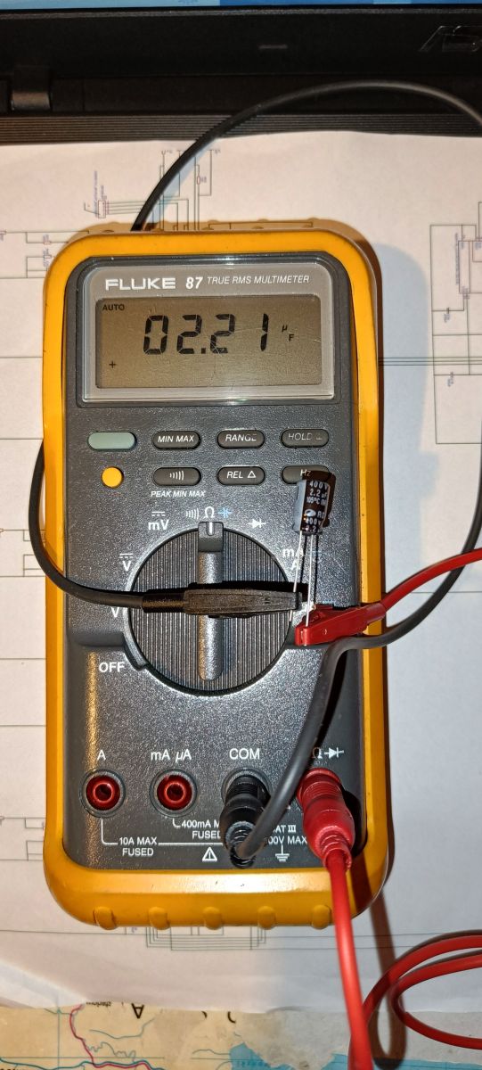

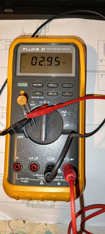

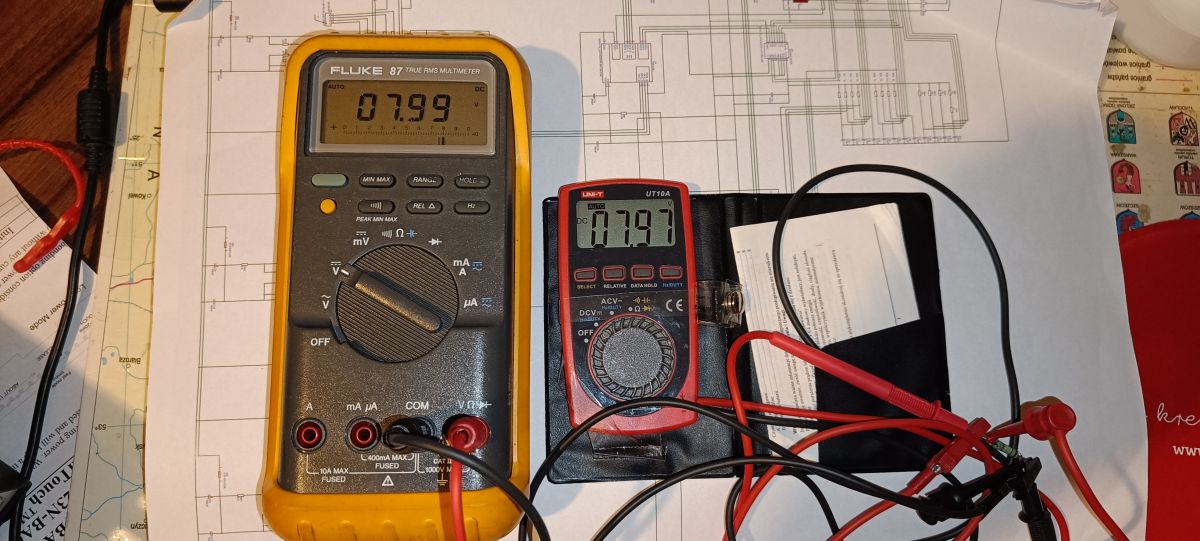

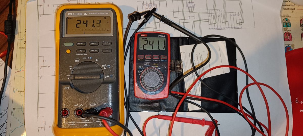

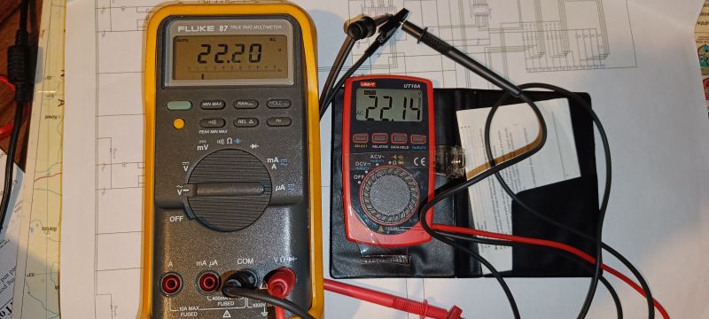

    Wstawiam kilka zdjęć pokazujących dokładność multimetru w zestawieniu z Fluke 87.

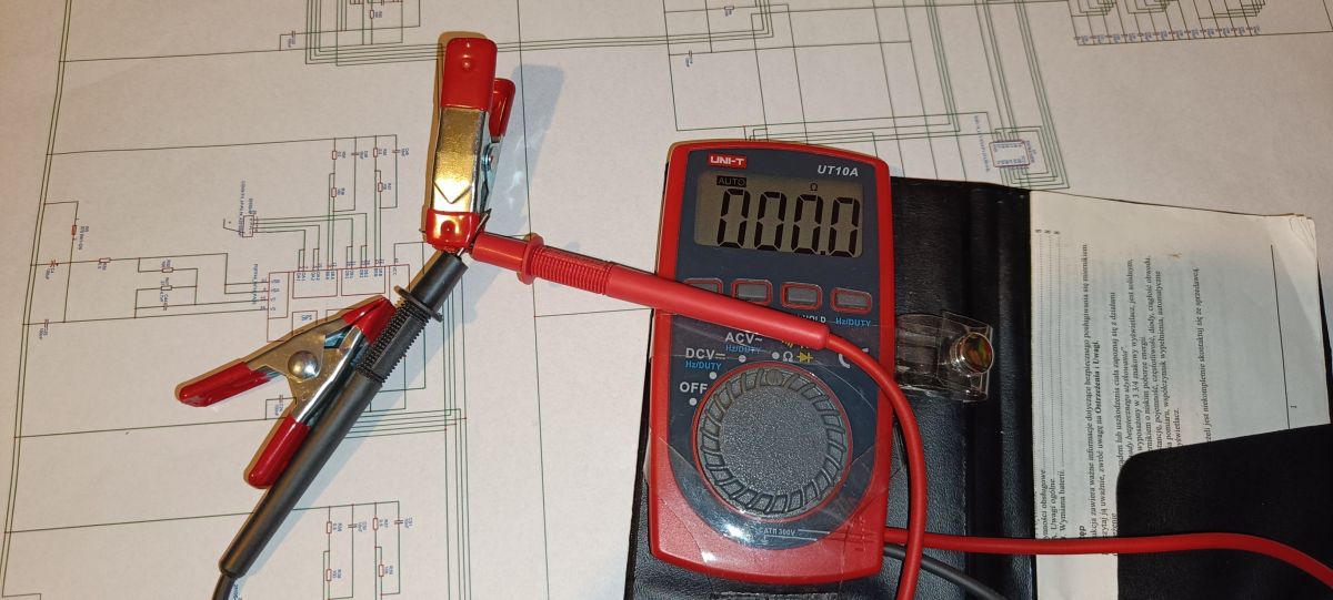

    Pomiar rezystancji przy zwartych sondach.

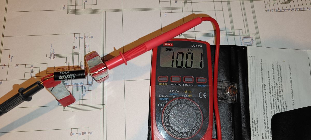

    Rezystor 10kΩ 0,03%
    Rezystor 100Ω 0,03%
    Napięcie 22V AC
    Napięcie 6,5V AC

    Napięcie 8V DC
    Napięcie 30V DC
    Kondensator 2,2nF
    Kondensator 2,2µF

    Z tego co pamiętam to tworzywa typu ABS/polistyren i podobne słabo wiąże żywica epoksydowa. Szkoda że nie wzmocniłeś trzpienia pokrętła jakimś zwojem cienkiego drucika (sprężynką) czy czymś w tym kształcie, co by trzymało w kupie popękanych części i nie zalałeś "Kropelką". Akurat takie tworzywa Kropelka dość dobrze klei ale i tak trzeba wzmocnić spoinę jak pisałem. Zasada jest taka, że żaden klej nie sklei tak by spoina miała wytrzymałość klejonego tworzywa.
    W każdym razie w moim stareńkim DT39 (miernik ponad 40 letni) ukruszył się trzpień mniej więcej w połowie wysokości (też ten od pokrętła) jakieś 10 lat po zakupie miernika (inna sprawa, że samo pokrętło posiadało dwie dość solidne sprężyny które blokowały pokrętło w odpowiedniej pozycji po ustawieniu jakiegoś zakresu, i przełączenie zakresu wymagało sporej siły na pokonanie w/w sprężyn). Skleiłem Kropelką właśnie (wówczas jakoś inaczej się to nazywało, w każdym razie klej cyjanoakrylowy) trzymało do przedwczoraj, gdy postanowiłem rozebrać miernik w celu dokonania okresowego czyszczenia ( z mojej, a raczej braku sprawności moich rąk). Myślę że to całkiem niezły wynik, tym bardziej że miernik był "w użytku" czasem po kilka godzin dziennie).
    Życice epoksydowe modyfikowane, do tw. sztucznych świetnie sobie radzą z ABS, chociaż mając hotair wolałbym pospawać i nałożyć tulejkę lub wtopić kilka zwojów drutu.
    Dokładnie. Osobiście do tego celu używam lutownicy z grotem przeznaczonym wyłącznie do tego celu i po ustawieniu odpowiedniej temperatury (żeby nie palić tworzywa a jednocześnie by było w miarę plastyczne/płynne) dopiero "wspawać" wzmocnienie.
    Przed taką operacją w zależności od stopnia zniszczenia/popękania kleję Kropelką dla uzyskania docelowego kształtu.

    Ja to widzę trochę inaczej i od razu przepraszam za mój punkt podejścia do tematu. Faktem jest, że lubię tracić czas na beznadziejne czasami i nieekonomiczne przypadki ale jak miewałem te tańsze mierniki po 10-15 zł to po zużyciu baterii oddawałem je dzieciom znajomych do zabawy. Robiłem to dla tego, że wymiana baterii wymagała rozkręcania a mnie się na robocie śpieszyło i posypały mi się części na podłogę. Po złożeniu już nie działała kuleczka od ustalania położenia pokrętła. Przyjmując, że cena baterii to była 1/3 miernika uznałem, że to był ostatni raz. Potem zmieniałem mierniki po ok 2 latach. Odkąd mam ten cienki, droższy i lepszy trochę inaczej na to patrzę ale miernik już wygląda słabo, bo się poocierał wyświetlacz. Do tego trzeba mieć na względzie dokładność pomiaru. Miernik wożony w aucie a więc wysokie i niskie temperatury, kondensacja wilgoci, wibracje. Pewnie jak padnie bateria to dam go synowi sąsiada a sam nie będę dziadował. Mój pierwszy miernik cyfrowy to DT 890 Arge Tele Comm. Mam go już chyba 40 lat? Ratowałem go z rozmaitych opresji i już nawet jeden segment wyświetlacza nie łączy mimo usilnych starań ale miernik jest w użyciu z sentymentu. Ale jednak co innego praca warsztatowa a co innego u klienta.
    Co do naprawy wykruchu w trzpieniu pokrętła, sugeruję tulejką z drutu wtopioną w tworzywo. Bedzie mocniejsze od oryginału.
