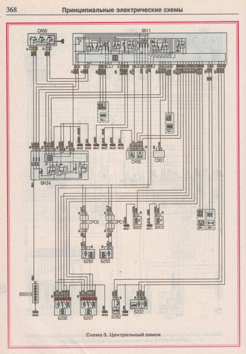

Schemat instalacji centralnego zamka do Peugeot 807 2003 - jak podłączyć?
korba664 24 Lut 2024 16:37 249 2
  • #1 20976624
    korba664
    Witam, poszukuje schematu instalacji centralnego zamka do peugeot 807 2003rok. Muszę założyć uniwersalny ale nie wiem w które przewody się podpiąć i jak odłączyć ori moduł, bo aktualnie auto otwiera się samoczynnie po ok.3-5min. Pozdrawiam
  • #3 20978816
    CameR
    Sterowanie impulsami masy.
    Podłącz zamykanie do fioletowego przewodu (poz. nr 14).
    Otwieranie do białego przewodu (poz. nr 27)
    Wszystko w białym 40-pinowym złączu w jednostce sterującej BSI znajdującej się za schowkiem po stronie pasażera.
