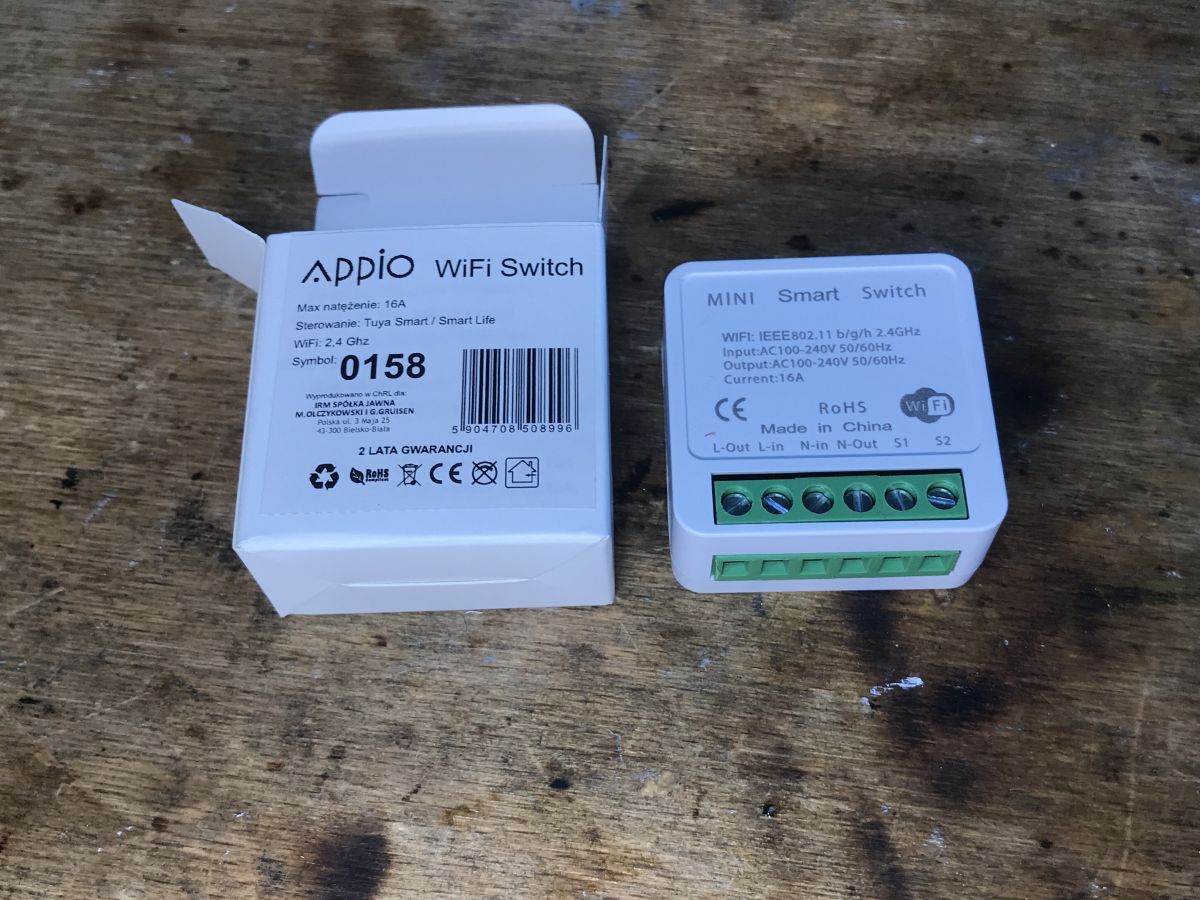

    W środku jest tylko sam moduł, bez dodatkowych mocowań:
    [BK7231N] Typowy moduł przekaźnik z WiFi do puszki - Appio 0158 Switch - programowanie [BK7231N] Typowy moduł przekaźnik z WiFi do puszki - Appio 0158 Switch - programowanie
    Instrukcja:

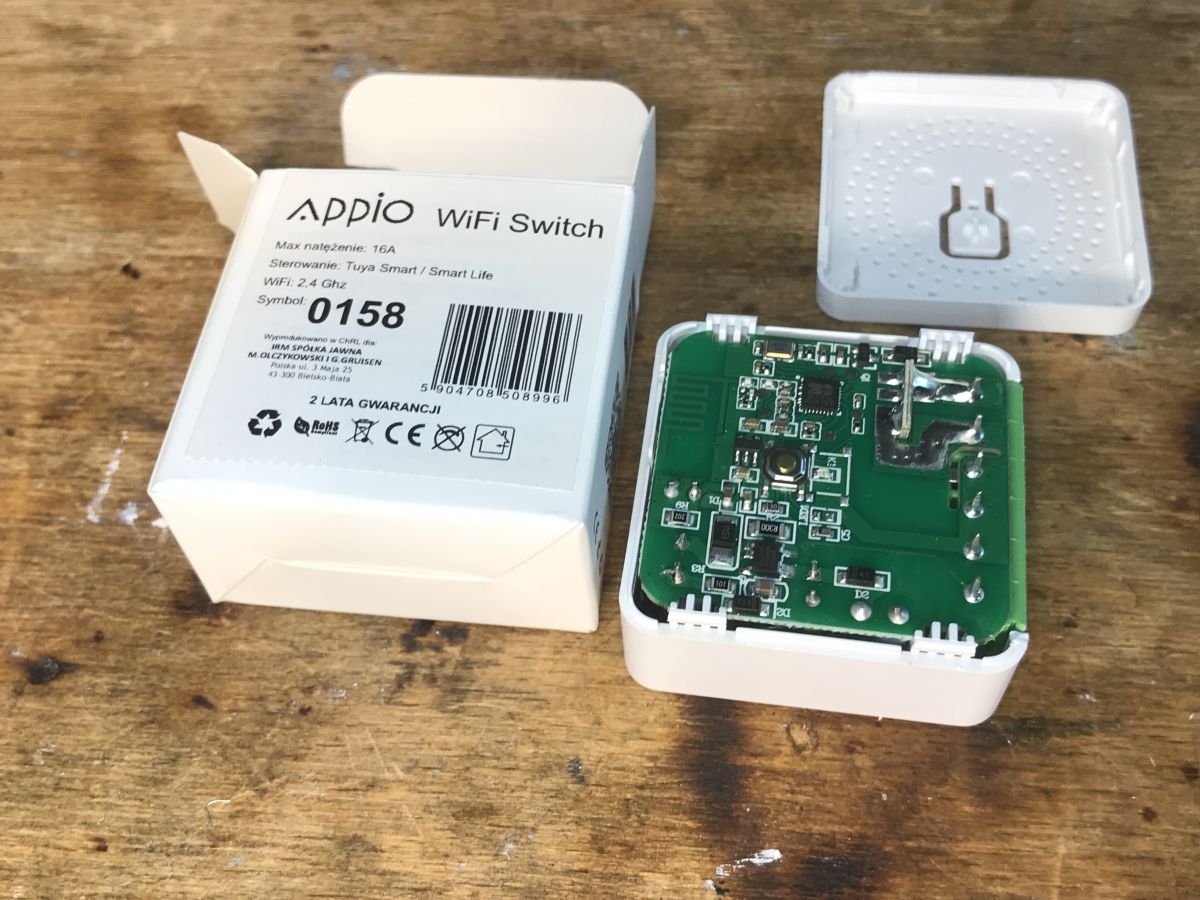

    Wnętrze Appio/Lumenix 0158 Switch
    W przypadku tego typu produktów wystarczy tylko podważyć pokrywę:

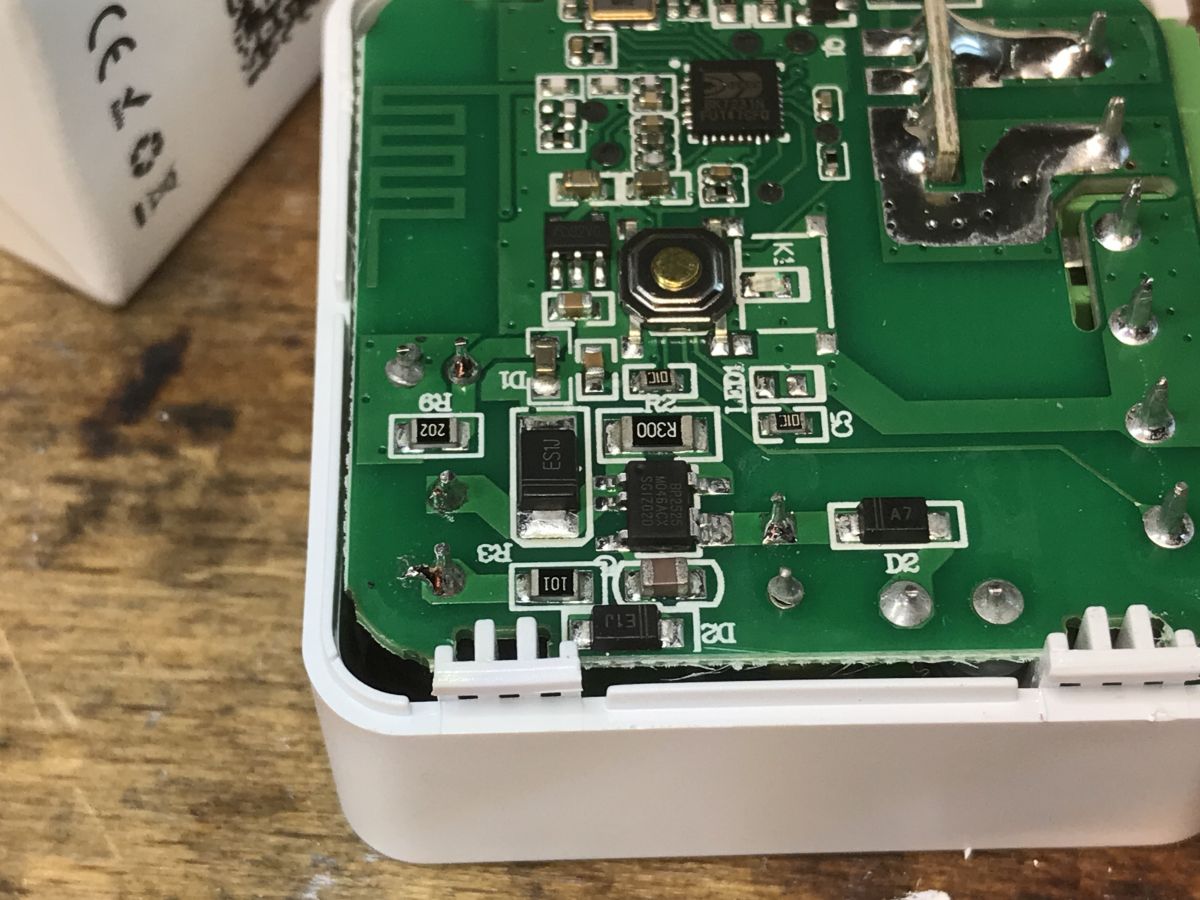

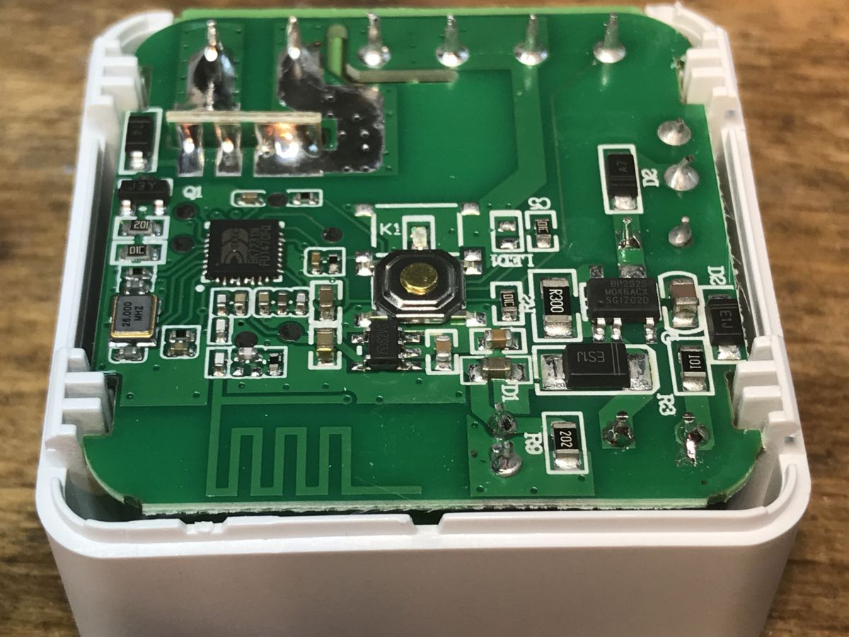

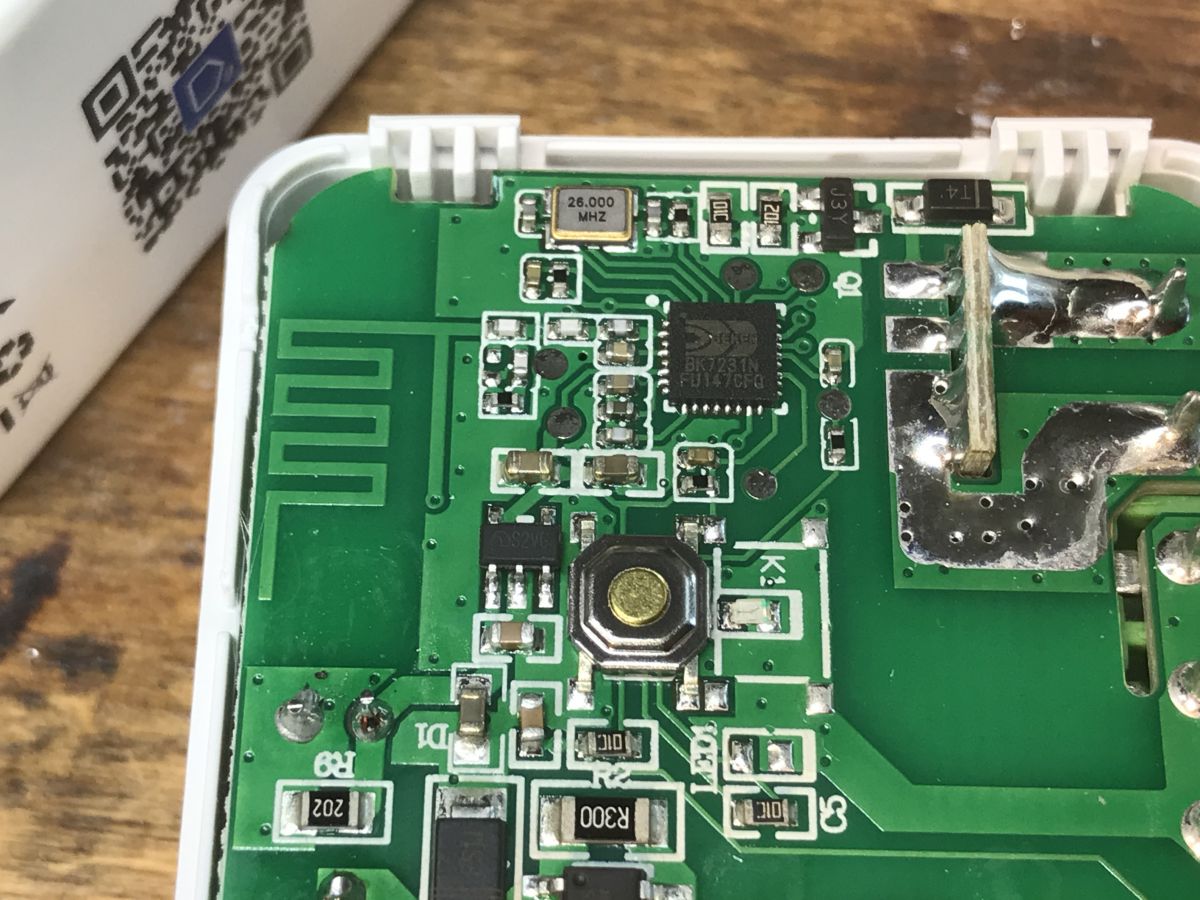

    Tutaj nie ma osobno modułu WiFi takiego jak CB3S czy WB3S, BK7231N montowany jest powierzchniowo:
    Nie widzę tu regulatora LDO 3.3V typu AMS1117-3.3V, jest zamiast niego przetwornica step down:
    Natomiast za zasilanie całości odpowiada BP2525 i nie ma tu izolacji strony wtórnej od strony sieciowej.
    Antenka WiFI też jest w postaci ścieżki na PCB.
    [BK7231N] Typowy moduł przekaźnik z WiFi do puszki - Appio 0158 Switch - programowanie [BK7231N] Typowy moduł przekaźnik z WiFi do puszki - Appio 0158 Switch - programowanie [BK7231N] Typowy moduł przekaźnik z WiFi do puszki - Appio 0158 Switch - programowanie

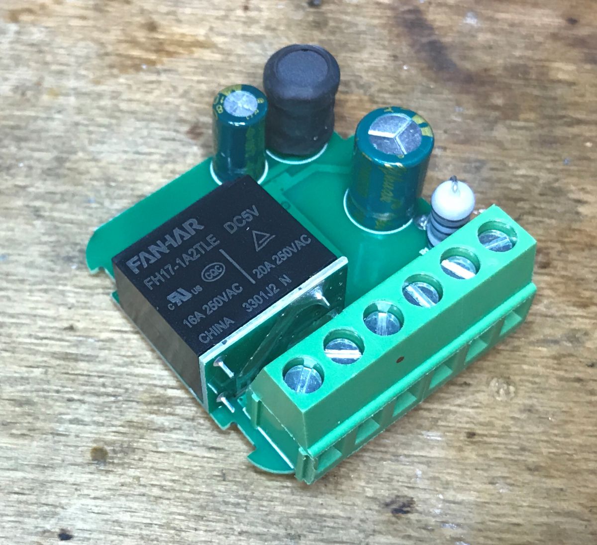

    Jeszcze rzut oka z wierzchu, widać rezystor bezpiecznikowy, nie ma niestety nawet warystora, układ jest najtańszy jak się da:
    Przekaźnik to FH17-1A2TLE na 5V, więc pewnie ten prosty zasilacz (topologia step down, to nie flyback) daje nam 5V, a mała przetworniczka, również step down, zamienia 5V na 3.3V dla układu WiFi.

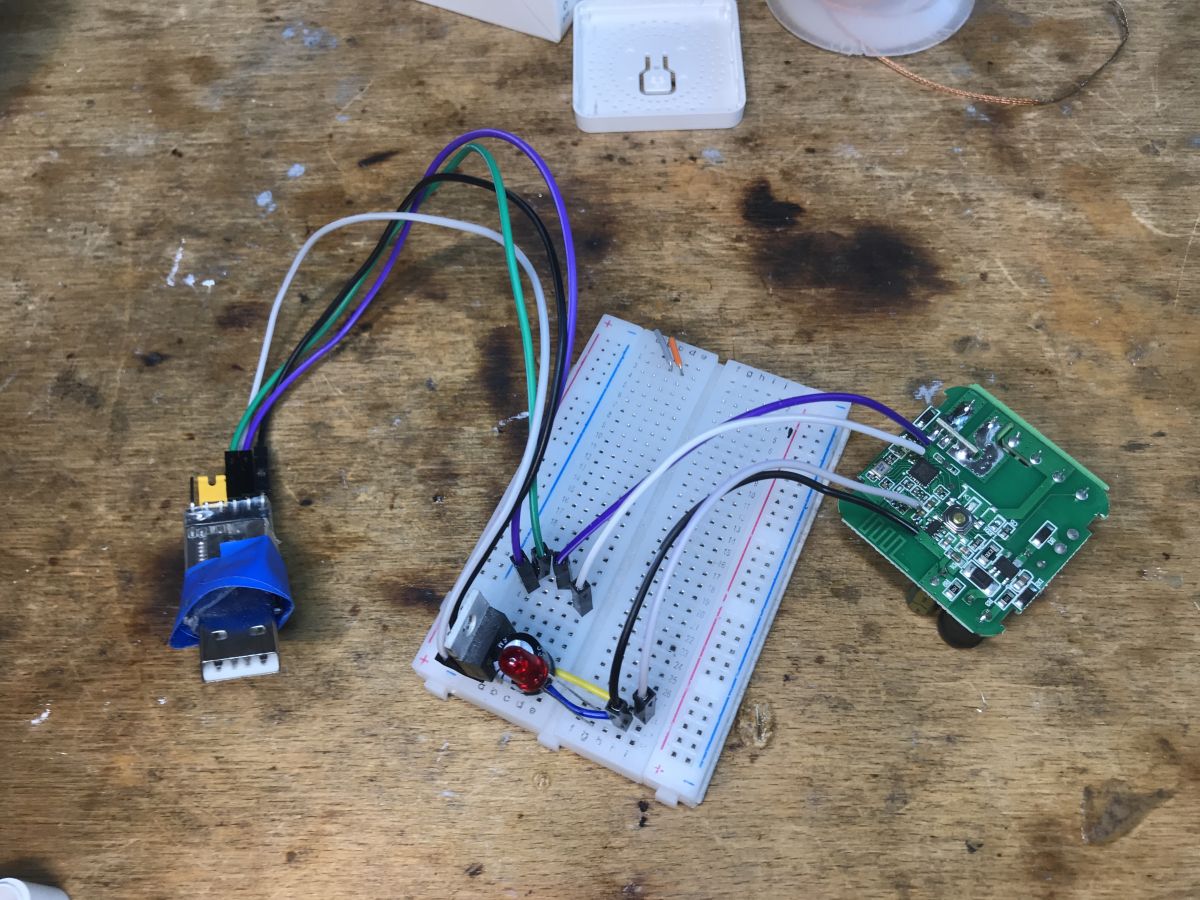

    Teraz lokalizacja 3.3V i GND - kolory przewodów mówią same za siebie:
    No i RX i TX (w razie problemów zamieńcie je miejscami):
    Cały układ flashowania:

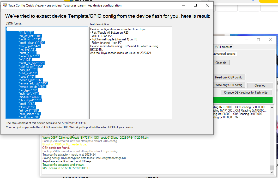

    Nasz flasher poprawnie wykrywa konfigurację:
    JSON Tuya:
    Kod: JSON
    Zaloguj się, aby zobaczyć kod
    Opis słowny:
    Device configuration, as extracted from Tuya:
    - Pair/Toggle All Button on P23
    - WiFi LED on P26
    - TglChannelToggle (channel 1) on P6
    - Relay (channel 1) on P7
    Device seems to be using CB2S module, which is using BK7231N.
    And the Tuya section starts, as usual, at 2023424
