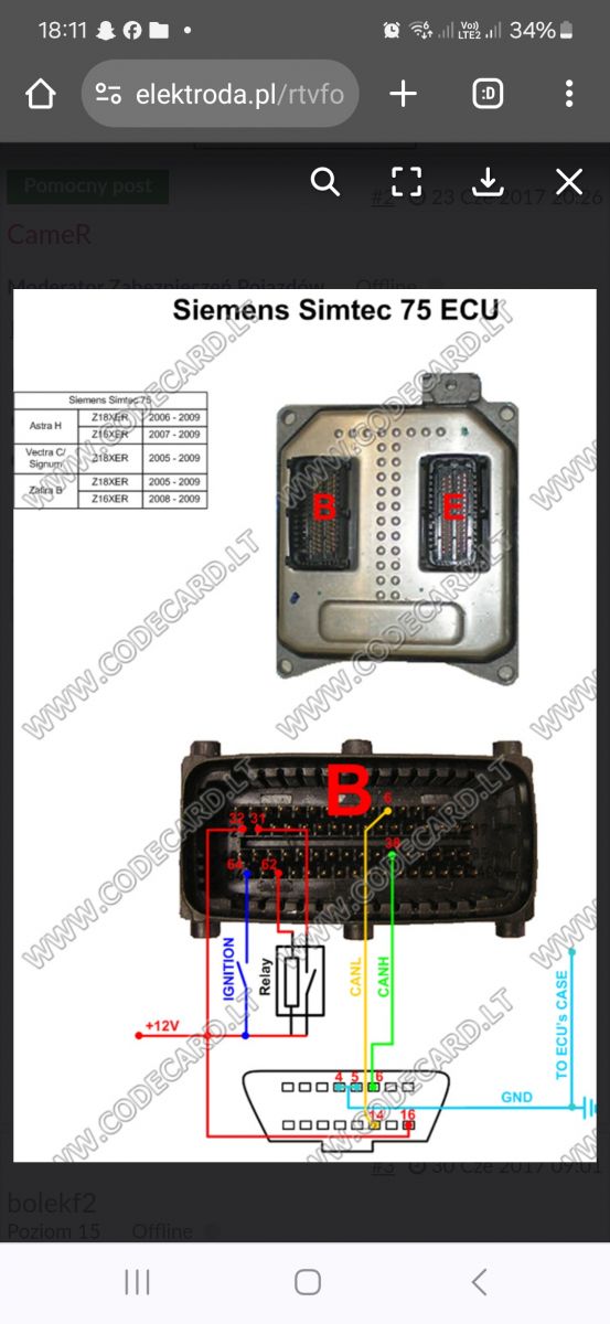

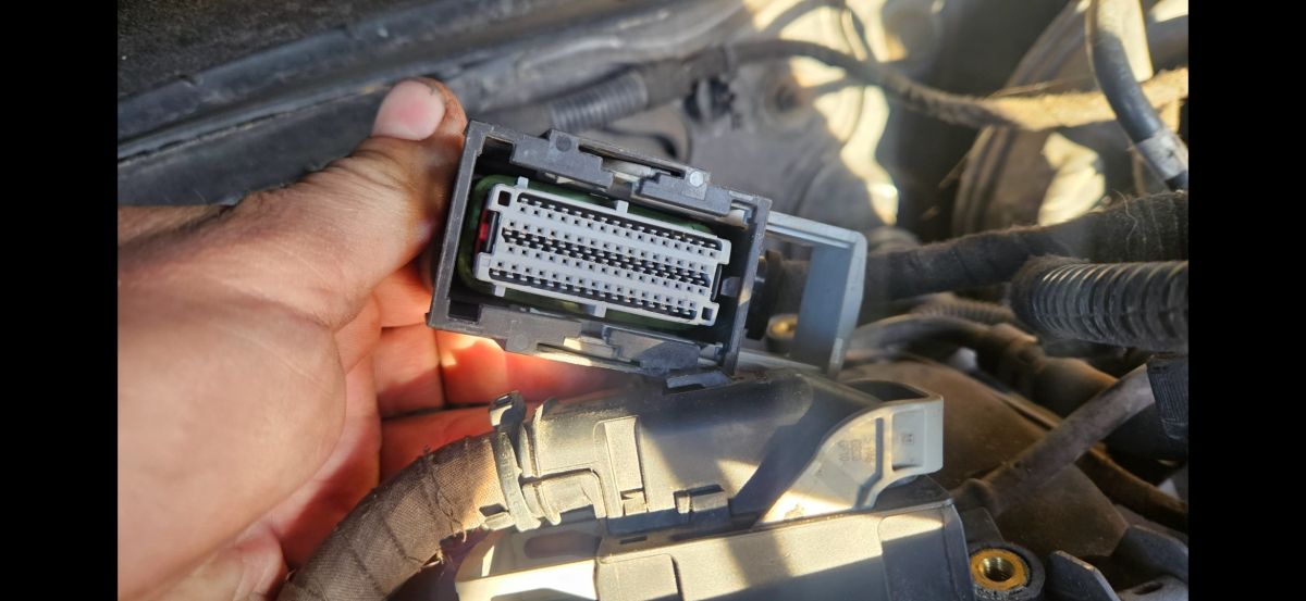

    Na którym pinie powinno być zasilane do komputera? Niestety nie można połączyć się że sterownikiem komputera. Żaden z modułów również nie ma z nim komunikacji.

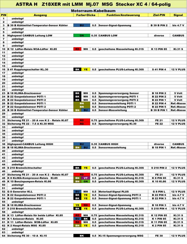

  • #5 20978205
    zabamix
    Więc znalazłem schemat mojego sterownika tutaj na forum
    Opel zafira B 1.8 z18xr 103 kw brak komunikacji że sterownikiem
    Pomiary wyglądają następująco.
    Po zapłonie:
    32 - 3,2v
    33 - 0,4v
    64 - 12v
    66 - 12v
    Bez zapłonu
    32 - 3,2v
    33 - 0.03v
    64 - 0 v
    66 - 12v

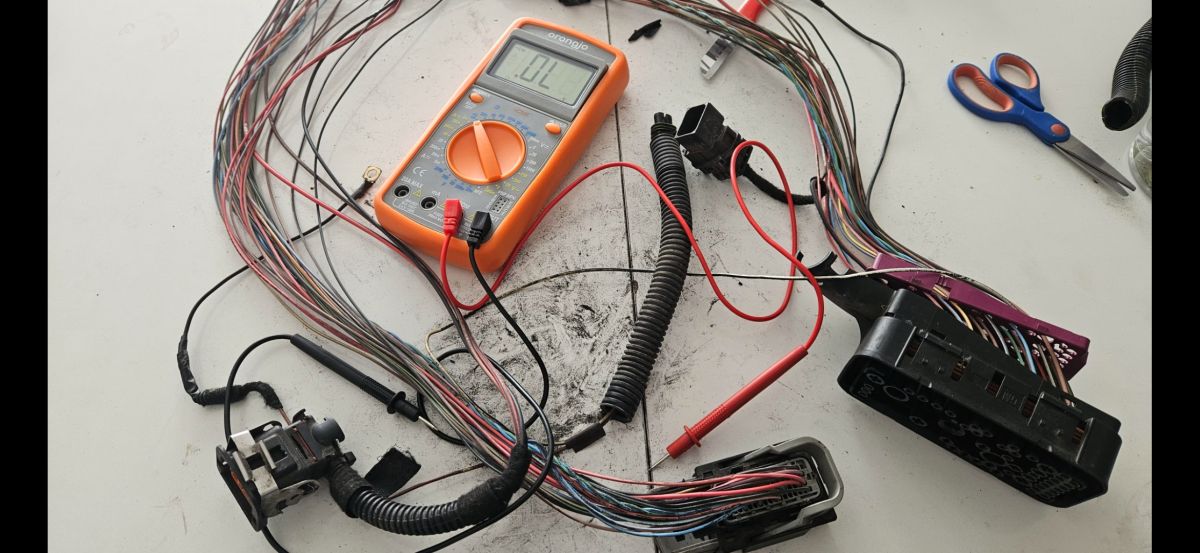

  • #7 20978579
    zabamix
    Ale chcę wiedzieć:-) po to jest forum. Musi być zasilane po stacyjce i stałe. Potrzebuję znaleźć który to kabel i jakoś dojdę(chyba) podstawy minimalne znam :-)

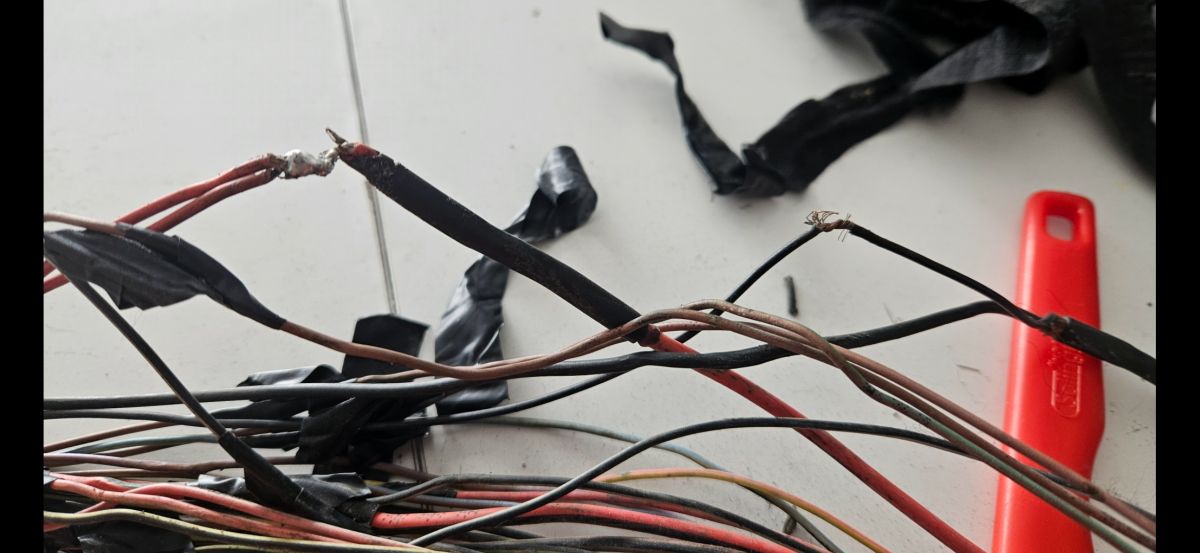

  • #10 20979007
    zabamix
    Chyba znalazłem przyczynę. Posprawdzałem przejścia, niestety nie było na dwóch kablach zasilających.
    Później napiszę, czy odpala. Opel zafira B 1.8 z18xr 103 kw brak komunikacji że sterownikiem Opel zafira B 1.8 z18xr 103 kw brak komunikacji że sterownikiem
    >>20978506
    A więc coś tam wiem.
    Auto odpala
    Dziękuję za pomoc Panowie, tak jak kolega mówił był przegnity kabel
  • #11 20979245
    zabamix
    Dzięki schemata i podpowiedziami kolegów okazało się że nie bylo zasilana ECU przez zgnity kabel.
