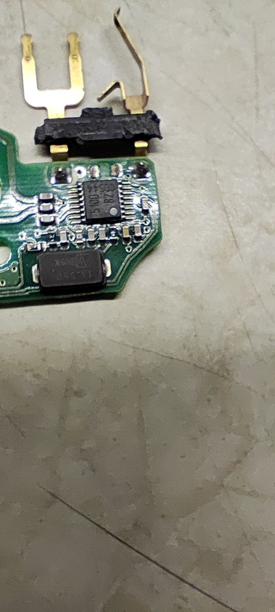

  • #1 20978275
    JerzyKubicki
    Poziom 4  
    Dzień dobry.Karta Megane2 3 przyciski.Komunikat zmień baterię karty.Proszę o info pojemności brakującego kondensatora smd wlutowanego równolegle że stykami baterii. Jaka pojemność kondensatora SMD w karcie Megane 2 z komunikatem o baterii?
  • #3 20979322
    JerzyKubicki
    Poziom 4  
    Witam ponownie.Wszystkie funkcje działają poprawnie tylko ciągle włączający się komunikat na wyświetlaczu zmień baterie karty.Nie można ustawić wyświetlacza na daną funkcje monitorowania,bo się przełącza na wcześniej wspomniany komunikat który widocznie ma priorytet.Bateria nowa duracell ,3.23 V.Wczesniej ta karta nie wyświetlała monitu o wymianę baterii.Na karcie ewidentnie widać że ten kond.był wlutowany,nie wiem kiedy odleciał,w obudowie go nie było.
    #4 20980544
    gumisie
    bubu1769 napisał:
    10uF
    Ceramiczny o takiej pojemności?
    Coś mi to nie pasuje.
  • #6 20982887
    JerzyKubicki
    Poziom 4  
    Witam ponownie.Kond.wstawilem 10 uf .Dalej wyświetlało wymień baterię.Pomoglo odłączenie akumulatora na całą noc.Bateria jak na razie napięcie trzyma.Dziekuje wszystkim za podpowiedzi.Temat do zamknięcia.
