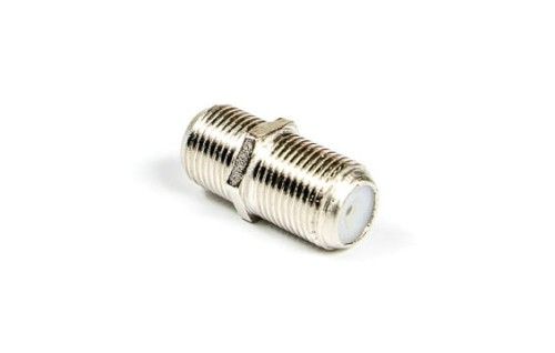

    Potem jak już Ci napisali trzeba podpiąć jeden telewizor w tym celu zakładasz "beczkę" zamiast rozgałęźnika, o taką;
