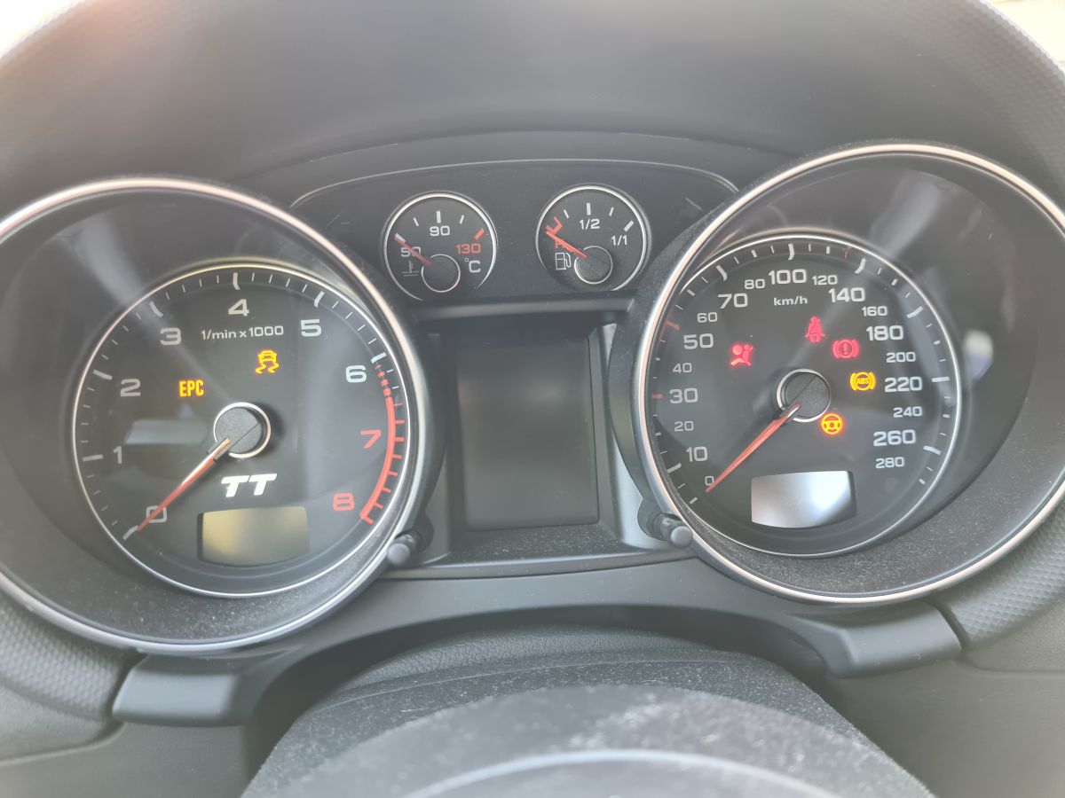

    Dzisiaj po odpaleniu auta zauważyłem że zegary zaczęły świrować, nie pokazują obrotów, paliwa itp tylko kontrolki, podczas jazdy jest tak samo.
    Nawet po wyciągnięciu kluczyka przez jakiś czas te kontrolki nie gasną.
    Czy gdzieś są jakieś bezpieczniki odpowiedzialne za zegary?

    To raczej komunikacja CAN padła lub ma błędy. Co możesz zrobić na szybko modląc się by pomogło to odpiąć wtyczki do licznika i sprawdzić czy nie zielonych styków. Potem dla pewności odpiąć i zapiać wtyczki i zrobić test czy pomogło. Jak nie komputer i scan błędów. Najlepiej po całości ,a głównie moduł licznika.

    A czy jest możliwe że mechanik coś popsuł,
    jakiś czas temu miał wykasować komunikaty o serwisie, może wtedy coś poprzestawiał...?
    Zauważyłem wtedy że po włączeniu kierunkowskazu ten nie wydaje dźwięku ale po ponownym odpaleniu było już ok więc olałem temat.

    W tych zegarach na micronasie kasowanie inspekcji po złej korekcie licznika w przeszłości często powoduje wysypanie wsadu i takie skutki.
