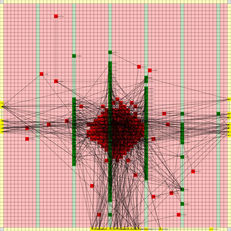

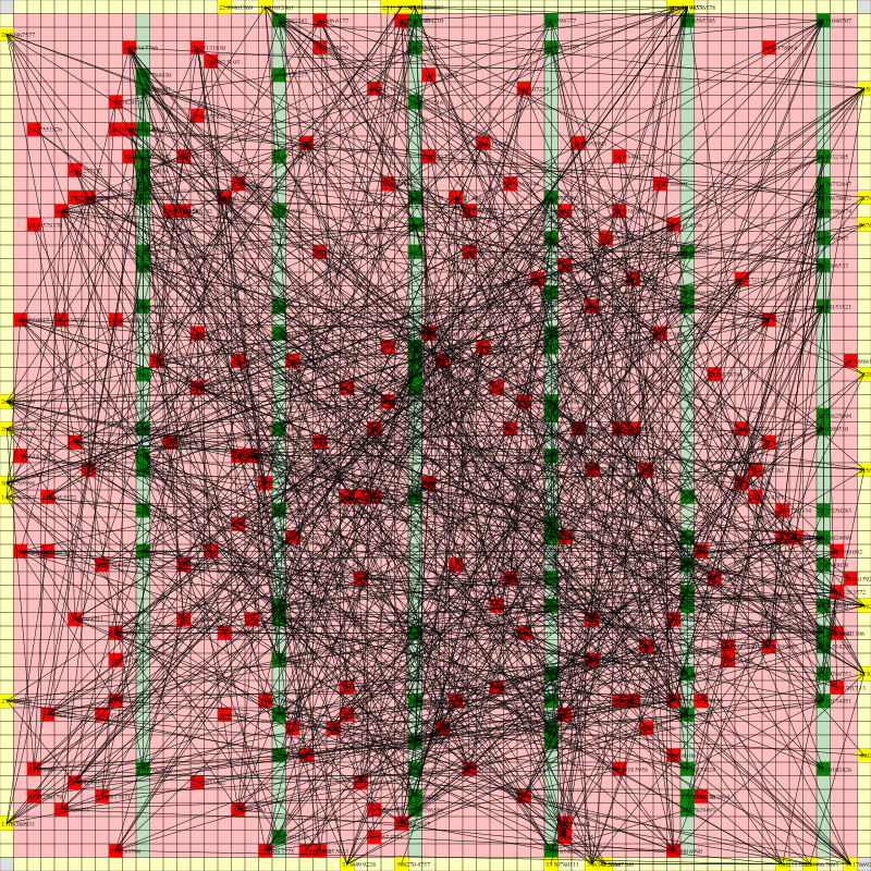

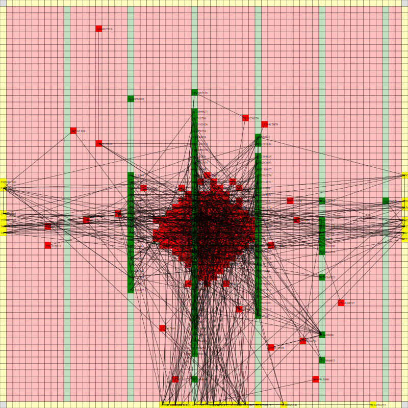

Rezultaty i wizualizacja
Autor do testów wykorzystał następujące dane:
* Netlistę zawierającą 300 węzłów: 10 IO, 100 BRAM i 190 CLB.
* FPGA o wielkości 64 × 64 bloków z miejscem dla IO przy krawędzi, CLB w środku i miejscem na moduły BRAM w kolumnach, co 10 kolumn.
* Algorytm optymalizacji rozmieszczenia uruchamiany był na 1000 kroków.
* Algorytm inicjowano z różnymi ustawieniami n_neighbors = [1, 4, 8, 16, 32, 64, 128, 256]; każda próba wykorzystywała to samo wstępne rozmieszczenie elementów.
Algorytm zadziałał poprawnie. Na ilustracji poniżej pokazano układ przed i po optymalizacji dla n_neighbors = 32.
Na filmie poniżej umieszczono animację, pokazującą działanie poszczególnych kroków w sekwencji:

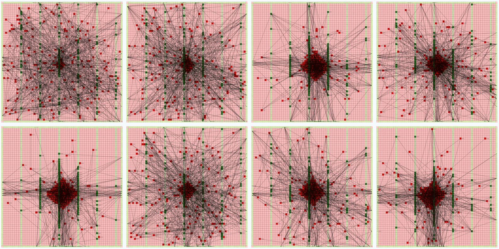

Najbardziej zauważalnym aspektem tego algorytmu jest fakt, że wydaje się on mocno polegać na ruchach skierowanych, aby przenosić węzły do centroidu grafu netlisty. Prawdopodobnie zaczynając od losowego rozwiązania początkowego, ruchy te stają się najbardziej skuteczne w obniżaniu wartości funkcji celu. Z biegiem czasu, w miarę umieszczania coraz więcej węzłów w centrum, wpływa to na to, że ruchy skierowane przemieszczają je w miejsca, gdzie wszystkie znajdują się w środku. Jednak ruchy: losowe i zamiany wciąż są wartościowe dla algorytmu, aby badać optymalizację rozmieszczenia wejść/wyjść, ponieważ są one ograniczone do zewnętrznych krawędzi układu FPGA, a także dla bloków BRAM, jako że mają one duże skoki między kolumnami.

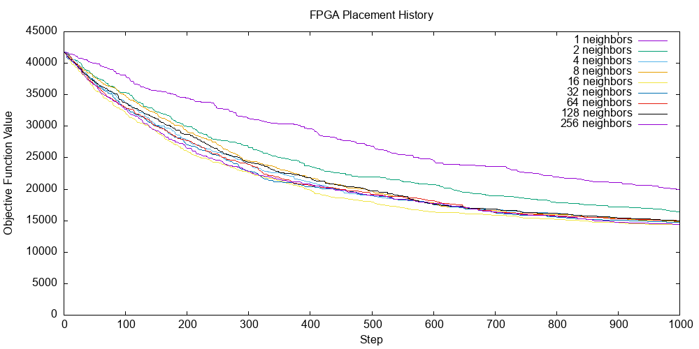

Dodatkowo, eksplorowano, jak liczba równoległych sąsiadów badanych w każdym kroku wpływa na proces optymalizacji. Wyniki przedstawiono poniżej na wykresie stworzonym przy użyciu gnuplot.
W zgodny z intuicją sposób, uruchomienie algorytmu z największą liczbą równoległych sąsiadów, którą można zbadać jednocześnie, nie jest najlepsze dla optymalizacji funkcji celu rozmieszczenia na przestrzeni całego procesu. Jednakże wydaje się, że jeśli chcemy przeszukiwać to z 4 lub więcej równoległymi sąsiadami, ponieważ przy 1 lub 2 nie jest to tak skuteczne.
Wygląda również na to, jak wskazuje autor, że może występować zjawisko kurczącego się zysku ze zmian i malejąca wartość funkcji celu zbiega do tej wartości ostatecznej w miarę zwiększania liczby równoległych sąsiadów do przeszukania. Jednak nie jest to jeszcze w pełni jasne ani nie ustalono, jaka jest optymalna wartość sąsiadów dla równoległego przeszukiwania w każdym kroku. Ten wynik jest również bardzo specyficzny dla tej netlisty i symulowanego układu FPGA, które zostały wykorzystane do przetestowania algorytmu. Potrzebne są bardziej zróżnicowane i kompleksowe eksperymenty, aby wyciągnąć bardziej ogólne wnioski, wskazuje autor.
