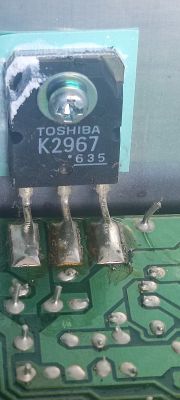

    tomek,8732
    Witam orientuje się ktoś gdzie można kupić tranzystory do wzmacniacza Denon.Chodzi o to żeby nie były podróbki tylko oryginały.Symbol K2967
    Gdzie znaleźć oryginalne tranzystory K2967 do wzmacniacza Denon?
    Ewentualnie jakieś dobre zamienniki

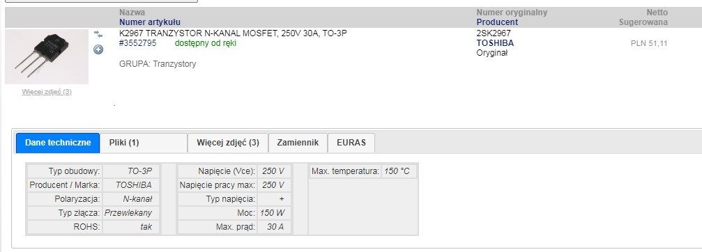

    DiZMar
    Jakubserwis napisał:
    Zobacz w TME.
    Pełna nazwa to 2SK2967. W TME niedostępny. Dostępny w Link
    Gdzie znaleźć oryginalne tranzystory K2967 do wzmacniacza Denon? Gdzie znaleźć oryginalne tranzystory K2967 do wzmacniacza Denon?
    Sprzedają pewny towar.

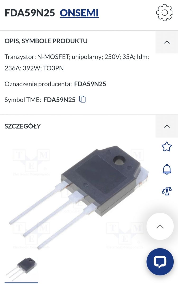

  • #11 20980877
    tomek,8732
    No ten drugi może by podpasował.

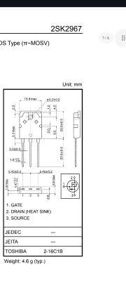

  • #13 20980893
    tomek,8732
    Jednak nie podpasuje bo mają inne schematy wewnętrzne

  • #14 20980907
    DiZMar
    Własnie. Nie ryzykowałbym wstawiania innych wewnętrznie. Nie wiadomo jakie skutki to może w sprzęcie wywołać. Ale to Twój wybór.

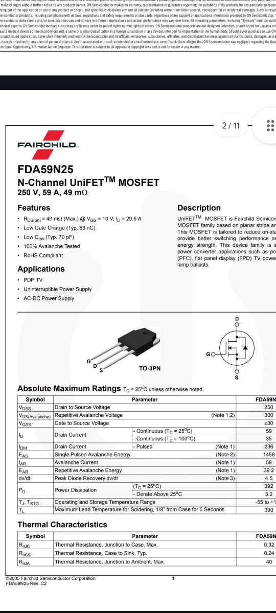

    To sobie dołóż te diody na wejście między bramkę a żródło.To tylko zabezpiecza,bez tego też powinno działać jak w wielu podobnych aplikacjach bez.

    kris8888
    Osobiście jakbym miał dać 50zł za oryginalny nieprodukowany już tranzystor Toshiby to rozważyłbym wstawienie jakiegoś tańszego współczesnego zamiennika, np. IRFP250, ale koniecznie jakiegoś dobrego, ale nie-chińskiego producenta, np. STM albo Vishay.

    Na razie zamówiłem takie i zobaczę jak wystartuje to będę się zastanawiał co dalej z tym zrobić. Gdzie znaleźć oryginalne tranzystory K2967 do wzmacniacza Denon?
  • #21 20982567
    kris8888
    Będziesz musiał prawdopodobnie trochę pokombinować w układzie driverów bo ten tranzystor który zamówiłeś ma nieco wyższe napięcie otwarcia (Vgs) niż oryginalny 2SK2967. Trzeba było zamówić ten który ja Tobie proponowałem czyli IRFP250 bo jest bardziej zbliżony do oryginału jeśli chodzi o parametry dynamiczne.
    No ale być może ruszy bez przeróbek tylko zwróć uwagę na prąd spoczynkowy.
