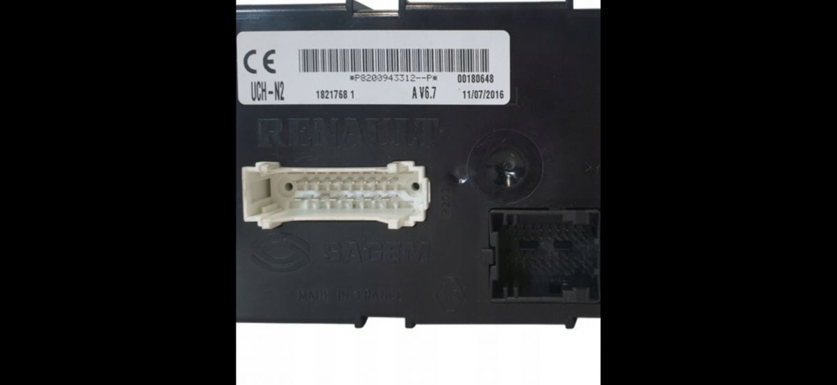

    Potrzebuję schemat instalacji do renault trafic 2007 2.0 cdi 115 km do mudulu UCH
    Trafic 2007 2.0 cdi 115 UCH schemat. Auto nie odpala brak łączności
    Chodzi o główne zasilania.
    Nieaty auto kręci nie odpala, bark łączności ze wszystkimi sterownikami.

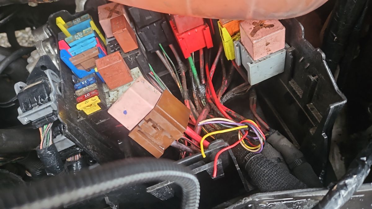

    Więc sytuacji wygląda następująco.
    Wczoraj przez przypadek zostawiłem interfejs podłączony do obd. Nagle się zaświecił pojawił się prąd. Mogłem się połączyć z wszystkimi sterownikami auto odpaliło normalnie.
    Dziś rano znowu brakuje prądu. Brak łączności ze wszystkimi sterownikami. Nawet immo nie świeci kontrolka.
    Czy ten przekaznik odpowiada za główne zasilanie modułów?
    Sprawdziłem zasilanie pezed i za. Tak jak by nie dawał prądu. Został podmieniony na sprawny też nie ma przejścia.

    To zostaw, zacznij od klem akumulatora, masy na silnik i nadwozie i 3 bezpiecznikach jeśli są na akumulatorze.

    Na kablach czerwonych musi być stały plus. Skoro nie ma kontrolki immo to nie masz w ogóle gdzieś zasilania. Sprawdź jeszcze to jak nie pomoże szukaj warsztatu

    Tak już wiem że UHC nie ma z tym nic wspólnego ponieważ nawet jak jest odłączony i dam prąd do obd to wszystko jest ok można łączyć się z innymi modułami.
    Interesuje mnie tylko gdzie idzie ten kabel nr 16 bo po wiązce doszedłem że wchodzi do anteny immo na stacyjce i dalej przechodzi w inny kolor (pomarańczowy z czarnym paskiem) ale gdzie on idzie to cholera wie.

    No przecież napisałem, bezpiecznik nr 9 w skrzynce pod kokpitem, stały + ma tam być.
  • #12 20983207
    zabamix
    Kolego sprawdziłem. Brak zasialna na nr 9
    Teraz skąd on przychodzi 🤔
  • #13 20983275
    pp_pablo
    Skoro nr 9 to STAŁY plus to skąd ma przychodzić.
  • #14 20983319
    zabamix
    Ale nie idzie przes żaden bezpiecznik? Bezpośrednio do aku?
  • #15 20983338
    pp_pablo
    Na akumulatorze masz bezpieczniki. Przeczytaj ostatni post z linka, który wkleił ociz
  • #16 20983423
    zabamix

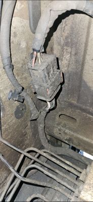

    To chyba najprościej kupić nowy przewód, podpiąć go pod bezpiecznik obok aku i podłączyć pod skrzynkę bezpieczników w kabinie.
    Panowie temat do zamknięcia problem rozwiązany.
    Między bezpiecznikami a aku idzie wiazka która nie wchodzi do komory silnika tylko wraca dolem obok uszczelki drzi, wchodzi ona pod fotel, następnie pod podłogę i tam jest kostka która nie stykała.
