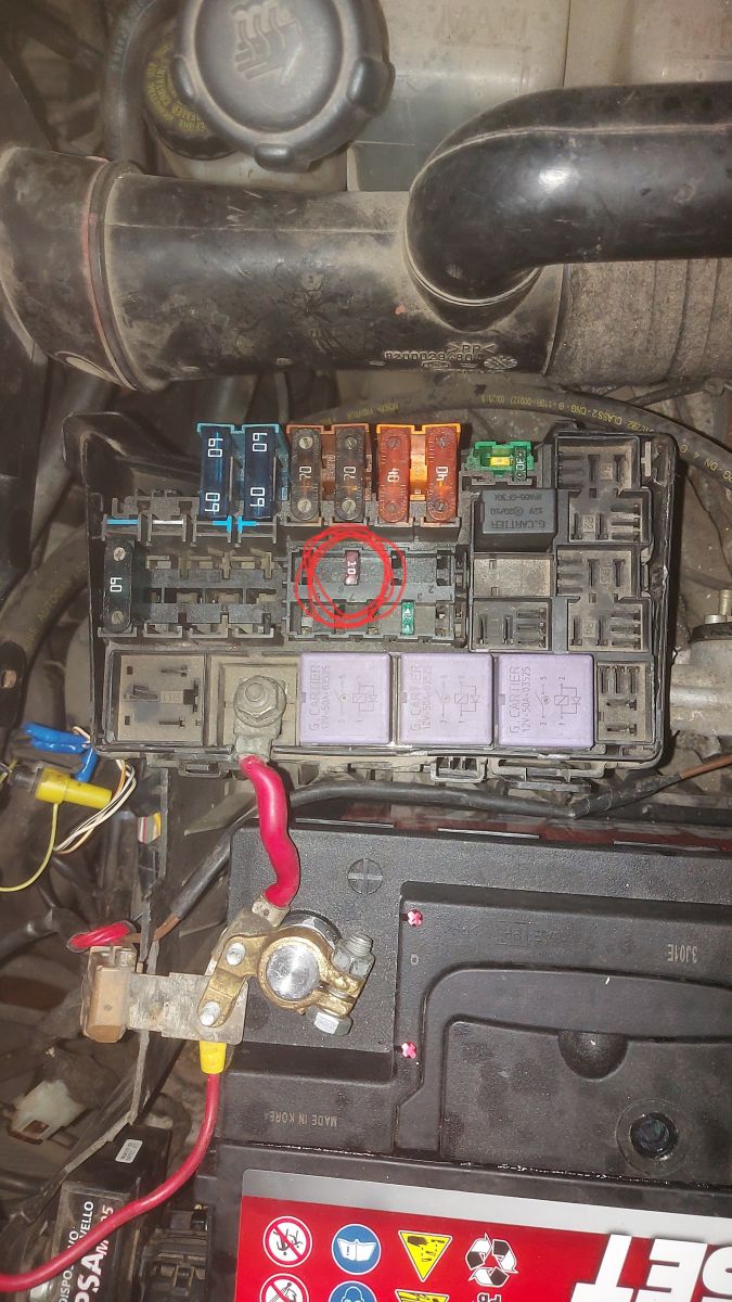

    Dobry wieczór. Laguna 2 nie chce mi zapalić. Paliła elegancko i teraz mam taki błąd jak na zdjęciu. Nie robiłem nic, tylko przeglądałem zakładki programu ddt2000. Zgasiłem i już nie zapalił. Czy mogłem coś w sterowniku skasować, że nie chce palić? Wygląda jakby nie dostawał paliwa, bo kręci, ale nie chce zapalić. Ktoś ma jakiś pomysł???

    Wykonaj diagnostykę używając interface Clip.

    Ogólnie to wygląda na jakiś błąd komunikacji, możliwe że masz jakiś kiepski KKL i ci namieszał.
    Spróbuj odpiąć akumulator na noc, może sterownik się zresetuje.

    Akumulator był odbiety 24h. Dalej to samo.co mogę sprawdzić organoleptycznie? Które połączenie?

    Sprawdź bezpieczniki, od sterownika, od pompy paliwa, ogólnie możesz sprawdzić wszystkie czy czasem któryś nie strzelił albo nie kontaktuje.
    Tak samo złącza przy sterowniku, skrzynce bezpieczników jak i główne przy nogach kierowcy.
    Jeśli nie masz komunikacji przez KKL to możesz spróbować tak jak kolega @freebsd sugerował spróbować połączyć się CLIP-em, jeśli masz interfejs ELEM-a to możesz najpierw spróbować program PyClip na Androida bądź PyRen na Windows ewentualnie Dtt4All ale w nim trzeba uważać co się robi.

    Ok.sprawdze wszystkie bezpieczniki, Przekaznik od pompy paliwa. Mam interfejs do dtt2000 tylko.nie mam możliwości grzebania innymi programami. Jakies polaczenie z samochodem jedt ale nie mam pojecia dlaczego nie odpala.Mam pytanie? Czy jest możliwość że programem ddt coś przestawiłem że np. Zmieniłem parametry wtryskow, pompy, przepustnicy,itp??? Świadomie tego nie robiłem tylko może coś samo przestawiło się i wyłączyło możliwość odpalania? Bo silnik kręci ale nie startuje. Mój samochód laguna 2 1.8 16v benzyna.

    Mogłeś nieświadomie wyzerować cały sterownik.
    DTT2000 z interfejsem KKL wykorzystuje do komunikacji linie K natomiast PyClip, PyRen i Dtt4All z ELEM-em czy też CLIP używają komunikacji CAN dlatego sugerujemy spróbować połączenia takimi metodami.

    No więc tak. Winowajcą znaleziony. To ten bezpiecznik nie łączył. Poruszyłem nim i nagle w przepustnicy zaczęło piszczeć. Coś tam piknelo i od szczala zapaliła. Dziekuje wszystkim za poświęcony czas i za pomoc. Ale mam jeszcze kilka błędów więc jutro napisze na innych tematach. Pozdrawiam Laguna 2 nie zapala po przeglądaniu zakładek w ddt2000 - brak paliwa?
