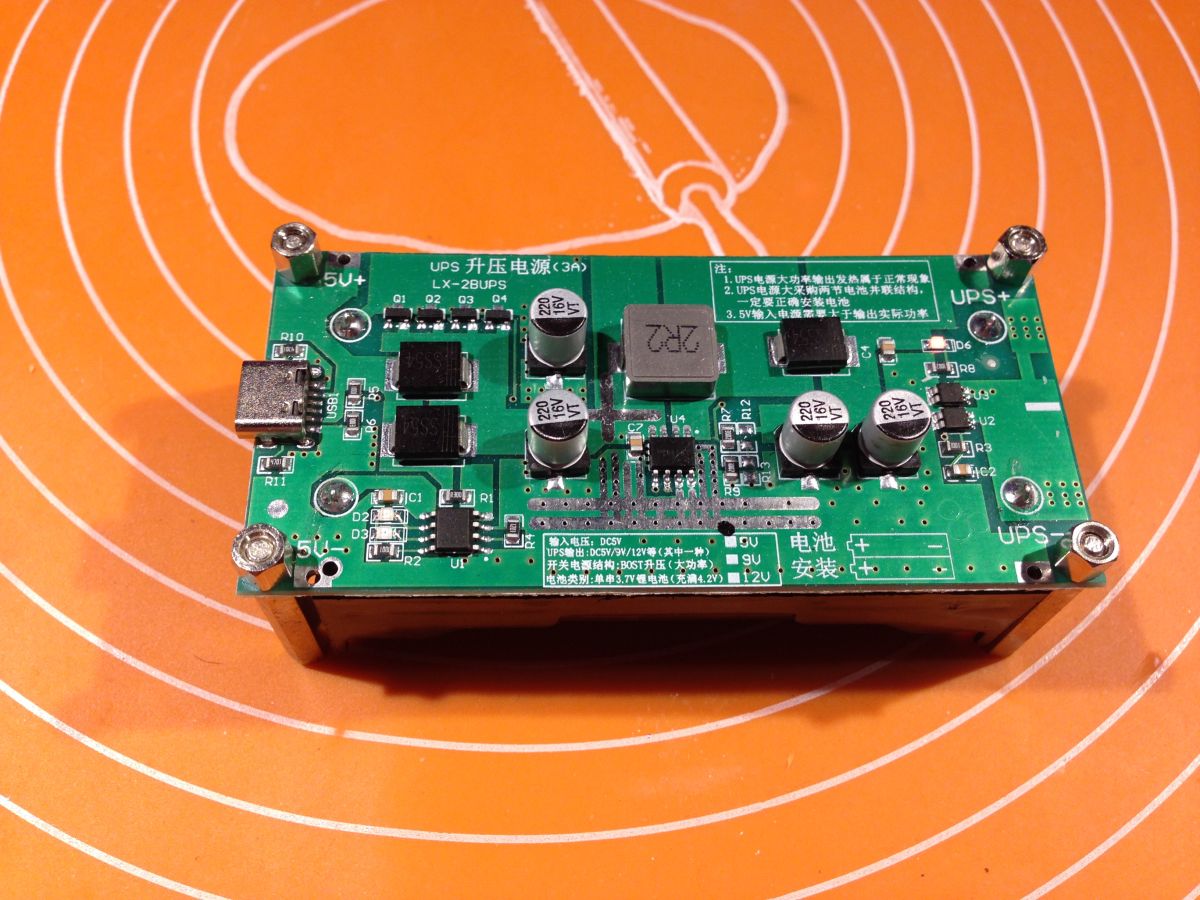

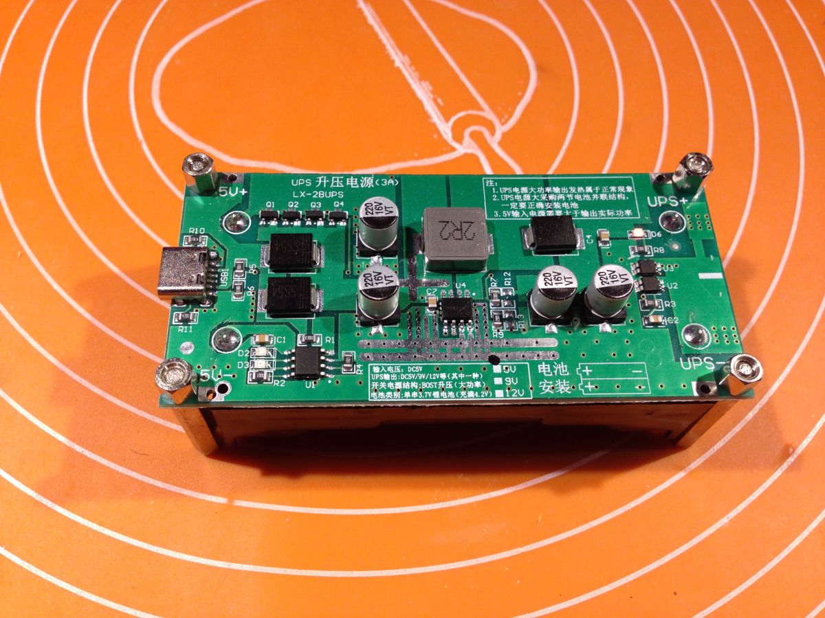

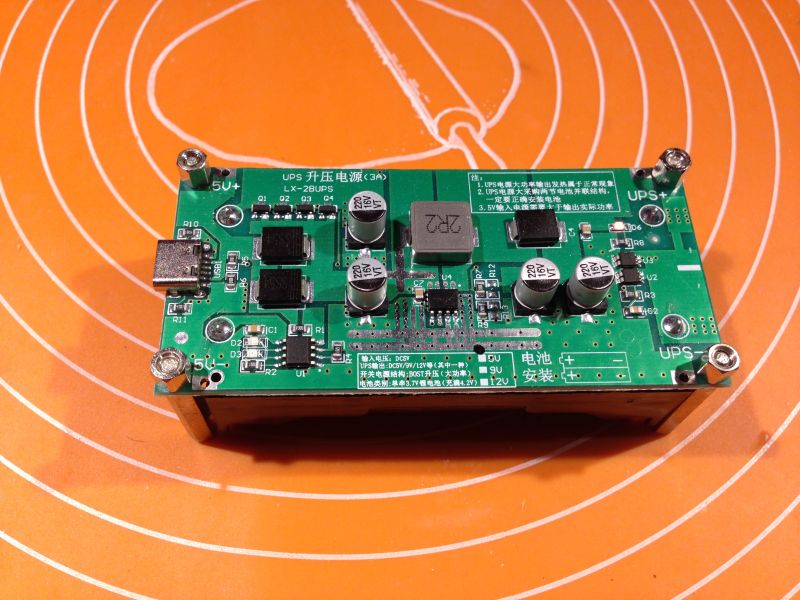

    Kolejny moduł mini UPS tym razem o większym prądzie wyjściowym i możliwością wyboru napięcia wyjściowego. Ten moduł to niejako kontynuacja tematu o mini UPS, jaki napisałem kilka miesięcy temu:
    https://www.elektroda.pl/rtvforum/topic3986777.html W zasadzie idea podobna (ostatecznie to UPS i nie można zbyt wiele nowego wymyślić), ale nieco inaczej realizowana.
    UPS wersja 2 - 5V 2A dla 9V 1,6A a dla 12V 1,2A na akumulatorki 2x18650
    Po pierwsze; trzy napięcia wyjściowe do wyboru (w momencie zakupu modułu): 5V, 9V oraz 12V*. Ponieważ zastosowano przetwornice większej mocy, prąd wyjściowy wynosi odpowiednio:
    Dla 5V 2A dla 9V 1,6A a dla 12V 1,2A - jak na takie maleństwo, całkiem sporo.

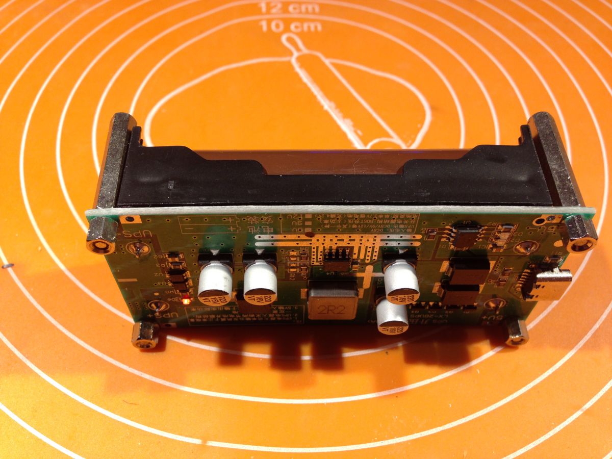

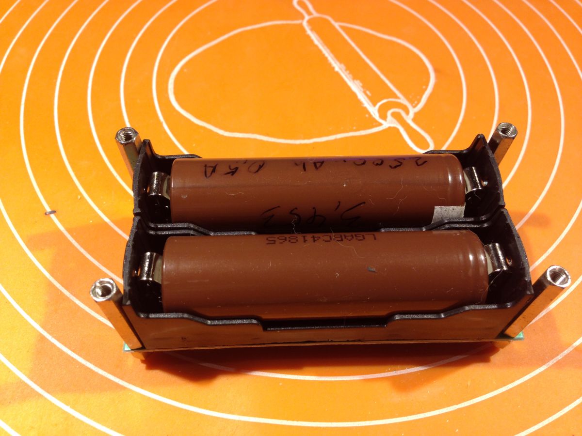

    Oczywiście w UPS potrzebny jest akumulator. O ile w poprzedniej wersji było przewidziane miejsce na jeden akumulator Li-Ion 18650, w tej wersji można wstawić dwa. Biorąc pod uwagę napięcie wyjściowe oraz prąd dopuszczalny możemy wstawić akumulatory o sporej pojemności (ponieważ technologia idzie do przodu, nie podaję konkretnego typu — to trzeba sprawdzić samodzielnie podczas wyboru ogniw w ich danych technicznych o prądzie dopuszczalnym co najmniej 2 A (dla napięcia 5V). )
    W moim wypadku dwa akumulatorki o pojemności ok. 2500mAh (z odzysku) i napięciu 5V daje naprawdę długi czas świecenia lampki nocnej, czy innego obciążenia o takim napięciu zasilania.

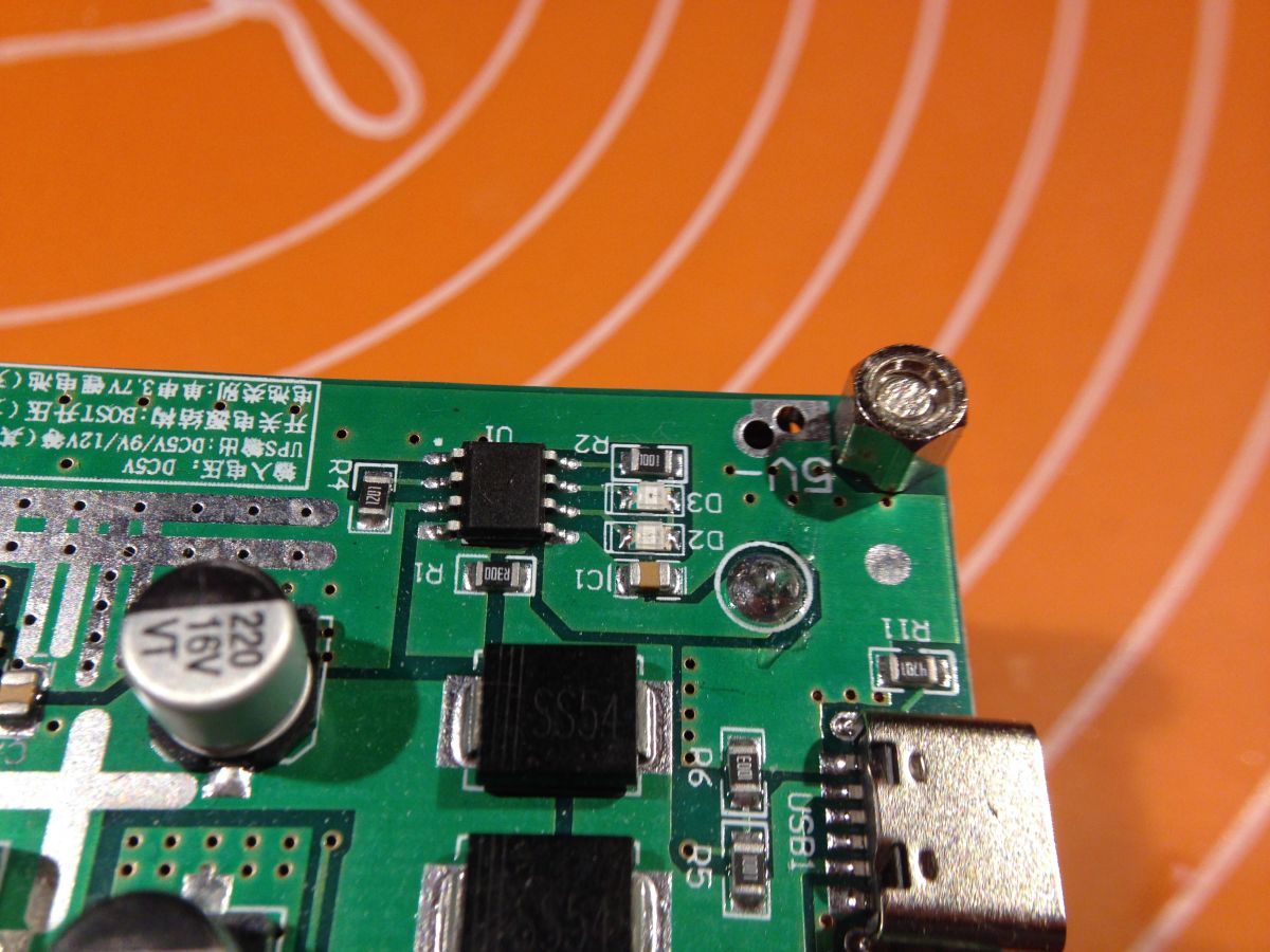

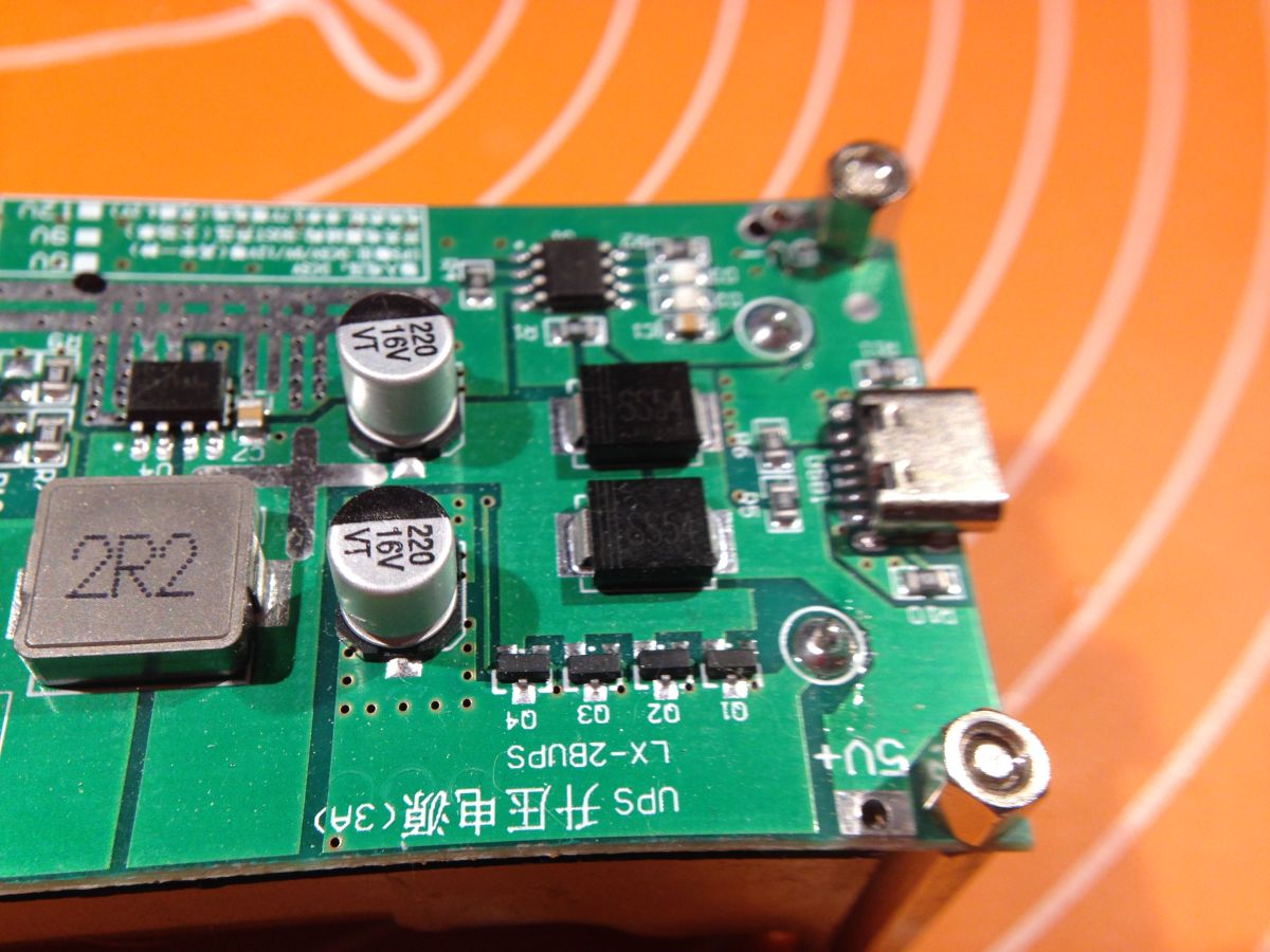

    Ładowanie z dowolnej ładowarki do telefonu — od strony UPS'a gniazdo USB C. Podczas ładowania możliwe jest oczywiście odbieranie napięcia z wyjścia modułu — należy tylko zapewnić odpowiednią wydajność prądową ładowarki.

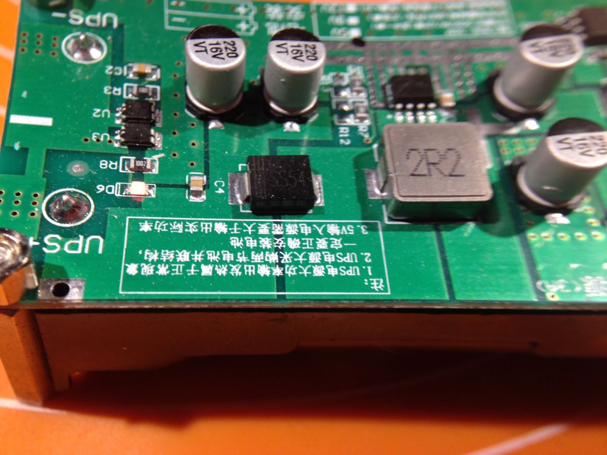

    Wyjście z UPS zabezpieczone jest przed zwarciem; gdy prąd wyjściowy przekroczy dopuszczalną granicę napięcie na punktach lutowniczych wyjściowych UPS'a zostanie odłączone, dopóki zwarcie nie zostanie usunięta (a przynajmniej tak twierdzi producent... ;) )
    Więcej bardziej szczegółowych informacji znaleźć można na stronie sprzedawcy (niestety, nie każdy posiada — trzeba poszukać) ja podam te najistotniejsze:

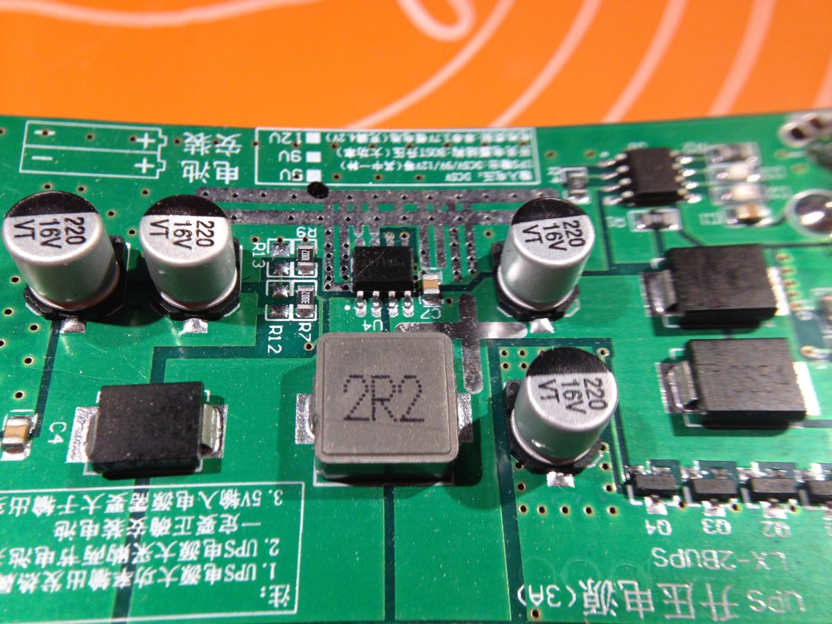

    Od siebie podam kilka dodatkowych informacji, które znalazłem w sieci:
    *1/ Co prawda producent oferuje trzy typowe napięcia wyjściowe, niemniej jednak istnieje możliwość ustawienia (w pewnych granicach!) własnego, innego napięcia -wystarczy wymienić dzielnik rezystorowy R 7/R 9 na taki by oporność całości została zachowana, jedynie stosunek oporu R 7 do R 9 można zmienić, tak by na wyjściu uzyskać odpowiednie napięcie (nie radziłbym jednak przekraczać 20W mocy przetwornicy i nie oczekiwałbym napięcia wyższego niż 12V). O ile ustawione napięcie zmieści się w zakresie 5-12V nie powinno być problemu. Oczywiście, zanim wstawimy nowy dzielnik na stałe możemy wlutować w miejsce tych rezystorów potencjometr — np. wieloobrotowy, dla ustawienia odpowiedniego napięcia i po jego wylutowaniu dopiero wstawienie zmierzonych wartości rezystorów dzielnika.
    2/ O ile zależy nam na długotrwałej pracy a pobierany prąd ma wartość rzędu kilkudziesięciu mA możemy wydłużyć czas pracy poprzez zmniejszenie prądu pobieranego przez UPA "na jałowo" - wystarczy odlutować diodę LED (D 6) a prąd pobierany przez sam układ UPS'a zmniejszy się o ok. 10mA.
    Oczywiście dla większych prądów pobieranych ta zmiana nie będzie mieć aż tak dużego znaczenia, ale jeśli ktoś chce — nie widzę przeciwwskazań; ta LED to nic innego jak kontrolka napięcia wyjściowego, więc nie ma znaczenia dla poprawnego funkcjonowania UPS'a.
    Poza konkursem — od siebie dodam, że należy stosować ogniwa akumulatorowe o możliwie zbliżonych parametrach. W szczególności, jeśli chcemy wykorzystać ogniwa z odzysku, należy najpierw dobrać dwa, o maksymalnie zbliżonej pojemności. Bez tego dobrania czas pracy będzie mniejszy i zależeć będzie od pojemności "słabszego" ogniwa. Dodatkowo przed załadowaniem do UPS'a ogniw dobrze jest zadbać o to, by ich napięcia były możliwie takie same — koszyczki na ogniwa są bowiem połączone równolegle i przy dużej rozbieżności popłynie prąd wyrównawczy — a po co ?

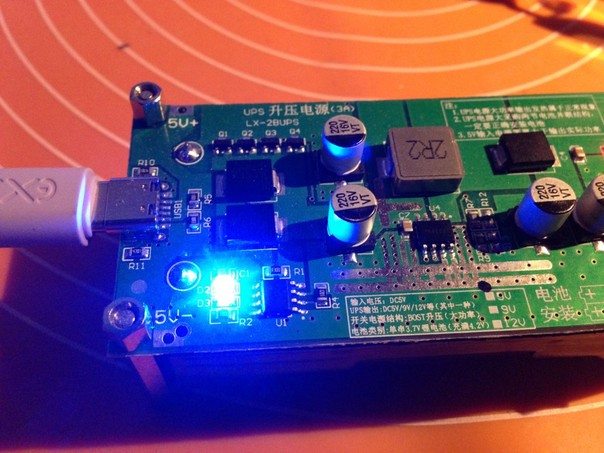

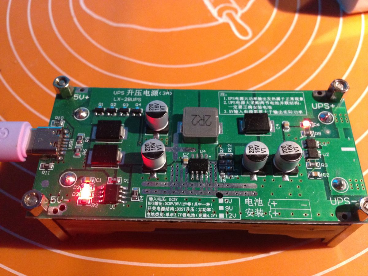

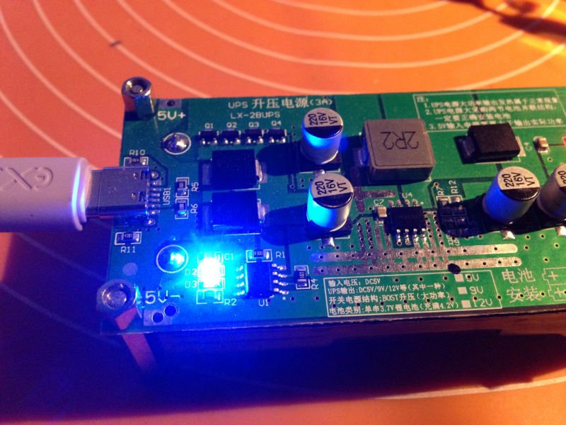

    A propo's ładowania:
    Stan ten sygnalizowany jest przez dwa LED — czerwony D 3 - jeśli ogniwa są ładowane i LED D 2, gdy ładowanie zostanie zakończone:
    ... Jak zwykle: niebieski LED daje taką łunę, że z daleka widać, że ładowanie zostało zakończone... ;)

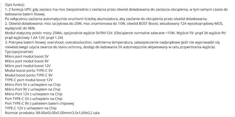

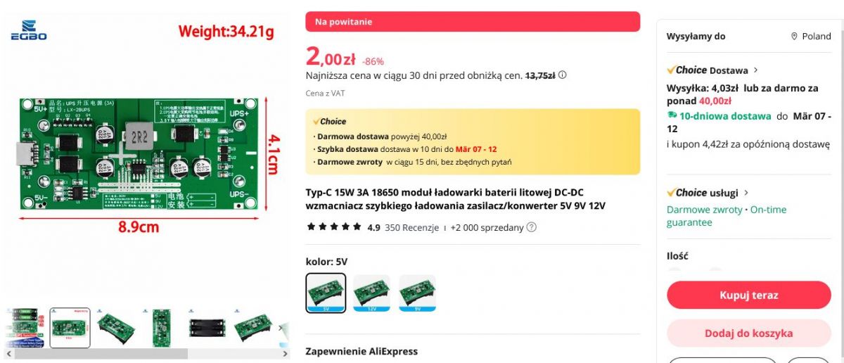

    No i oczywiście zrzut z aukcji na AliExpress:
    ...bo tam najtaniej :) .

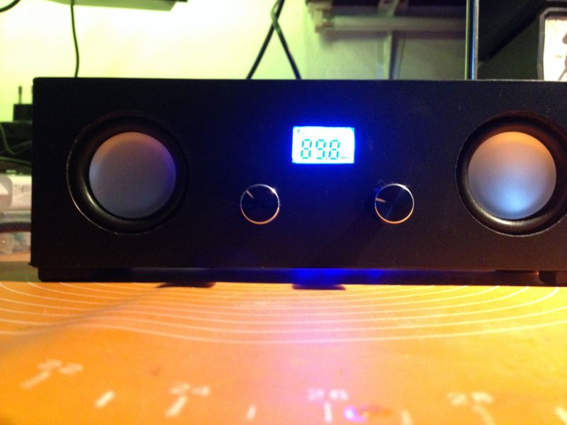

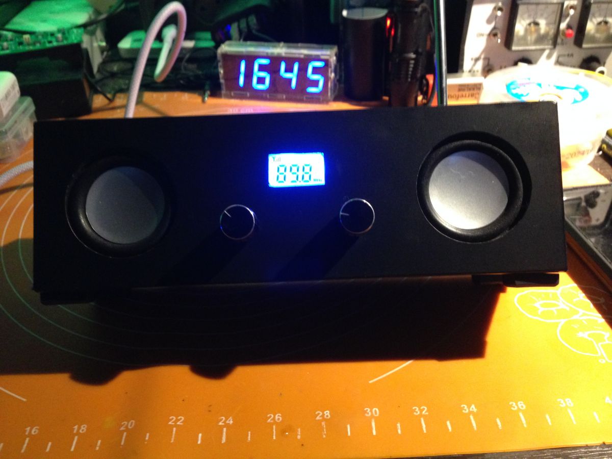

    Takie "nocne radyjko" do grania do ucha podczas zasypiania...

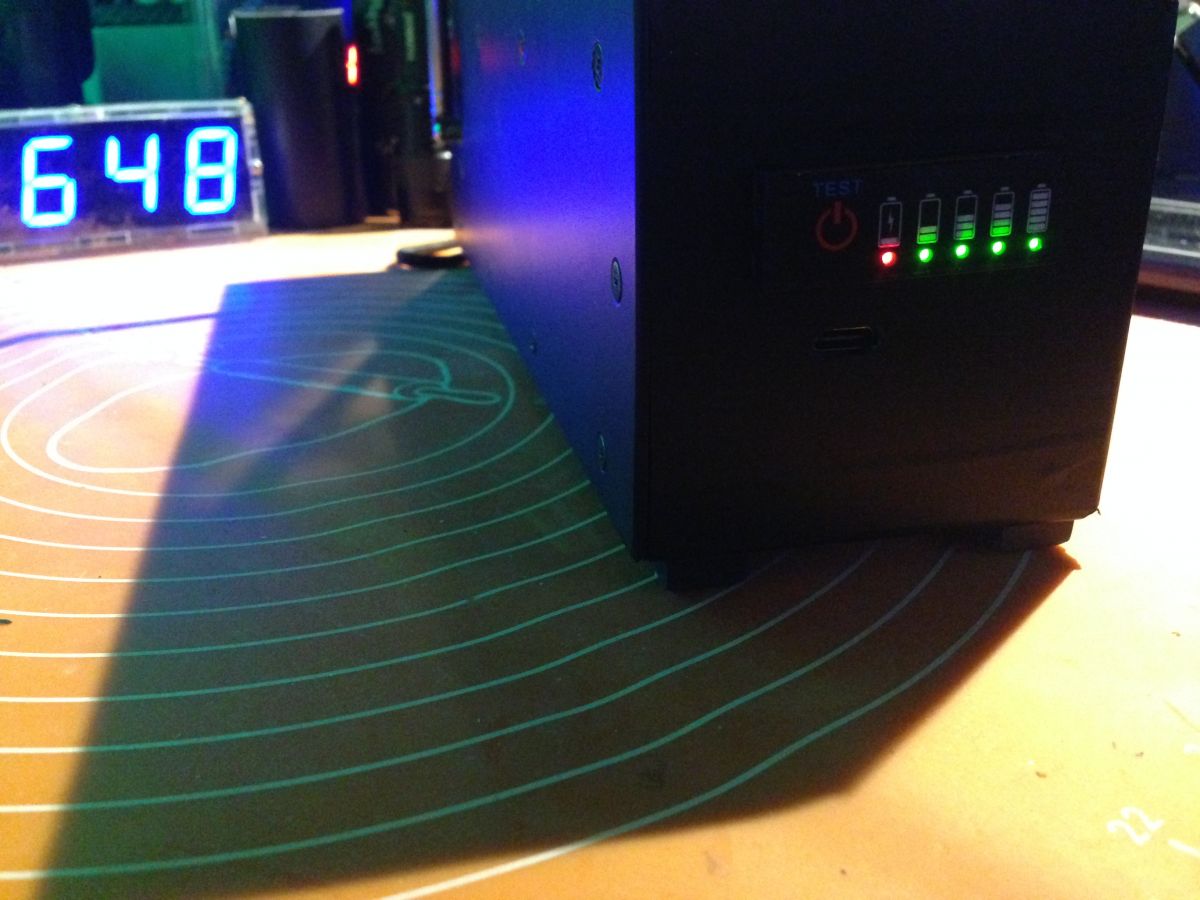

    Dodatkowo zainstalowany wskaźnik poziomu napięcia na akumulatorze:
    Poniżej klawisza włączenia wskaźnika (ledwo widoczne) gniazdo wejściowe USB DC do ładowania akumulatora.

    398216 Usunięty napisał:
    Natomiast nie jestem pewien (niestety nie mam jak sprawdzić) czy ten podwójny UPS (bo "pojedynczy na pewno nie) nie może być zasilany z napięcie wyższego niż 5V - raz że USB C a dwa że połączenia gniazda USB do płytki mogą na to wskazywać
    nie, te 2 piny są tylko zlutowane ze sobą żeby kable usbc-usbc działały poprawnie.
    Nie ma poprowadzonych linii danych potrzebnych do PD, z resztą układ z PD swoje kosztuje, dlatego wiele chińskich tabletów, konsolek retro etc. nie działa z ładowarkami/kablami PD wcale.
    nie przeszkadza to w mojej koncepcji, ot zakłada ona dodatkowy układ przetwornicy stepdown dla ładowarki.
    Tak naprawdę ładowarka w tym całym urządzeniu bierze na swoje barki 100% obciążenia.
    Rozwiazanie dzielnie łączy wady zasilacza buforowego i UPS ;D
  • #14 20983339
    398216 Usunięty
    Zmyliły mnie w takim razie te rezystorki, które związują skrajne bolce ze środkowymi gniazda USB C.
    Nie do końca masz rację.
    Przejrzałem dokumentację układu przetwornicy XR2981 z tego UPS-a.
    Teoretycznie można podnieść napięcie do 24V, tylko trzeba wymienić na wyższe napięcie kondensatory elektrolityczne na wyjściu przetwornicy.
    Co do dzielnika R7/R9, wystarczy dobrać wartość R7 według wzoru z dokumentacji, gdzie R1 to R7 a R2 to R9 na płytce:
    R1 = R2(Vout/1,24-1)
    Przy typowej zalecanej wartości R2=10kΩ i takie są użyte w tych UPS-ach, łączna oporność całości dzielnika nie jest tak istotna.
    Co daje nam w przybliżeniu wartości R7 dla napięć:
    3,3V - ≈16,5kΩ
    5V - ≈30kΩ
    9V - ≈62kΩ
    12V - ≈87kΩ
    24V - ≈183,5kΩ
