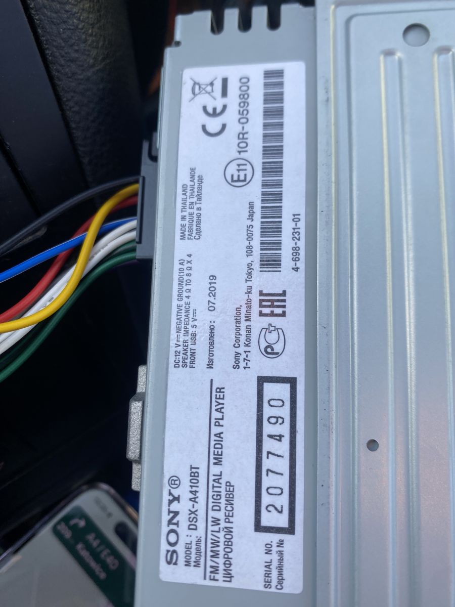

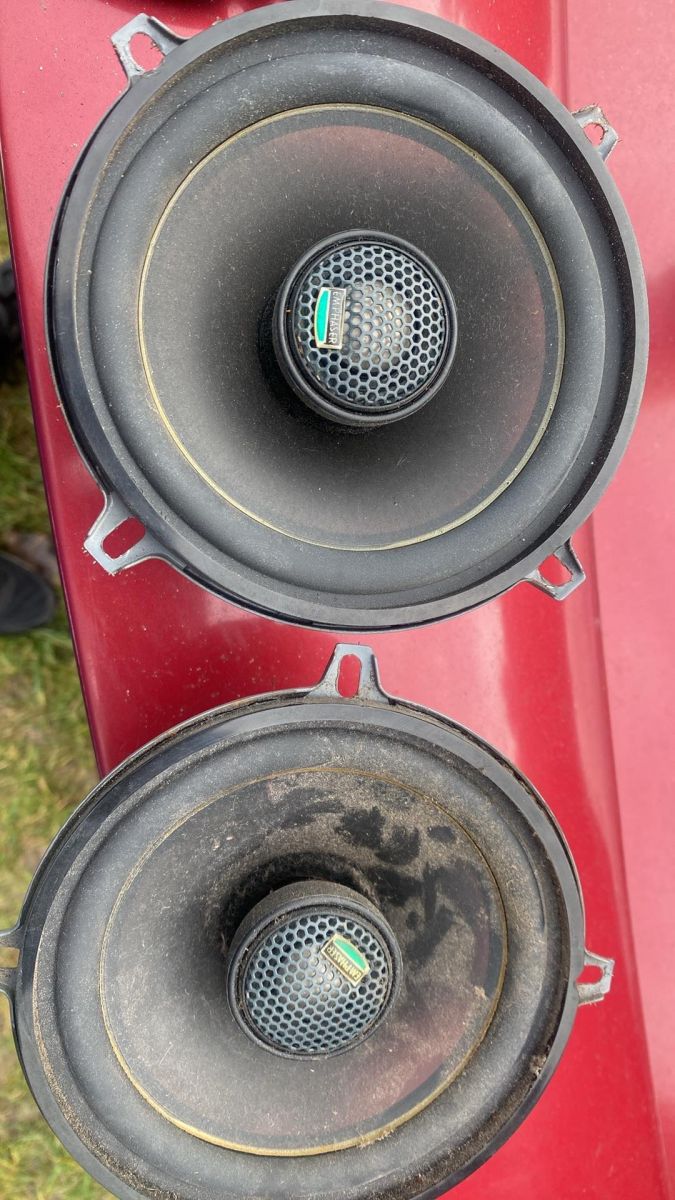

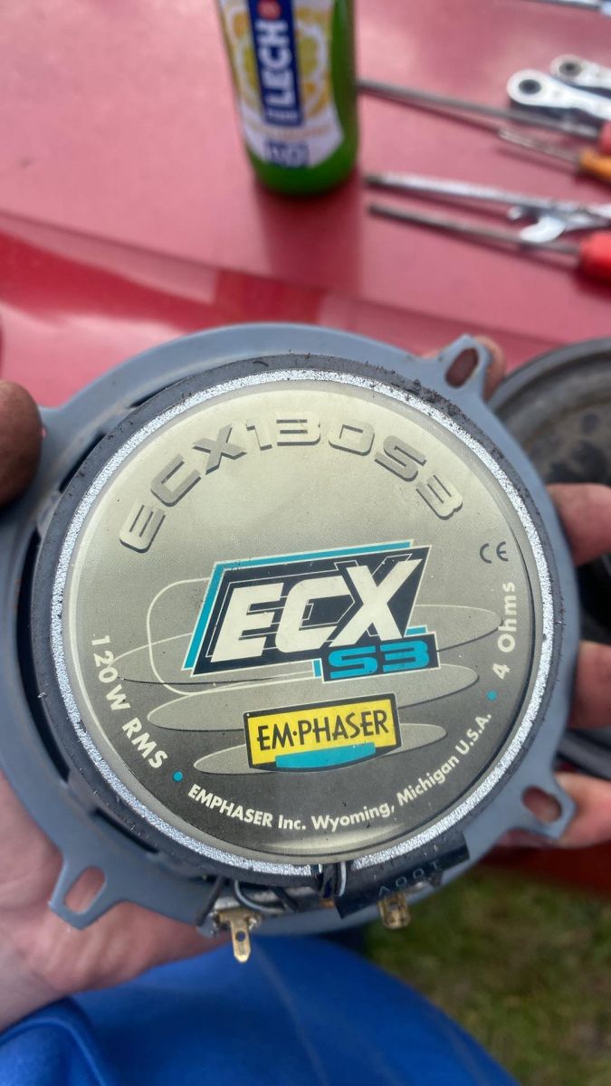

    Cześć, podłączyłem na przód takie głośniki do takiego radia i elegancko wszystko śmigało, przez miesiąc grało pięknie aż do wczoraj, kiedy włączałem muzykę puszczoną z telefonu przez kabel USB i w pewnym momencie z lewej strony jakby coś delikatnie zaczęło przerywać, aż całkowicie się ściszyło. Stwierdziłem, że mógł się odpiąć głośnik, rozkręciłem boczek, sprawdziłem wszystko - okej. Próbowałem kabelki odwrotnie podłączać, nic się nie zmieniło. Na radiu balans sprawdzałem, dałem na maksa lewy i niestety gra ciszej od prawego. Ktoś mi powie, co się stało i czy da się to naprawić?

    Nikt Ci tego nie powie na odległość. Z zasady wszystko się da naprawić, tylko nie każdy chce za to płacić. wyjątkiem są całkowicie zniszczone urządzenia - spalone czy połamane.
    Jak coś trzeszczy i przerywa - sprawdzasz połączenia radio - głośnik.
    Sprawdzasz drugim głośnikiem czy problem jest w zepsutym głośniku czy w zepsutym radiu.
    Naprawiasz/wymieniasz radio lub naprawiasz/wymieniasz głośnik.

    Styki są ładne na głośnikach i kablach, kable też nie są ani poprzecinane czy też lutowane to się stało nagle jestem teraz w Niemczech i nie mam możliwości za bardzo dubania w tym głośnik gra tylko że cicho czy mógł się spalić albo coś?

    Mógł. Zaopatrz się w miernik i mierz. Tylko pomiar da pewność, że kabel nie jest przerwany gdzieś pod izolacją. U Ciebie gra, więc taka usterka jest wykluczona. Przekładanie głośników czy kabli umożliwia wstępne zlokalizowanie rejonu usterki. Masz do wyboru głośnik, kable, radio. Kabli nie podmienisz. Radia nie podmienisz, możesz podmienić głośniki. Jeśli usterka powędruje z głośnikiem - masz winowajcę.
    Jeśli usterka pozostanie - cień podejrzenia pada na radio i kable. W tym wypadku albo podmienisz radio, albo podłączysz głośnik wprost do radia by wyeliminować wpływ kabli.
    Kable wyeliminowane, usterka pozostaje, głośnik sprawny - wynik, to podejrzane radio.
    Jesteś w Niemczech, więc nie będziesz naprawiał. Możesz to zostawić, możesz kupić kolejne radio. Naprawa u Niemców pewnie nie będzie opłacalna. Naprawa w samochodzie za granicami kraju będzie niemożliwa nawet z pomocą ekspertów z elektrody. W końcu musisz prowadzić i nie będziesz na kierownicy trzymał rozprutego radia, robił pomiarów i lutował gorącą lutownicą. kalafonia bardzo śmierdzi i osadza się również w płucach. Czyli coś tam porobisz po powrocie do domu. Teraz będzie przerwa w serialu o naprawie radia.
