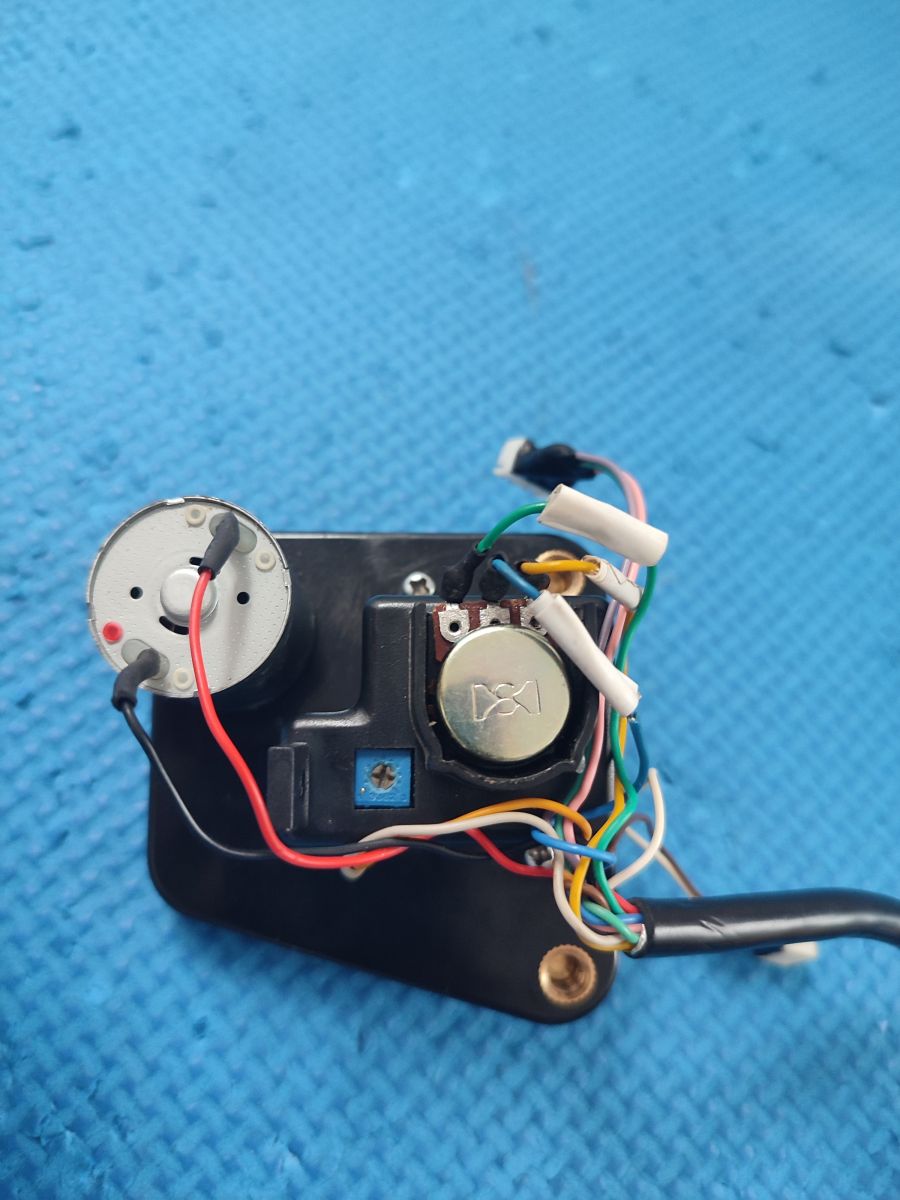

    Mam problem z regulacja obciążenia w orbitreku Kettler satura P ,
    Mianowicie najpierw orbitrek się zablokował i w momencie stanięcia na pedały urwał się pasek , myślałem że to że starości , a okazało się że serwomotor naciągnął linkę do pozycji maksymalnej i magnes zablokował koło.
    Po wymianie paska na nowy pojawia się raz Błąd E2 a raz E3 , zmierzyłem oba potencjometr i wskazują prawidłowe wartości oraz regulacja przebiega płynnie.
    Czasami podczas włączenia serwomotor pracuje obracajac się cały czas.
    Udało mi się uruchomić wszystko ale zakres regulacji się zmienił , normalnie jest 1-15 gdzie 15 max obciążenie , doszedłem do 11 u magnes już dotknął koła zamachowego i wystąpił błąd E2 a później E3.
    Jakieś sugestie ? Regulacja obciążenia w Kettler Satura P - błędy E2, E3 po wymianie paska Regulacja obciążenia w Kettler Satura P - błędy E2, E3 po wymianie paska

    Pasek jest dobrze zmontowany , potencjometry oba sprawdzone , wygląda na to jakby w jakiś sposób przestawił się punkt 0 - bo na 11 jest obciążenie jak wcześniej na 15 dodatkowo na 1 jest większy opór niż wcześniej , pytanie w jaki sposób zmienić pozycję punktu startowego ?

    klocek1234
    Potencjometr jest sprzegniety z serwo , nie ma możliwości zmiany położenia bo wtedy nie pasuje połączenie , w instrukcji nie ma o tym mowy
  • #5 20983359
    Lisek64
    A od czego masz tam tą niebieską podkówkę ;-)
  • #6 20983645
    klocek1234
    No właśnie na pierwszy rzut oka pomyslalem że do tego ale :
    Jedyne co mogę zrobić to jak ustawie to na środku to serwo nie obraca się bez przerwy.
    Jak mam na max wychylone w lewo to jest ok 5 k ohm , na środku ok 1.8k ohm i max w prawo ok 5 kOhm , pracuje płynnie lecz zmienić położenia tym nie mogę , chyba że on w jakiś sposób jest uszkodzony, ale nie wygląda na taki
  • #7 20984658
    Lisek64
    Tam zapewne siedzi mostek wiena i wygląda , że układ pracuje poprawnie . Rozumiem , że kalibracja z podpiętym panelem sterującym ? Zastanawiam się czy przy tym zerwaniu paska nie nastąpiło jakieś mechaniczne przeskoczenie na zębatkach wewnątrz serwo ? Rozkręcałeś to ustrojstwo ?
  • #8 20984676
    klocek1234
    Tak na podpiętym , dodatkowo panel podpinalem przy samym.serwo co wyeliminowało wiązkę odrazu , pasek wg mnie się zerwał bodociagnelo magnes do końca. Co prawda na podpiętym panelu regulacja wogole nie była możliwa , dzisiaj ustawiłem wg miernika równo w połowie , podczas uruchomienia błąd E3 ale złapałem sposób że przed uruchomieniem ruszyłem kołem zamachowym i wtedy podczas uruchamiania blad nie wchodził , przed każdym uruchomieniem skręcałem ten potencjometr o 1mm i za 10 razem ustawił się w dobrej pozycji , narazie po kilku testach jest ok, ale będę obserwował , najbardziej zastanawia mnie czemu regulacja ml omozliwa jest tylko na odłączonym zasilaniu i w zasadzie na czuja.
    Serwo nie rozbierałem bo wg mnie praca trybów jest prawidłowa.
