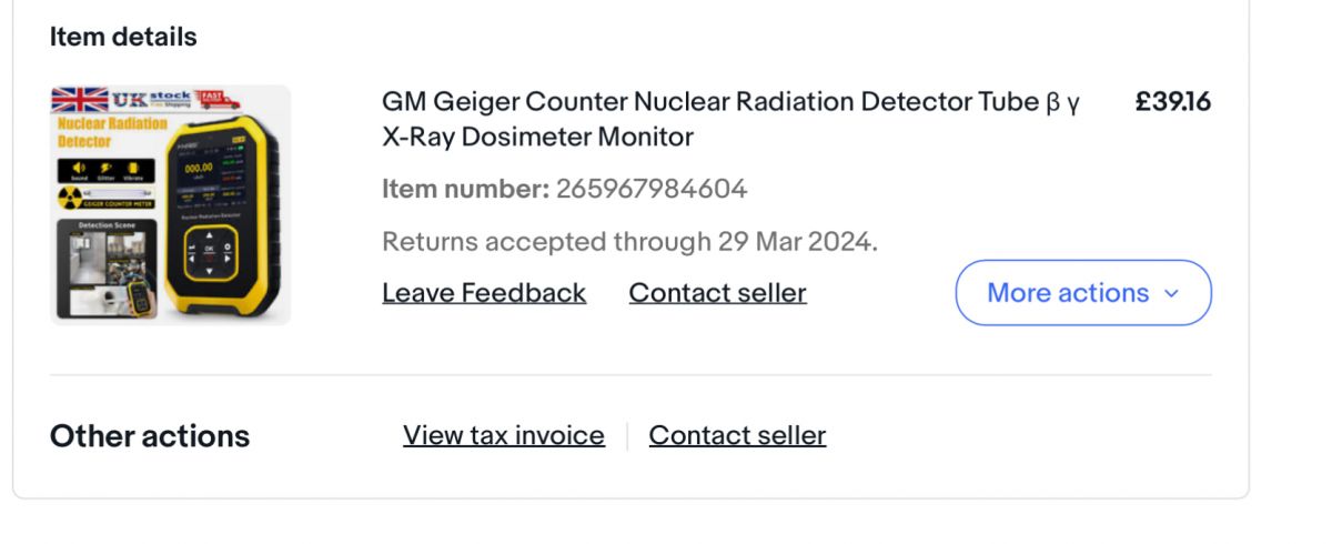

  • Ponieważ byłem grzeczny to stwierdziłem, że sobie podaruję zabawkę w rozsądnej cenie. Wybór padł na dozymetr z serwisu Ebay:
    Dozymetr GC01 i jego porównanie do MACTEP-1
    Koszt razem z VAT (u mnie 20%) to GBP46.99 czyli ok 240 PLN.

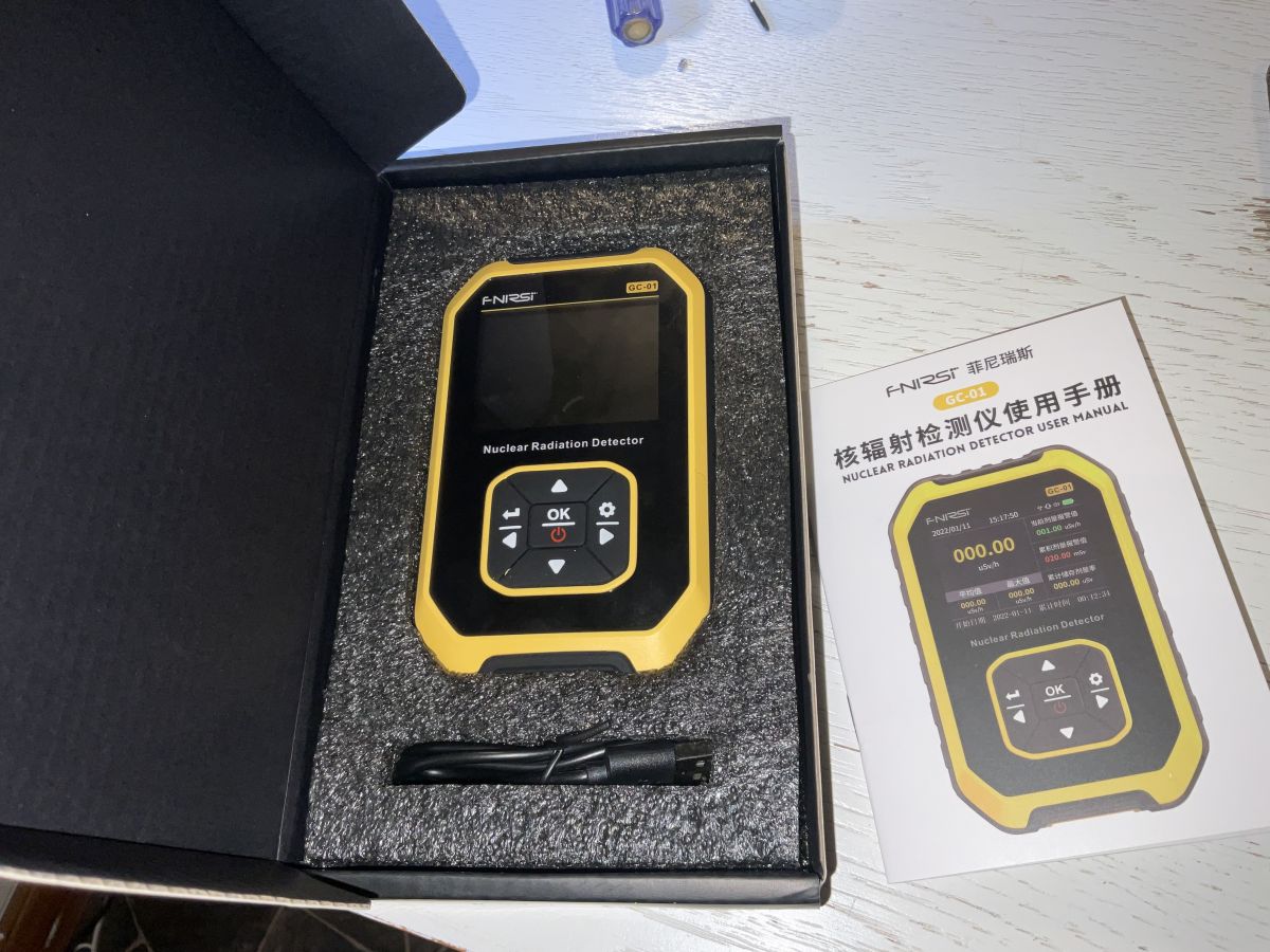

    Po kilku dniach pojawiła się paczuszka.

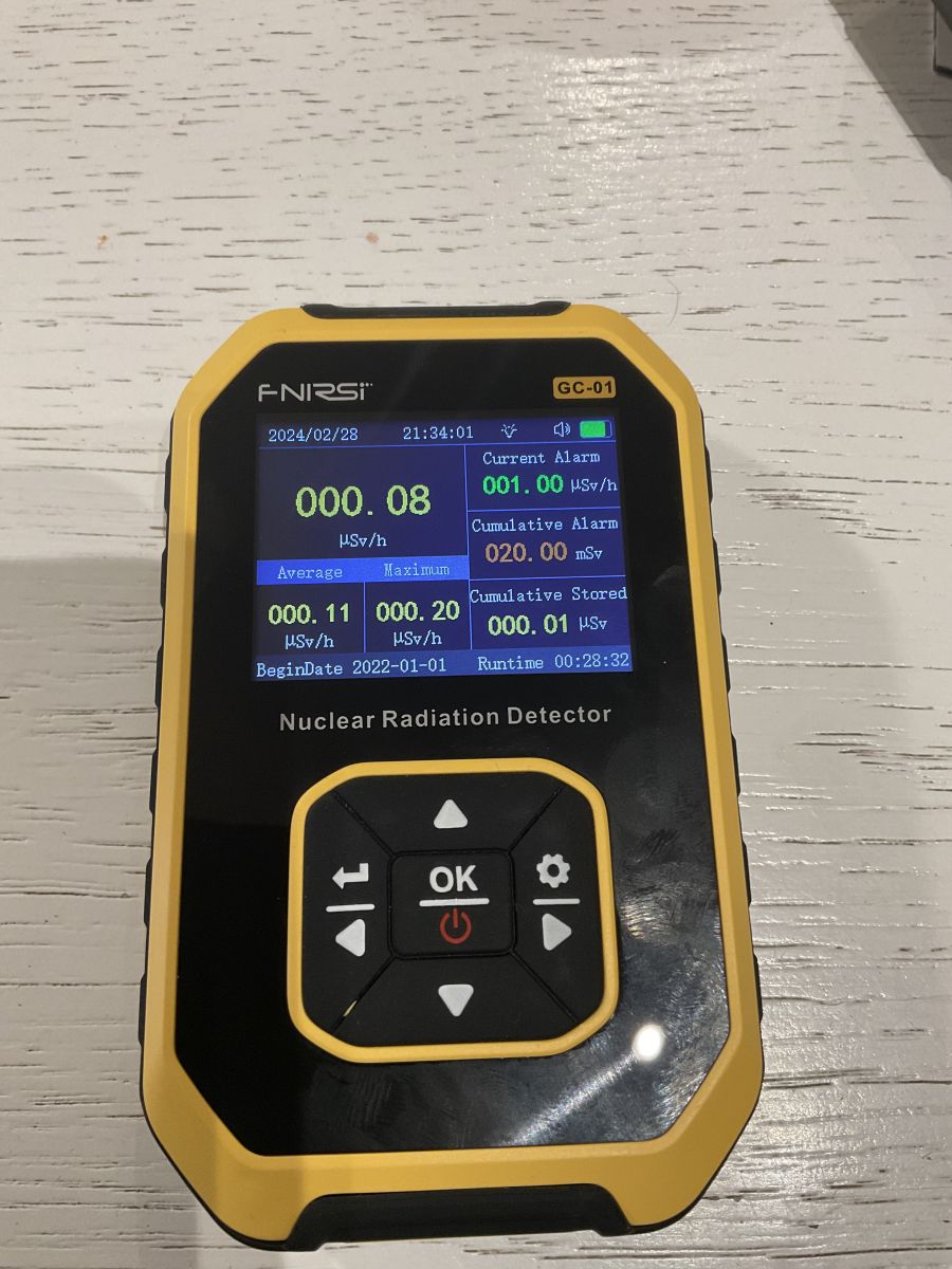

    Urządzenie jest ciut większe od paczki papierosów king-size, wymiary: 12 x 7.5 x 2.5 cm, waga 140g.
    Po włączeniu urządzenie zaczyna od razu mierzyć impulsy i wyliczać aktualną dawkę (największe okienko), poza tym mamy podaną maksymalną dawkę promieniowa oraz średnią od włączenia urządzenia - te dane są w uSv/h (mikro sivertach na godzinę).
    Po prawej stronie mamy ustawione alerty oraz dawkę pobraną od włączenia urządzenia w jednostkach uSv.

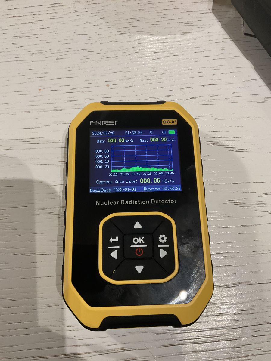

    Drugi ekranik to tabelka z dawkami. Niestety nie da się zmieniać skali (albo do tego jeszcze nie doszedłem), na osi czasu mamy wyświetlone ostatnie 4 minuty.

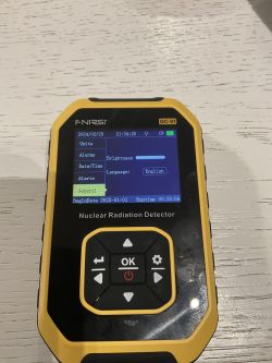

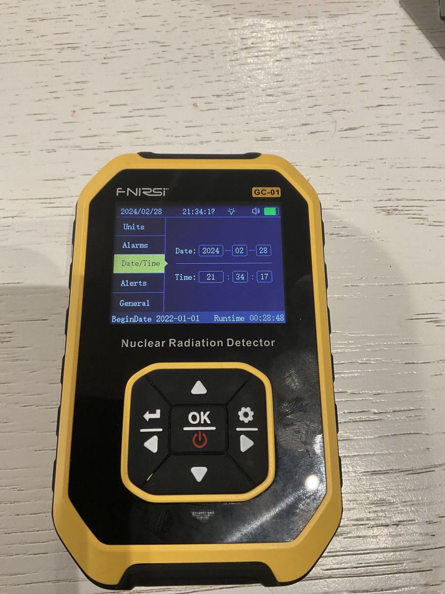

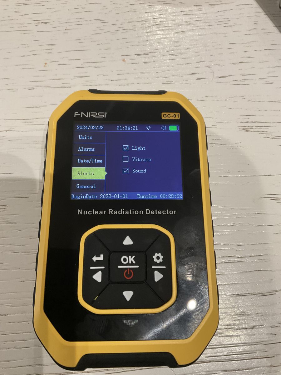

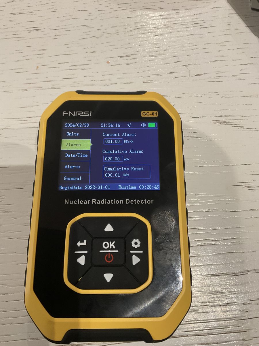

    Mamy jeszcze pięć ekranów konfiguracyjnych: jednostek, wartości alarmów przekroczonego promieniowania, ustawiania daty i czasu, alerty czyli czy urządzenie ma piszczeć, wibrować czy migać lampką oraz general czyli jasność ekranu i wybór języka (polskiego brak).

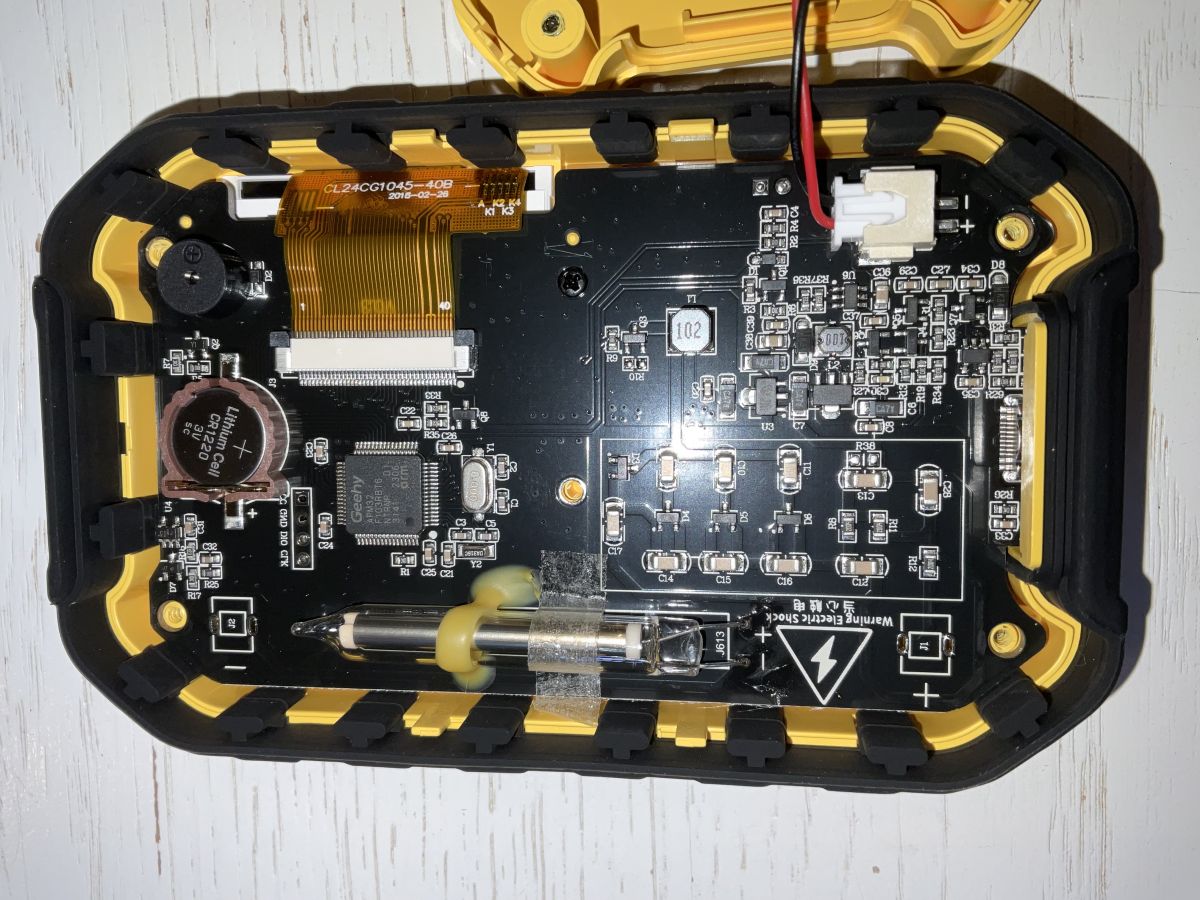

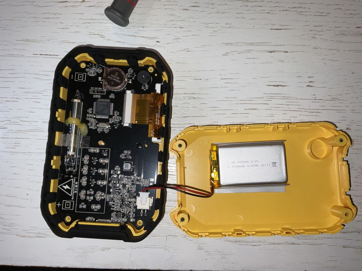

    Co to ma w środku:
    Dozymetr GC01 i jego porównanie do MACTEP-1 Dozymetr GC01 i jego porównanie do MACTEP-1
    Zauważyłem dodatkowe ogniwo podtrzymujące (tak mi się wydaje) zegar czasu rzeczywistego. Niestety nie udało mi się spisać modelu czujnika.

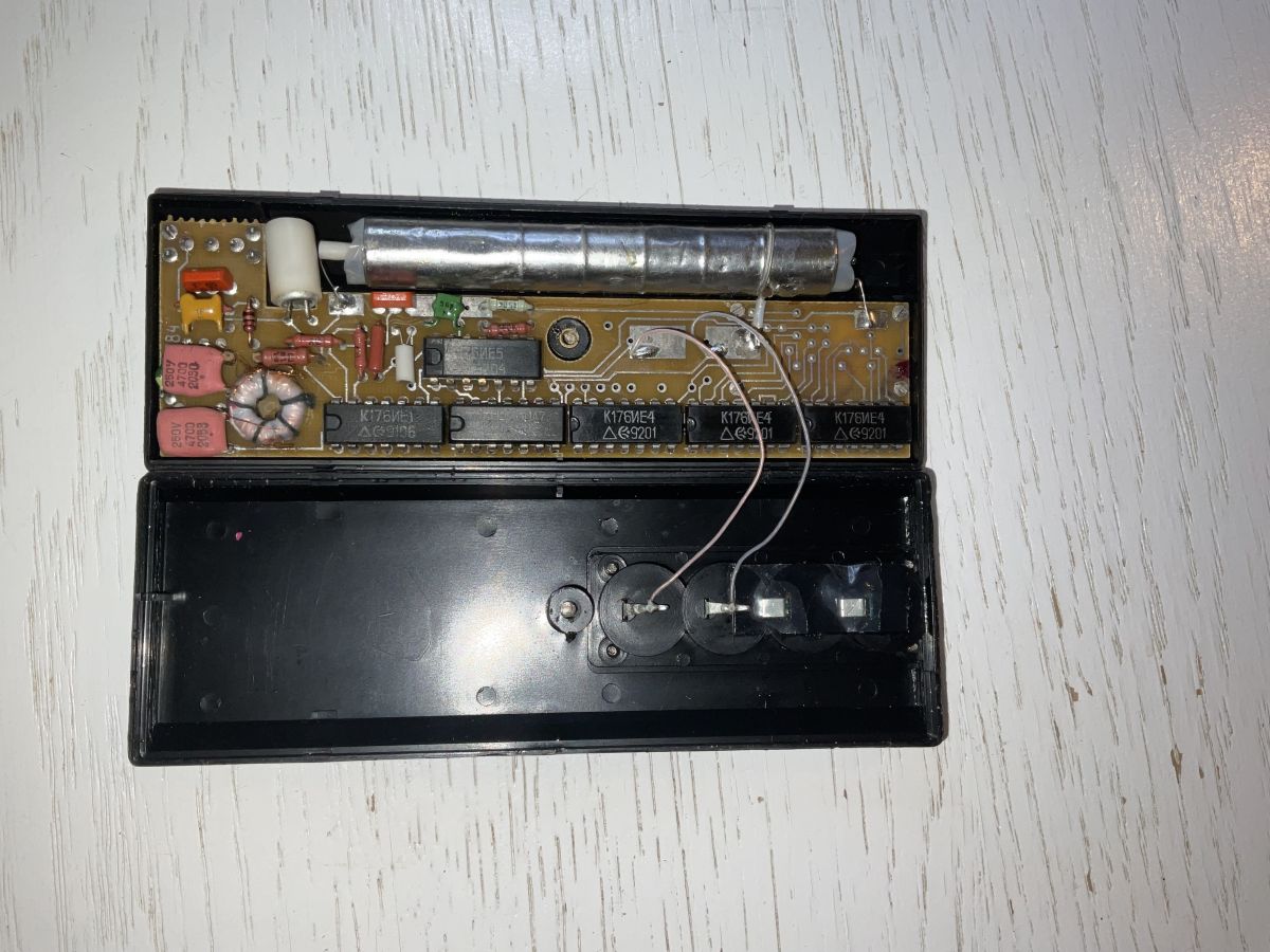

    Dla porównania środek starszego dozymetru. Ten jest zasilany 4 ogniwami LR44 i dosyć oszczędnie gospodaruje energią - pobiera jej więcej tylko podczas zliczania czyli zasilania czujnika wysokim napięciem.

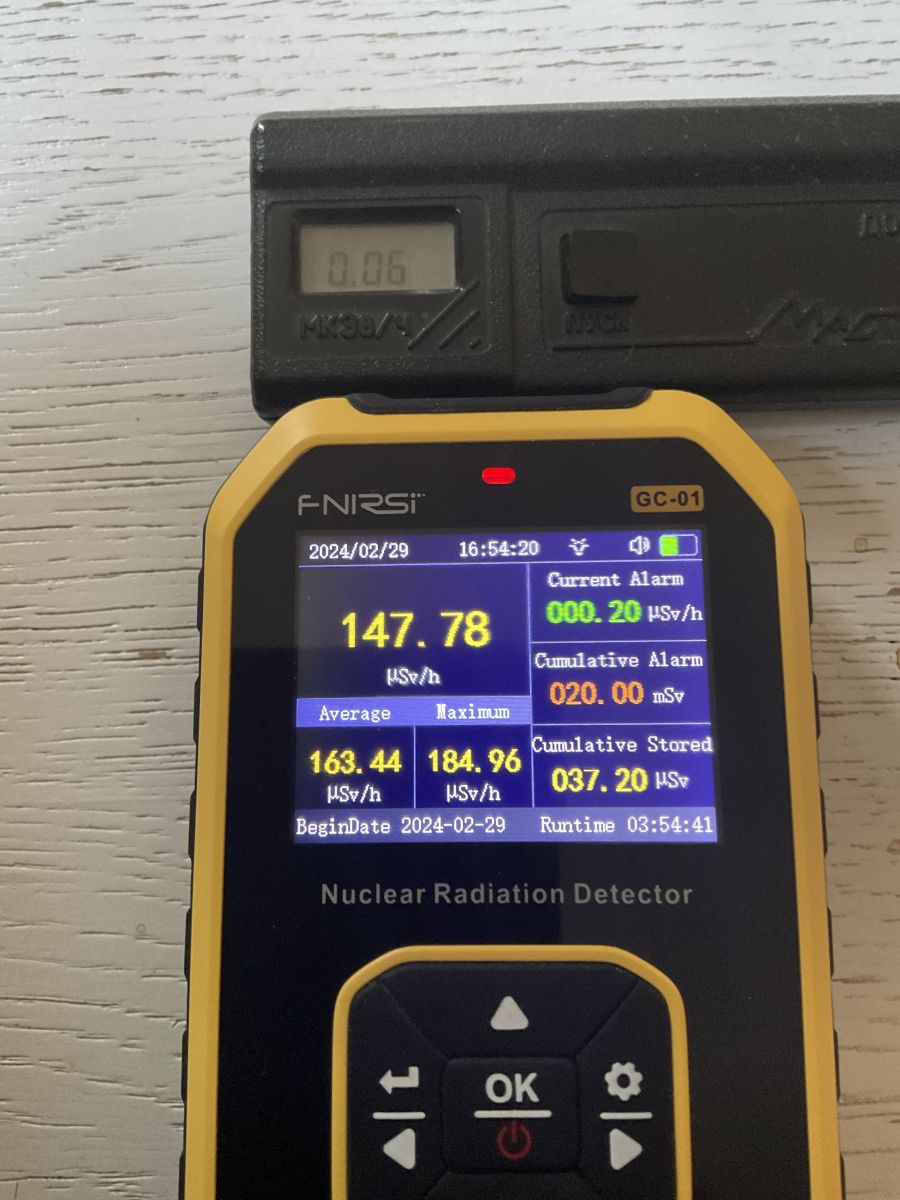

    Mam takowy. Raczej wskaźnik niż miernik. Reaguje poprawnie na różne źródła np szkło uranowe. Za tą cenę szału nie ma, pamiętaj, że one mają błąd w firmware i po 100h pracy zawieszają się więc rób co jakiś czas reset. Najbardziej wkurzającym mankamentem w tym mierniku to brak dźwięku...
  • #8 20983901
    IS
    U mnie wystarczy najechać na "Set Alarm->Cumulative reset" i wcisnąć OK. Wtedy licznik czasu się zeruje. Trochę to nie jest intuicyjne. Podobno jest jakiś firmware który tą wadę usuwa ale nigdy nigdzie się z tym plikiem nie spotkałem. Producent jest znany z porzucania swoich produktów. Szkoda, że nikt nie napisał alternatywnego oprogramowania.

    Wygląda na to, że coś jest uszkodzone, bo odczyty skoczyły pod niebo. Gdybym nie miał drugiego to bym był nieźle w strachu, że coś faktycznie jest nie teges.

    Aktualne już mają ten błąd poprawiony. Producent udostępniał firmware w wersji v03, które to naprawiało. Mój ma już fabrycznie zdaje się wersję v05 (nie pamiętam gdzie się to sprawdzało).
    Jak ktoś chce to dorwałem to firmware v03, mogę udostępnić.

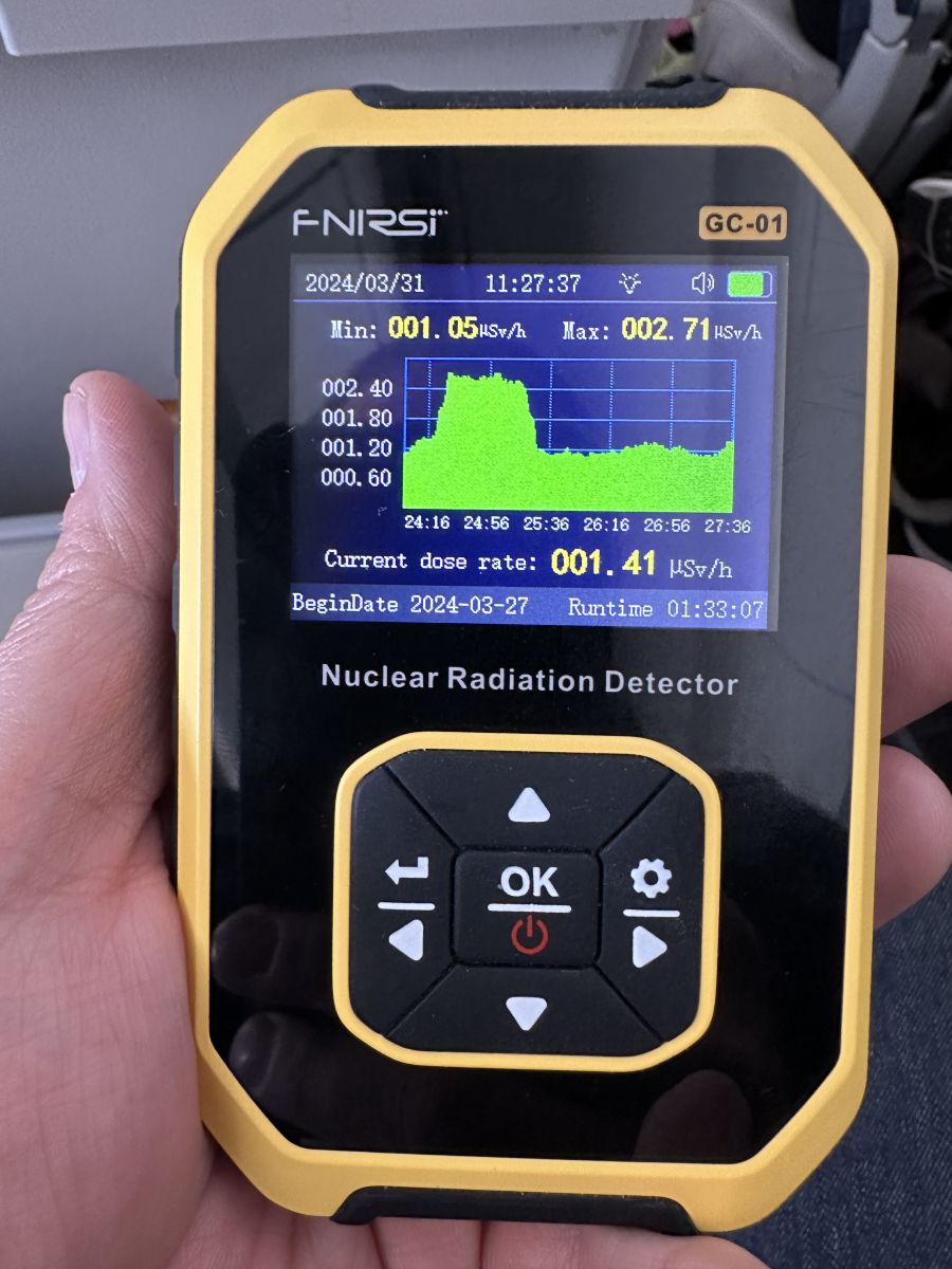

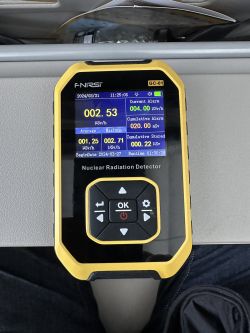

    Jeszcze go do samolotu nie brałem bo jakoś nie było gdzie lecieć. W weekend mam (bo to do ostatniej chwili w mojej robocie nie wiadomo) lecieć służbowo na statek (aż trzema samolotami), więc postaram się to schować do kieszeni.
  • #20 21025154
    tomaszwis1
    Poziom 4  
    To daj znać co zmierzy.
  • #22 21027280
    tomaszwis1
    Poziom 4  
    Czyli coś mierzy. Ja kupiłem GMC 600 plus. GC 01 wyłapuje w zasadzie tylko gammę.
  • #24 21027301
    sanfran
    Specjalista Sieci, Internet
    Tak, tylko zastanawia mnie ten skok w pomiarze. Jak pamiętam stary ruski sprzęt za każdym razem podawał 2.3 na przelotowej. A ten tak dziwnie, minuta wysoko, potem spadek.
  • #25 21028394
    tomaszwis1
    Poziom 4  
    Dokładnie. U mnie też są skoki bardzo duże. Brak stabilności pomiaru. Miernik jest pomocny jeśli chcemy wykryć wyraźnie duży skok promieniowania. O dokładności nie można mówić w jego przypadku. Badałem nim elektrody torowe to jakiś nieznaczny wzrost pokazywał kiedy po usunięciu bocznej gumy przyłożyłem go do elektrod. A i to wahania były znaczne. Po odsunięciu na kilka centymetrów już nic nie wykrywał. Do precyzyjnych pomiarów nie nadaje się. Wyłącznie monitoring tła i wyraźnych, znacznych skoków.
