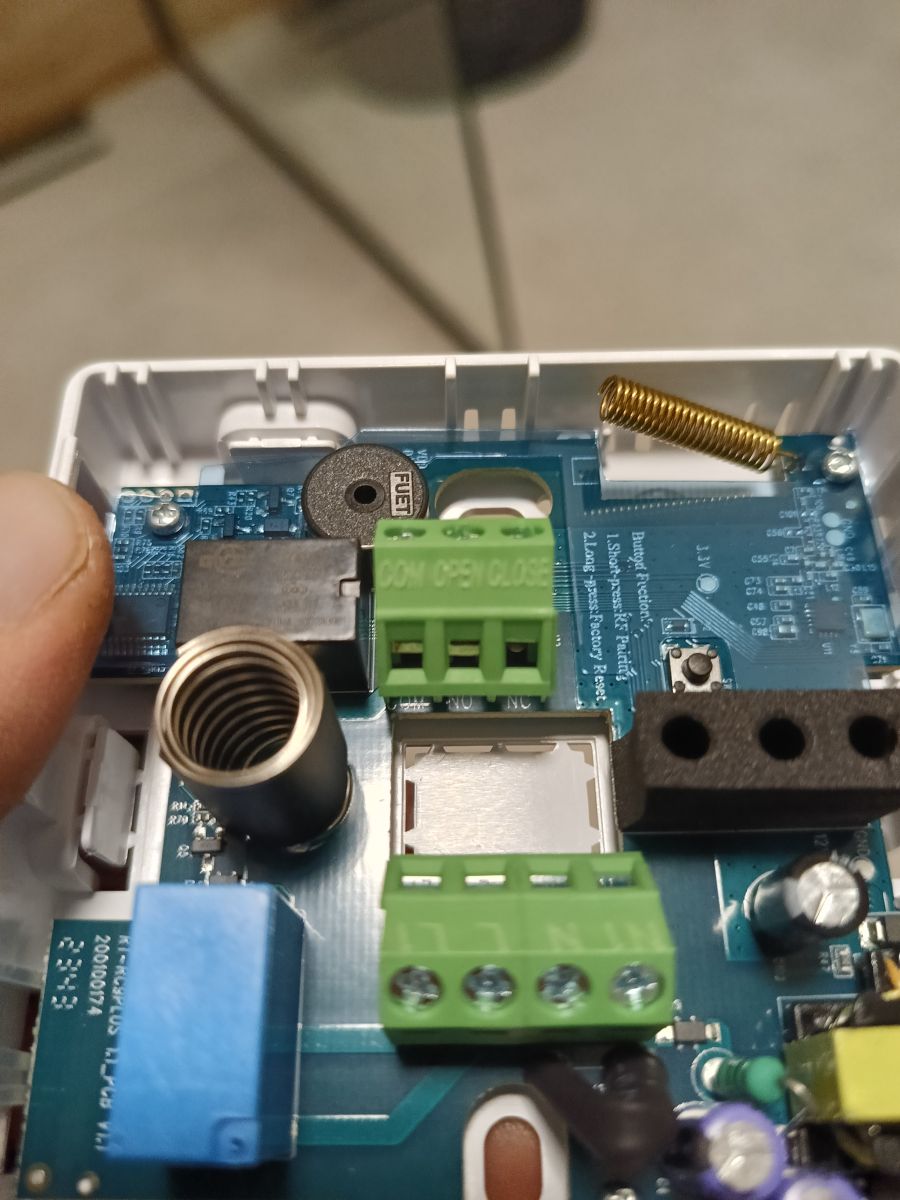

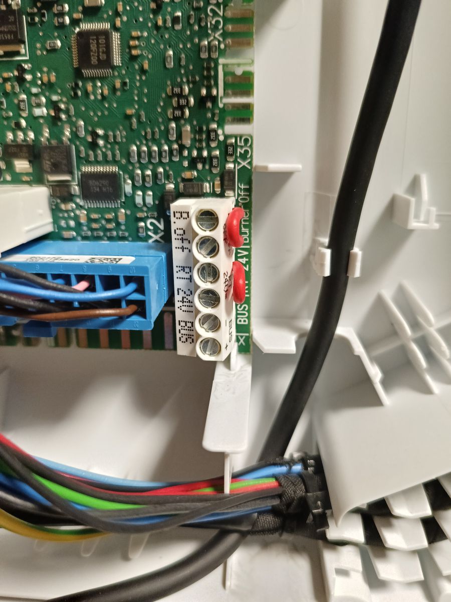

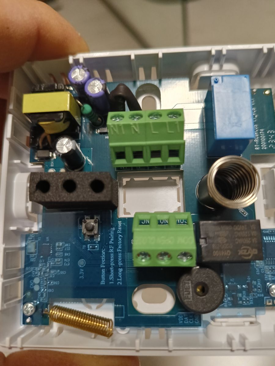

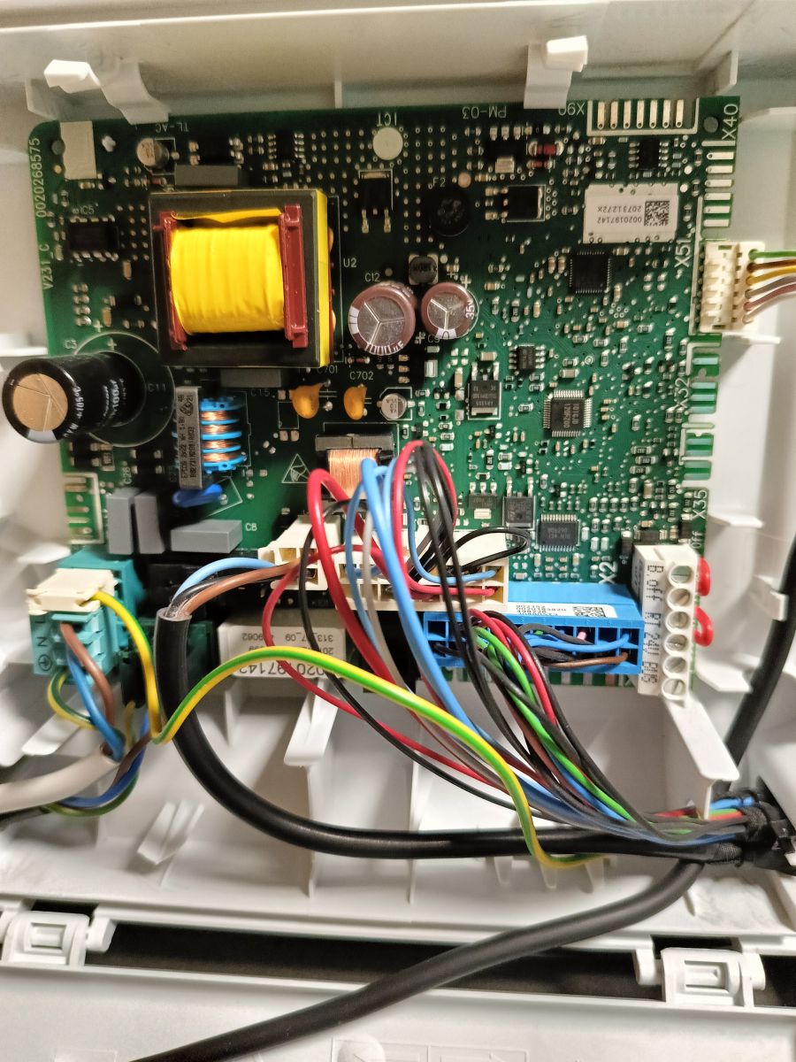

    Witam chciałbym podłączyć zewnętrzny sterownik wi-fi do pieca Vaillant który już posiadam czy jest ktoś w stanie mi pomóc jak to podłączyć? Które przewody gdzie? Płyta główna pieca Vaillant z widocznymi przewodami i elementami elektronicznymi. Zbliżenie na płytę główną pieca Vaillant z widocznymi złączami elektrycznymi. Zbliżenie na płytkę drukowaną urządzenia z widocznymi złączami i komponentami. Obwód elektroniczny z miejscem na podłączenie przewodów w zielonych złączkach.

    A masz instrukcję do tego sterownika WiFi?
    Jeśli chodzi o połączenie [kocioł Vaillant] a [sterownik WiFi ze zdjęć] to przewód 2-żyłowy w kotle wpinasz w miejsce mostka RT24V (usuwając go oczywiście), a z drugiej strony w sterowniku WiFi pod złącze NO-COM. Jak sterownik będzie chciał grzać to "zrobi zworkę" na stykach NO-COM i wtedy kocioł zacznie grzać CO. Jak dogrzeje do zadanej temp. to sterownik "rozewrze" styki NO-COM i kocioł przestanie grzać CO.
    Oczywiście sterownik WiFi wymaga zasilania pewnie ~230V pod L-N, ale to w instrukcji będzie opisane.
