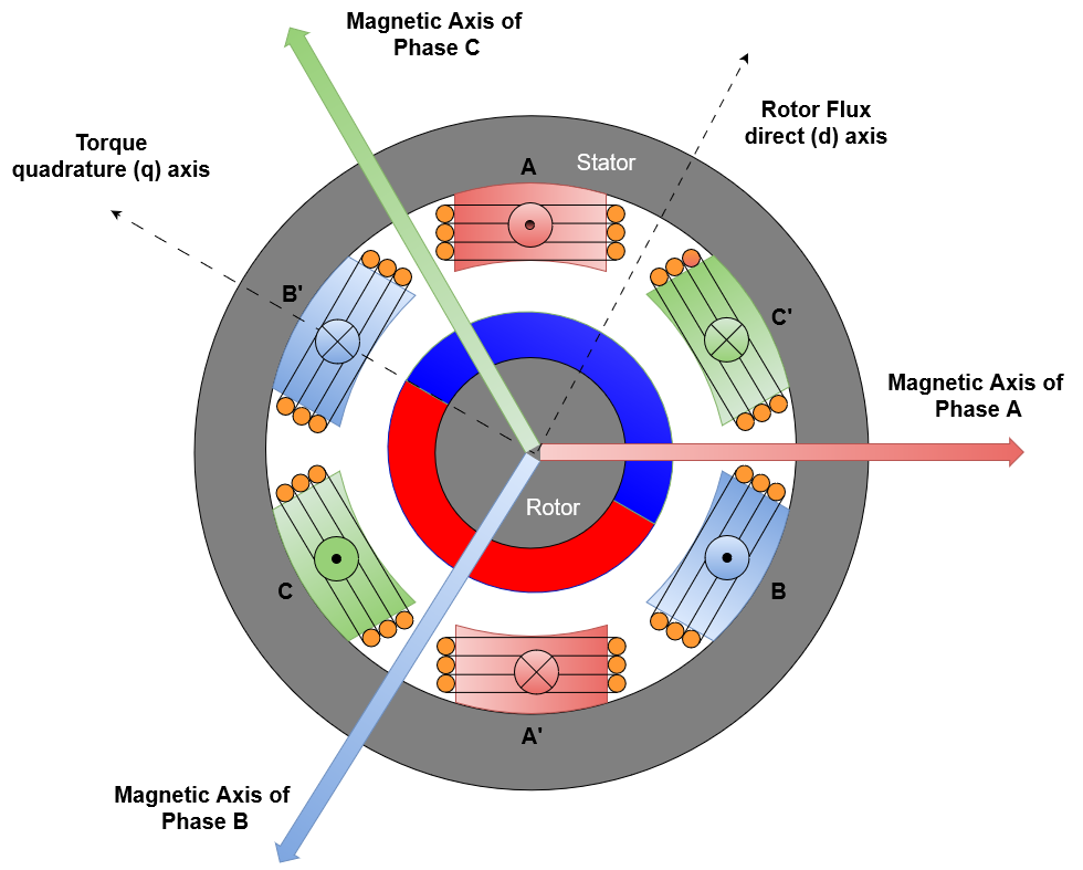

Metoda FOC, znana również jako sterowanie polowo zorientowane, to zaawansowana technika, której celem jest odtworzenie charakterystycznej kontroli momentu obrotowego i strumienia silnika prądu stałego. Aby to osiągnąć, konieczne jest uzyskanie ortogonalności między polem magnetycznym wirnika a stojana. Korzystając z transformacji matematycznych, zwłaszcza Parka i Clarke'a (patrz rysunki poniżej), metoda FOC z powodzeniem pozwala na odseparowanie momentu obrotowego od strumienia magnetycznego. Trzeba tu wykazać się zrozumieniem, że dla skutecznej implementacji FOC niezbędne jest precyzyjne pozycjonowanie wirnika i biegła kontrola prądów uzwojeń stojana.

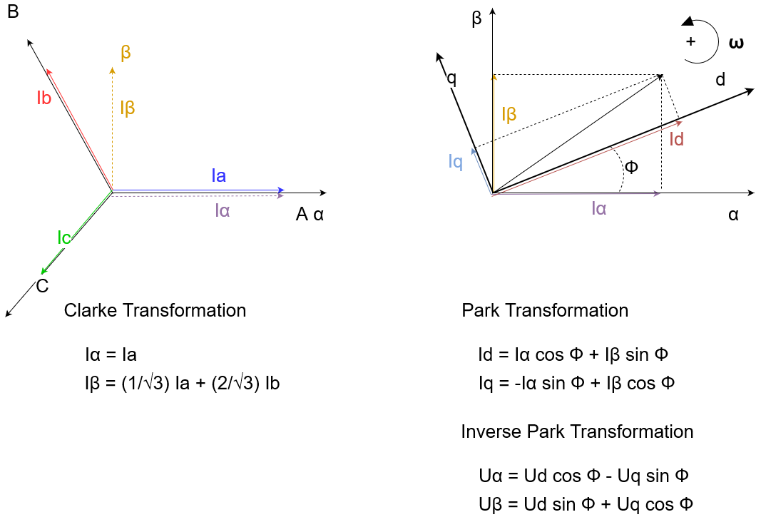

Metoda FOC stanowi znaczący postęp w sterowaniu silnikiem poprzez przekształcanie trójfazowego układu odniesienia abc w układ współrzędnych dq. Otwiera to drogę do uzyskania niemal jednorodnego pola magnetycznego w obu osiach. Wynik? System umożliwia niezależną kontrolę nad prądami w obu kierunkach dq, podobnie jak silniki utrzymujące prędkość — Ω — zsynchronizowaną z polem magnetycznym wywołanym przez uzwojenia stojana.
Wrodzona redundancja w trójfazowym silniku oznacza, że prądy w jego fazach (a, b, c) są wzajemnie zależne. Sprawia to, że wartości uzyskane z dwóch faz natychmiast ujawniają trzecią, zmniejszając potrzebę analizy trzeciego wymiaru. Matematyczny paradygmat przejścia z układu abc do współrzędnych dq odzwierciedla zmianę układu współrzędnych, podobnie jak przejście z układu kartezjańskiego na współrzędne biegunowe. Ta zmiana wyrównuje naszą perspektywę z polem magnetycznym wirnika, oferując prostsze, quasi-stacjonarne przedstawienie systemu dla kontrolerów. Korzyści z redukcji wymiarów nie oznaczają tylko matematycznej elegancji; chodzi o łatwość sterowania. Zmniejszając wymiary z 3 do 2, kontrolery silników mogą oddzielnie zarządzać składowymi momentu obrotowego i strumienia, co sprawia, że ogólna kontrola staje się bardziej intuicyjna i wydajna.
Iq jest wprost proporcjonalne do momentu obrotowego, a zasadniczo jego kontroler dla jednostki PMSM jest kontrolerem prądu.

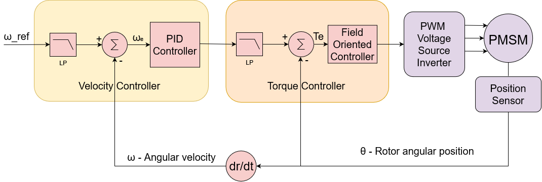

Kontroler prędkości (zewnętrzna pętla) reguluje tempo pracy silnika i operuje wolniej w porównaniu z pętlą wewnętrzną. Gdy definiuje się wartość docelową, taką jak zadana prędkość, dla tej pętli, wynik jej działania przechodzi kaskadowo w dół i staje się odniesieniem dla pętli wewnętrznej, określając wymagany moment obrotowy. Ta skonfigurowana warstwowo struktura zapewnia szybsze reakcje systemu i wzmacnia jego zdolność do przeciwdziałania zakłóceniom.
Kontroler prędkości dla sterowania silnikiem może być również opracowany za pomocą bardziej złożonych technik sterowania. Poza tradycyjnymi metodami, zaawansowane podejścia, takie jak sterowanie predykcyjne i adaptacyjne, sieci neuronowe, regulatory przestrzeni stanów i systemy sterowania rozmytego, prezentują innowacyjne ścieżki projektowania i optymalizacji. Niskie obciążenie obliczeniowe, odporność i prostota strojenia kontrolera PID oferują znaczne korzyści w porównaniu z bardziej złożonymi technikami sterowania. Dobrze dostrojony kontroler prędkości typu PI, uzupełniony o dostosowywanie wzmocnienia i inne kompensacje, powinien wystarczyć dla większości zastosowań.
Kontroler momentu/prądu (wewnętrzna pętla) działa szybko, aby przeciwdziałać zakłóceniom, skupiając się głównie na mierzalnych aspektach systemu, takich jak moment obrotowy czy prąd. Ponieważ moment obrotowy jest ściśle związany z prądem, głównym celem tej pętli jest dokonywanie szybkich dostosowań działania silnika bez przekraczania zadanych wartości. Kontroler systematycznie podąża za zmianami. Po pierwsze, mierzy prądy silnika, napięcie szyny zasilania i kąt wirnika. Za pomocą transformacji Parka-Clarke'a przekształca trójfazowe prądy na obracający się układ współrzędnych dq, co prowadzi do dwóch odrębnych wielkości. Następnie kontrolowany jest moment obrotowy (proporcjonalny do prądu q).
Kontroler określa dalej napięcia stojana z wyjścia kontrolera za pomocą odwrotnej transformacji Parka-Clarke'a i przekształca je na cykle pracy odpowiednie dla trójfazowego falownika PWM.
Powyższy schemat ukazuje podstawowe składniki kontrolera zorientowanego polowo (FOC). Jego głównym wejściem jest prąd q, który bezpośrednio odpowiada za moment obrotowy generowany przez silnik. Oprócz prądu q, prąd d, prostopadły do prądu q, odgrywa istotną rolę w FOC silnika PMS. Podczas gdy prąd q jest bezpośrednio związany z momentem obrotowym, prąd d odpowiada za kontrolę strumienia magnetycznego w silniku. W normalnych warunkach pracy prąd d idealnie ustawiony jest na zero dla PMSM. Wynika to z faktu, że silnik pracuje w polu magnetycznym magnesów trwałych, a dodatkowy strumień indukowany przez niezerowy prąd d może obniżyć sprawność i zazwyczaj jest zbędny. Utrzymywanie prądu d na poziomie zera optymalizuje moment obrotowy na amper, zapewniając, że silnik pracuje z wysoką sprawnością i nie generuje nadmiernego ciepła. Jednak w przypadkach takich jak osłabienie pola, prąd d jest dostosowywany od tej wartości zera, aby umożliwić pracę powyżej prędkości bazowej. Prawidłowe zarządzanie prądem d, utrzymywanie go głównie na poziomie zera i dostosowywanie go w razie potrzeby, gwarantuje optymalną sprawność silnika, ochronę przed demagnesacją magnesów trwałych i stabilność ogólnego systemu sterowania.
Chociaż niektóre bloki funkcjonalne wymagają implementacji sprzętowej, główna logika kontrolera jest przede wszystkim wykonywana jako oprogramowanie w mikrokontrolerze (MCU), procesorze sygnałowym (DSP) lub układzie FPGA. Czujnik położenia ułatwia operacje FOC dla silnika na całym zakresie, szczególnie przy niższych prędkościach.

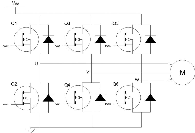

Inwerter: urządzenie, które przekształca prąd stały (DC) z zasilania w trójfazowy zmienny (AC), aby napędzać silnik PMSM. W mostku inwerterowym dla trzech faz znajduje się sześć przełączników (kluczy — tranzystorów) ułożonych w trzy pary. Każda z nich obsługuje jedną z trzech faz. W każdej fazie jeden przełącznik steruje połówką dodatnią cyklu, podczas gdy drugi połówką ujemną. Sygnały modulacji szerokości impulsów (PWM) kontrolują każdy z tych przełączników. Sposób modulacji tych sygnałów określa amplitudę, częstotliwość i kształt fali napięcia zmiennego (AC) na wyjściu dla każdej fazy. Inwerter otrzymuje wejściowe napięcie stałe z dwóch terminali znanych jako złącze DC. Często umieszcza się w nim kondensatory do stabilizacji i filtrowania napięcia stałego. Jako wyjście inwerter generuje trzy fale AC. Są one zazwyczaj sinusoidalne i wzajemnie przesunięte o 120 stopni. W wielu projektach inwerterów każdy tranzystor, czy to IGBT, czy MOSFET, jest sparowany z diodą w konfiguracji antyrównoległej. Ta konfiguracja zapewnia, że gdy jest on wyłączony, odpowiadająca mu dioda gwarantuje ścieżkę przepływu prądu, zapobiegając potencjalnym uszkodzeniom. Taka konfiguracja pomaga również w recyrkulacji prądów indukcyjnych, które są często obserwowane w uzwojeniach silnika.
Wybór między IGBT (Tranzystor bipolarny z izolowaną bramką) a MOSFET (Tranzystor polowy metal-tlenek-półprzewodnik) w kontrolerach silników zależy od różnych czynników związanych z wymaganiami aplikacji oraz właściwościami tych urządzeń. Elementy IGBT są zazwyczaj preferowane w przypadku aplikacji o wysokim napięciu, często powyżej 600 V, i dla takich o częstotliwości przełączania poniżej 20-30 kHz. Tranzystory IGBT są bardziej odporne na zwarcia i oferują lepszą stabilność termiczną. Z kolei MOSFET-y należy stosować w aplikacjach o niskiej i średniej mocy, które wymagają wysokich częstotliwości przełączania, a sprawność układów z ich wykorzystaniem jest przy niskim napięciu istotnym problemem.
Ważnym elementem inwertera jest sterownik bramki, który pełni funkcję interfejsu, przekształcając sygnały sterujące o niskim napięciu na poziomy o wysokim. Zawiera on czynniki ochronne, takie jak wykrywanie desaturacji czy blokada napięcia poniżej wartości zadanej. Zapewnia szybkie prędkości przełączania z odpowiednim czasem martwym między wyłączaniem a włączaniem przełączników w każdej gałęzi, aby zminimalizować straty i zakłócenia elektromagnetyczne. Często gwarantuje również izolację galwaniczną dla bezpiecznej i bezszumowej pracy oraz zwiększa ogólną sprawność inwertera, redukując straty związane z przełączaniem i przewodnictwem. Bardzo ważnymi elementami sterownika są rezystory bramkowe, umieszczone blisko bramki IGBT lub MOSFET. Są one kluczowe dla działania i kontroli tranzystorów mocy, takich jak MOSFET-y czy IGBT-y. Pomagają w kontroli prędkości przełączania tranzystora, znajdując równowagę między zbyt szybkim działaniem tego typu, które może generować szkodliwe przeregulowania lub zakłócenia elektromagnetyczne, a zbyt wolnym, co może zwiększać straty. Te rezystory są istotne w tłumieniu oscylacji wywołanych pasożytniczymi indukcyjnościami i pojemnościami związanymi z tranzystorem. Ograniczając prąd płynący do bramki, rezystory bramkowe skutecznie chronią warstwę tlenku bramkowego MOSFET-ów przed potencjalnym uszkodzeniem. Prawidłowy wybór wartości rezystora bramkowego jest kwestią krytyczną, ponieważ determinuje równowagę między kilkoma aspektami wydajności i ochrony urządzenia przełączającego.
