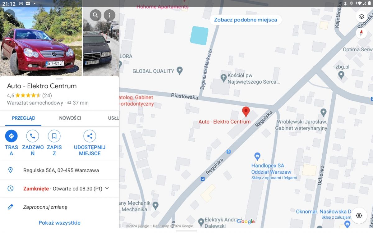

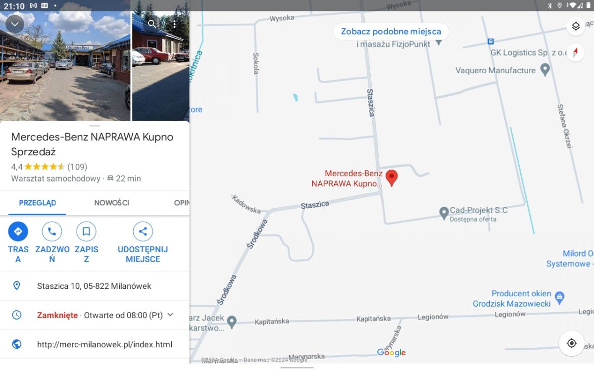

    >>20984825
    Dziękuję za radę, poszukam kontaktów i podzwonię. akurat do Warszawy nie mam jakoś strasznie daleko.
