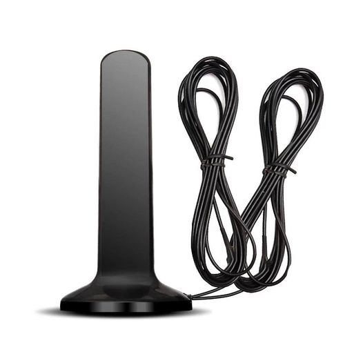

    Czy taka najzwyklejsza antena obsługująca daną częstotliwość/sieć/sygnał podłączona do urządzenia z kartą SIM poprzez przejściówkę na USB A lub USB C może wzmocnić zasięg Internetu, zasięgu komórkowego, sygnału GPS, czy odległość działania Bluetooth? Oczywiście jeśli będzie wspierała daną częstotliwość/sieć/sygnał. Pozdrawiam oraz z góry dziękuję za pomoc. Czy antena zewnętrzna na USB poprawi zasięg Internetu/GPS/Bluetooth w telefonie?

    Jeśli to jest ANTENA a nie pełny podsystem radio-odbiornika na jakąś usługę - to kit.
    Do USB nie ma jak podłączać anteny - nic tam nie przyjmie sygnałów radiowych
    Ktoś cie oszukał. Mądrość z YT ?

    Każde z tych zagadnień ma swoje anteny, swoje rozwiązania
    BT polega na dzieleniu się pasmem z innymi, i musi mieć mały zasięg. O jaki odchodzeniu mówisz? Nikt nie robi z tego problemu, kombinujesz coś innego.
    O zasięgu telefonu mówisz w gołej przestrzeni, czy w metalowym aucie ?

    tak, unosząc rękę z telefonem wysoko ponad głowę lub wejść na jakiś wyższy punkt w terenie, żeby polepszyć jakość sygnału docierającego do anteny w telefonie. A w tunelu, to już sam się pewnie przekonałeś, że to jest dosyć mocna przeszkoda dla wszelkich sygnałów radiowych.
    Gniazdo USB w telefonie nie ma opcji odbioru sygnału radiowego, więc ktoś cię w balona zrobił, tak samo BT.
    Każdy rodzaj sygnału ma swoją antenę.

    Nic a nic.
    Chyba, że poszukać telefonu z gniazdem do podłączenia anteny zewnętrznej, ale zdaje mi się, że takich już nie produkują, np. Sony Ericsson K750i.
    Ale na nich po internecie sobie nie połazisz, bo nie mają łączności po LTE.
