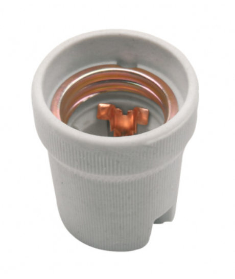

    Dzień dobry wszystkim. Nurtuje mnie pytanie czy oprawka opisana w sklepie na 230V będzie działać jeżeli podłącze ją w piwnicy do 24V i wkręcę żarówkę 24V, czy ona nadaje się tylko pod 230V i szukać dedykowanej na 24V?
    #2 20984646
    stanislaw1954
    Spokojnie, nada się.
    #3 20984688
    mczapski
    Poziom 40  
    Jednak pod warunkiem że będzie dopasowana (kompatybilna) do rodzaju trzonka owej żarówki/źródła oświetlenia.
  • #4 20984816
    DiZMar
    Dodam, że oprócz parametru napięciowego (potwierdzam 230 V oprawka może być stosowana w instalacji 24 V) ważny parametr prądowy. W 24 V żarówce przy tej samej mocy co 230 V żarówce popłynie prąd prawie 10 krotnie wyższy.
  • #5 20984882
    ta_tar
    Poziom 41  
    A ja dodam to aby ta oprawka nie była z miękkich materiałów, najlepiej jak będzie to oprawka ceramiczna.
