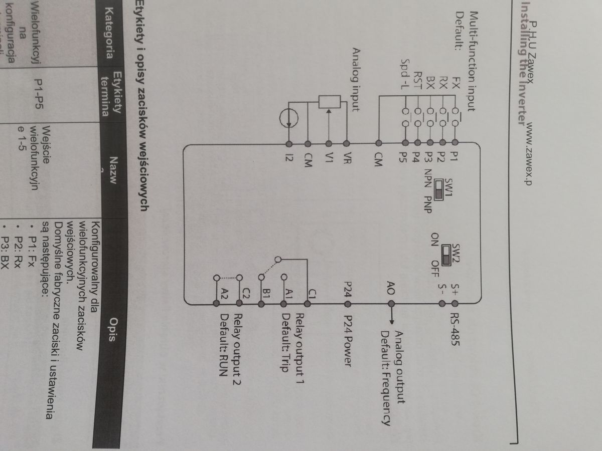

    Potrzebuję w tym falowniku jest to nowsza wersja IG5A wysterować dwie prędkości w prawo czyli P1_20Hz P3 lub P4 lub P5 50Hz.
    Próbowałem i ciężki temat. Dzięki za info.

    Masz terminal z wejściami P1 do P5.
    One są programowalne.
    Przypisujesz np. do P4 prędkość ST1, którą w parametrach ustawiasz na 20Hz, a do P5 prędkość ST2, którą w parametrach ustawiasz na 50 Hz.
    Potem podając sygnał na P1 (forward) i P4 (prędkość ST1) uzyskasz nastawę 20Hz, z kolei podając sygnał na P1 i P5 uzyskasz nastawę 50 Hz.
    Instrukcja angielska
    https://www.sklepfalowniki.pl/files/LG-G100-User-Manual-EN.pdf
    Polska (ale słabo przetłumaczona)
    https://www.sklepfalowniki.pl/files/Pelna_Instrukcja_falownika_LG-LS-G100.pdf
    Opis na stronach PDF: 275, 242, 83-84

    Dzięki kolego.... Ale czy da się za sterować aby osobno działały te wejścia czyli P1 z com =20 Hz i P4 z Com =50 Hz
    O to chodzi aby mieć dwie podobne prędkości od zera Hz.

    Można P1-Com - START (50 Hz); dodatkowo dołączyć P4-Com - JOG =20Hz (JOG jest priorytetowy i wymusi niższą prędkość)

    Parametry:
    drv: 1 lub 2
    St1: 20
    St2: 50
    In-65: 1
    In-68: 7
    In-69: 8
    Pozostałe parametry domyślne.
    Sterowanie:
    P1 - zezwolenie na pracę do przodu (musi być żeby falownik ruszył)
    nie P3 (brak zatrzymania bezpieczeństwa)
    P4 - wybór prędkości St1 (20Hz)
    P5 - wybór prędkości St2 (50Hz)
    Praca:
    20Hz: P1, nie P2, nie P3, P4, nie P5
    50Hz: P1, nie P2, nie P3, nie P4, P5
    Jeżeli nie działa, trzeba szukać przyczyny gdzie indziej, niż przy zadawaniu prędkości.
    Nie ma tak dobrze, żeby falownik zadziałał na samo nastawienie prędkości.
    Natomiast powinno być możliwe ruszenie falownika z prędkością domyślną (nastawioną z klawiatury w parametrze Frq), a następnie przejście na prędkość kroku.
    Czyli:
    ustawiamy w Frq 50 Hz.
    Sterujemy:
    P1, nie P2, nie P3, nie P4, nie P5 => 50Hz
    P1, nie P2, nie P3, P4, nie P5 => 20Hz.
    To już będzie zadowalające?
