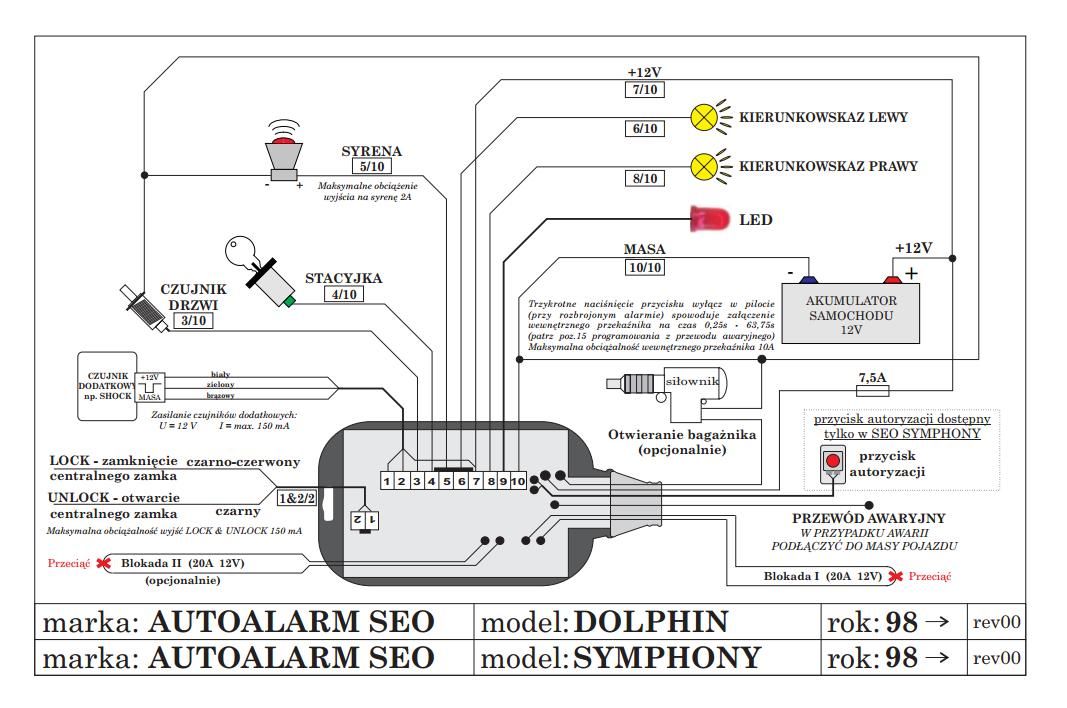

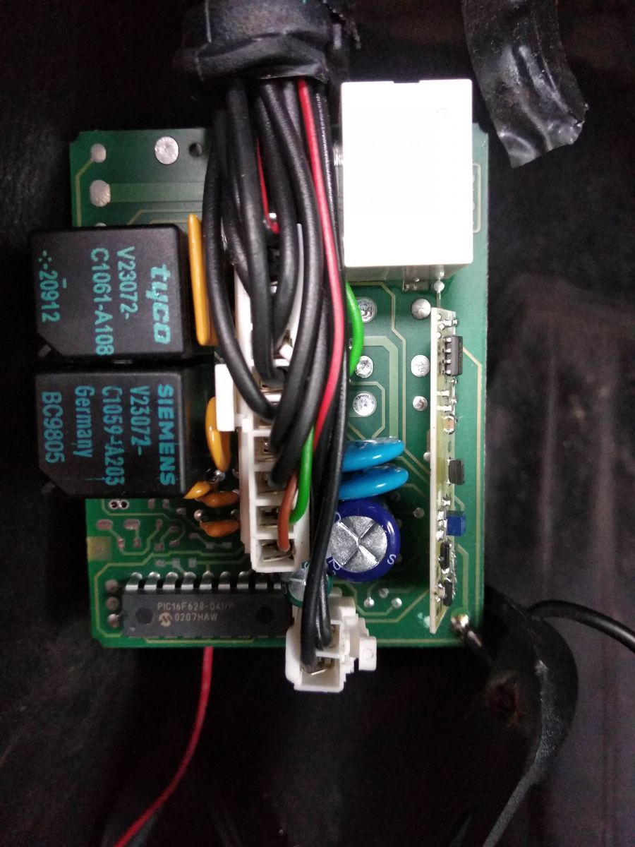

mam leciwy samochód z leciwym alarmem.
Problem jaki mam to to że odłączyłem ten alarm na kilka miesięcy a po przywróceniu go, jeden z pilotów przestał działać.
Wymieniłem w nim baterię, choć była dobra, pooglądałem dokładnie, pomierzyłem elementy.
Zmierzyłem prąd jaki pobiera pilot działający i porównałem z prądem jaki pobiera ten który nie działa, wszystko wydaje się być w porządku.
Niestety nie mam testera pilotów ale wydaje mi się że być może przez moje kombinacje "wyprogramowałem" go z centralki (próbowałem rozwiązać problem z centralnym zamkiem).
Z tego co wyszukałem jest to SEO Dolphin w jednej z pierwszych rewizji.
Załączam zdjęcia centralki - jest podobna do rewizji rev00 ale jednak nie całkiem i nie nie jestem w stanie zaprogramować pilotów od nowa, czy w ogóle wejść w tryb programowania.
Nie wiem gdzie się podłączyć przewodem awaryjnym. Miejsce które się wydaje odpowiednie nie jest nigdzie podłączone, dwa lutowane punkty zaznaczone na zdjęciu próbowałem zwierać przez rezystor 100ohm do masy ale nic to nie dało.
Próbowałem też metody 7x zapłon ale to nie działa.
Czy ma ktoś instrukcję, schemat do tej wersji alarmu Seo Delphin?
Wolałbym uniknąć zwierania nóżek 1-2 procesora.
Jednak udało się wejść w tryb programowania, dla bezpieczeństwa zwierałem masę poprzez rezystor 100ohm i to działa ale trzeba zwierać na 0,5-1s
Wszystko wskazuje na to że jednak po jakiś 25 latach jeden pilot przestał działać, niedopuszczalne
Po przelutowaniu nie działał ale ponownie udało się go zaprogramować!
Oba działają ale ten lutowany... już nie mam do niego pewności.
Piloty (tzw. nerki) są oparte na układzie hcs200 i rezonatorze Epcos r707.
Jakie piloty można na podmianę zastosować, czy z nowszych wersji dolphin będą działać?
