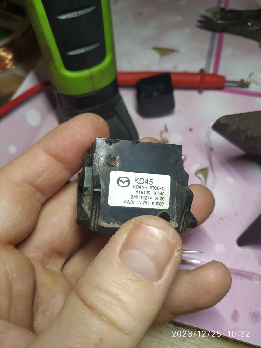

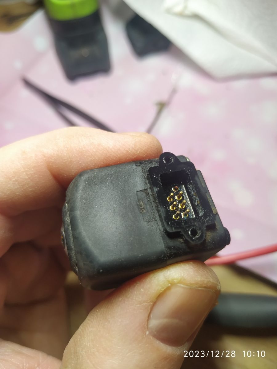

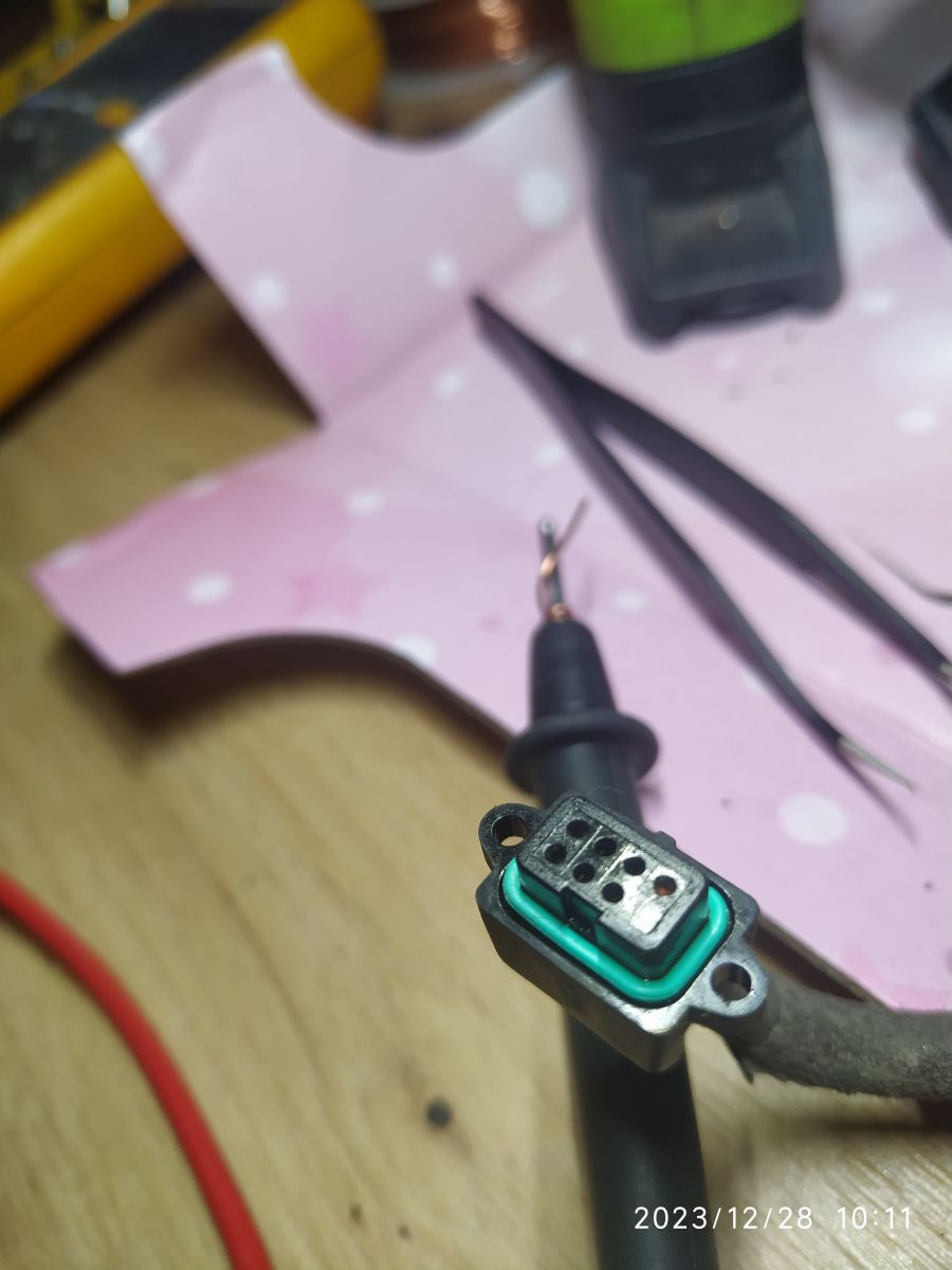

    W samochodzie Mazda cx5 2013r 2.2 diesel był problem z kamerą , na początku przerywała, czasem działała normalnie , czasem szary lub skaczący obraz.
    Pewnego dnia przestała zupełnie działać a temat został olany.
    Zabrałem się za tą kamerkę i okazało się że jeden pin w kostce został kompletnie zjedzony a kolejny nie mial połączenia (przerwany przewód). Oprócz kostki została także rozebrana kamera. Po naprawie połączeń kamera została złożona i odżyła. Jednak naprawa jest niesatysfakcjonująca ponieważ obraz jest mleczny/ rozmazany jakby kamera była brudna , więc i tak nie spełnia swojego zadania. Parokrotnie została rozbierana i składana , lupą nic nie znalazłem. Nie używałem żadnej chemii do czyszczenia. Uszkodzony przewód został zmostkowany przewodem o lekko większej średnicy. Co może wpływać na jakość obrazu z elektroniki? Wydaje mi się że kamera prawidłowo siedzi w obudowie i próbowałem z tym kombinować ake bez efektu. Soczewka na kamerze nie wygląda na zmatowioną.
    Czy może mnie ktoś naprowadzić? Mazda CX5 2013 - rozmazany obraz po naprawie kamery cofania KD45 Mazda CX5 2013 - rozmazany obraz po naprawie kamery cofania KD45 Mazda CX5 2013 - rozmazany obraz po naprawie kamery cofania KD45

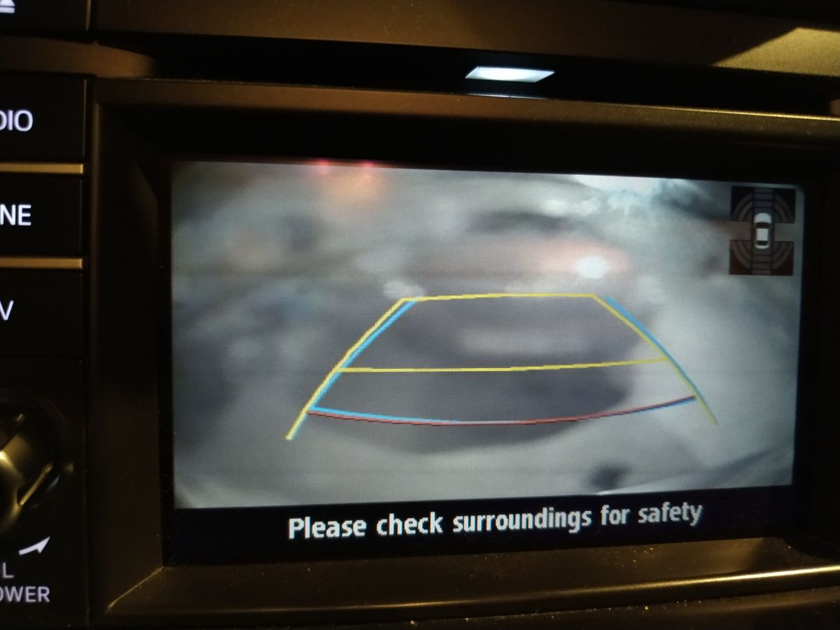

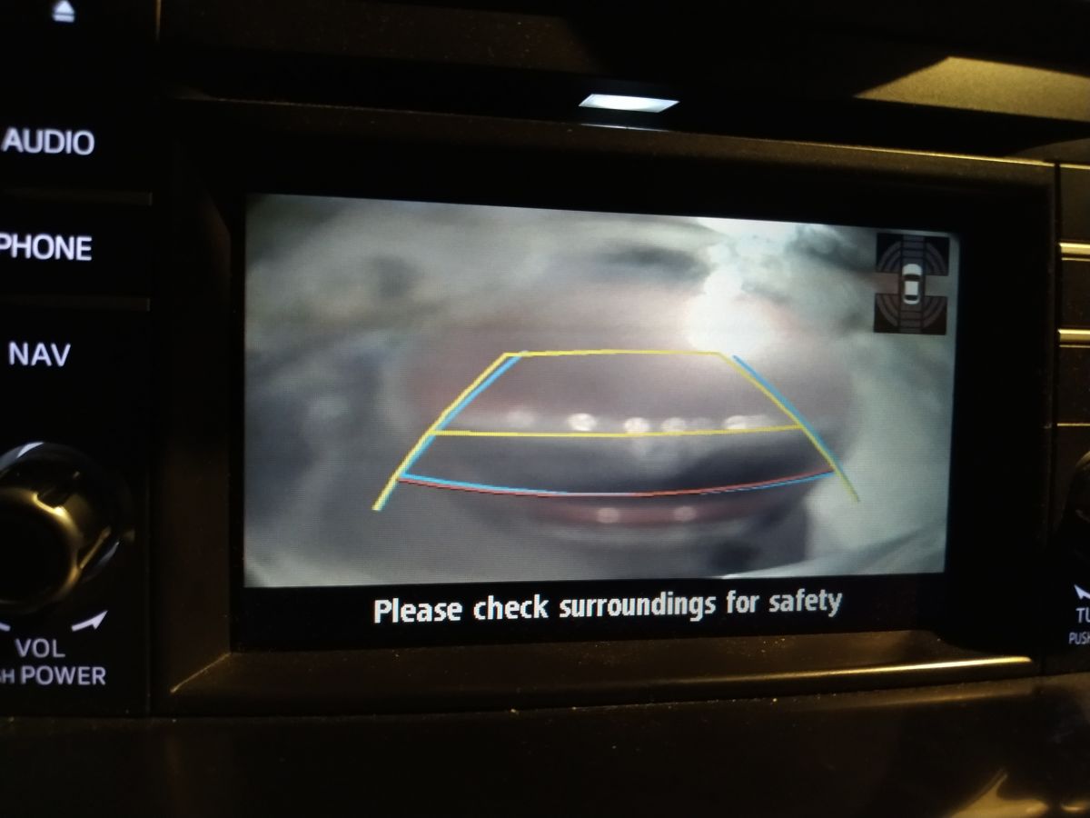

    Może dodam obraz z kamery, w odległościach około 80 cm oraz 25cm.
    Kamera była rozbierana,w środku dwie płytki połączone taśmą. Jedna z przetwornikiem obrazu położona zaraz za soczewką a druga połączona do pinów, niestety nie zrobiłem zdjęcia. Część z soczewką nie była ruszana, w drugiej części z elektroniką podpinałem się do pinów od wewnątrz żeby sprawdzić czy jest ciągłość.
    "Duży obiektyw" podejrzewam że to soczewka? A jest tam mały?
    Czy można to jakoś uratować ?

    Obrazy Z PEWNOŚCIĄ mają problem optyczny, a nie tylko "zamglenie" samo w sobie. Swiatła na "zamgleniu" by wyglądały inaczej.
    I nie jest to problem elektroniczny
    Soczewka zamontowana inaczej w stosunku do matrycy ? Te sprawy ...
