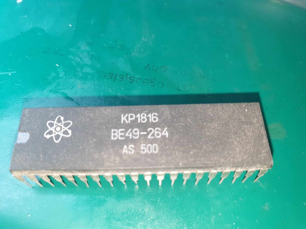

    Fotka Procesora, który zastosowałem do DIORA AS 702:
    Diora AS 702 - brak strojenia FM po wymianie procesora i pamięci
    Tuner stroi zarówno dla częstotliwości 65-74 MHz jak i od 87,5 do 108MHz. Tak pokazuje na wyświetlaczu. Czy napewno to jest odpowiedni procesor dla tego tunera, to na 100% nie wiem. Wiem tylko, że jak skończyły się oryginalne Philips'y, to stosowali odpowiedniki.

    AdamC
    Poziom 29  
    To znaczy że procesor wysłał polecenie ustawienia częstotliwości o czym komunikuje na wyświetlaczu, a czy syntezer to wykonał , raczej nie bo nie zmienia napięcia strojenia. Do sprawdzenia syntezer.

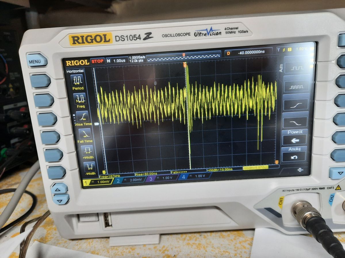

    Zmierzyłem to co przychodzi z heterodyny FM do układu syntezy TSA6057 (pin nr5 Tune FM).
    Przebieg ten ma strasznie niską amplitudę. Czy to jest dobry przebieg?
    Napięcie na pinie 5 TSA6057 wynosi 1,8V.
    Mierząc sygnał z heterodyny AM to do TSA6057 (pin nr 7 Tune AM) przychodzi ładny prostokąt i podczas strojenia zmienia się jego częstotliwość.
