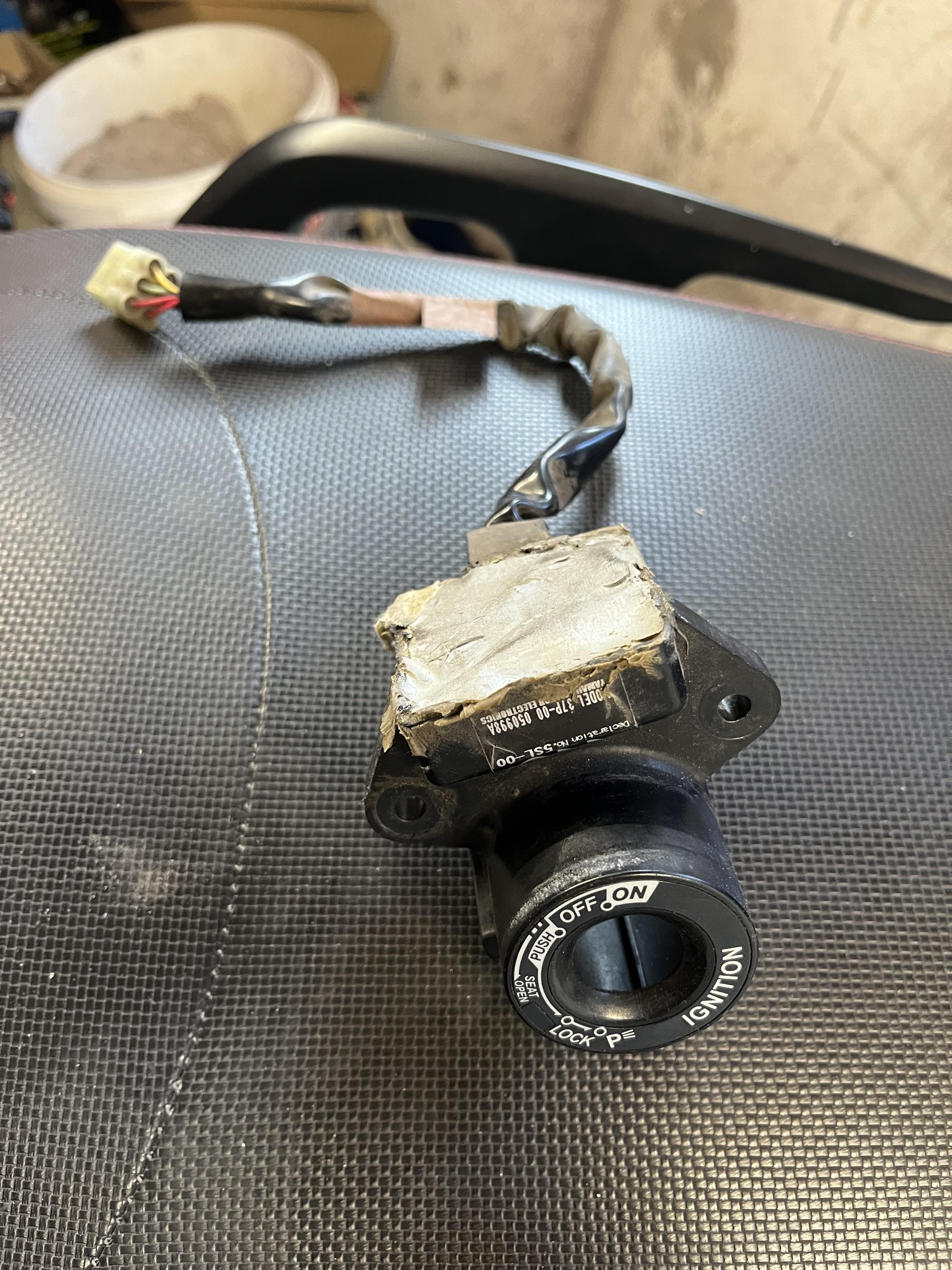

    mam problem ze skuterem yamaha v-max 125 z 2012r, skuter nie odpalał, świeciła się kontrolka kluczyka, sprawdziłem kluczyk - transponder nadaje, sprawdziłem antenę - nie nadaje, antenę kupiłem używaną zamontowałem i antena nadaje, ale dalej nie odpala - kontrolka kluczyka. Podejrzewam, że pczyczyna leży w adaptacji anteny do immo. Dysponuję programatorami do immo samochodowych (IM508, CGDI, Xhorse...), ale żaden z nich nie obsługuje motocyki. Jaki interfejs polecacie do tego skutera bądź inne rozwiązanie tego problemu?

    W antenie jest pewnie jakiś scalak i albo go przelutujesz albo odczytasz go w starej antenie i wgrasz do nowej anteny. Wtedy powinien odpalić. Co tam siedzi musisz sam sprawdzić.
    Zamieść zdjęcia "anteny".

    No i w środku tej puszki zaklejonej masz to o czym pisałem wyżej.

    Zrobione, moplik ruszył
    Dziękuję
  • #8 20998833
    diablo.xd
    Przelutowanie scalaka ze starej anteny do nowej
