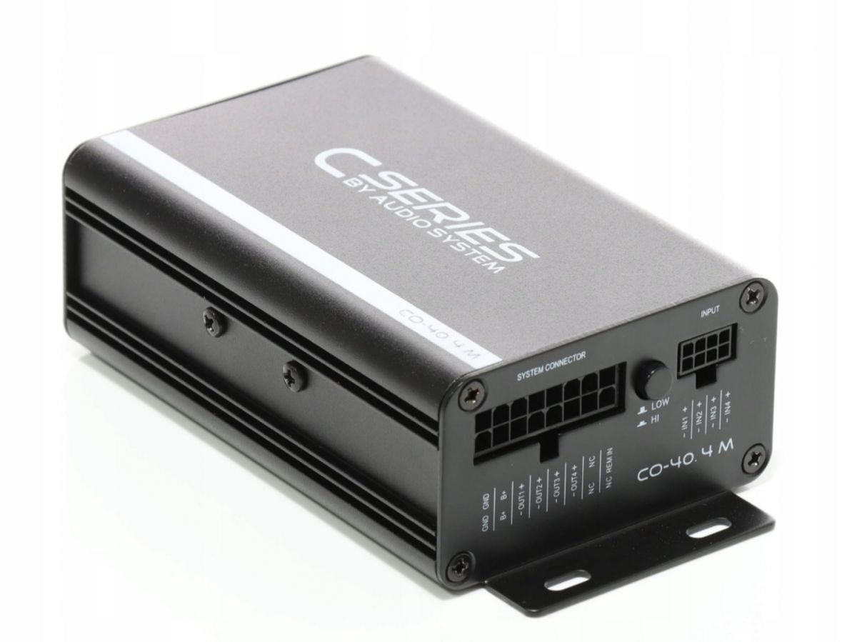

    Witam, chciałbym podłączyć wzmacniacz do głośników pod fabryczne radio Audi Concert II. Znalazłem taki wzmacniacz Audio System CO40.4M podłączany między radio a głośniki. Wzmacniacz ma zasilić wyłącznie przednie głośniki. Pytanie brzmi, czy trzeba coś przerabiać, czy uda się podłączyć to bezinwazyjnie. Radia nie chciałbym zmieniać na inne, jednak przy nowych głośnikach ewidentnie nie wyrabiają. Uprzedzając pytania, boczki zostały wyciszone, a głośniki to Audio System EVO 2. Pacjent to Audi A3 8P Sportback bez Bose.

    Możesz dać foto jakiś gniazd od tego wzmacniacza?

    Jestem zielony w temacie wzmacniaczów ale wzmacniacz ma możliwość podłączenia złączem iso które posiada również radio. Rozumiem że będę musiał ciągnąć kabel z aku czy fabryczne uciągną taką moc?

    Kolego jeżeli kupisz z kablami to tylko odpinasz jedne koncówki wpinasz drugie
    zasilanie do akumulatora 4-10mm² podaje producent .

    Jest jakiś gotowy kabel do puszczenia zasilania z aku? Wtyk podłączany do radia ma piny w innym miejscu

    Idź do sklepu elektrycznego, powinni ci coś doradzić, a bezpiecznik powinien być przy akumulatorze. A przewód masowy można podłączyć w środku kabiny, na pewno jest miejsce. O co ci chodzi z pinami?

    Już załatwione wlutowalem się w w kabel zasilajacy radio wszystko działa
